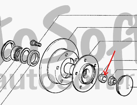

Меняли с приятелем задние подшипники ступицы на Ауди. Поразило как просто там регулируется зазор: затягиваем гайку до упора, крутим колесо (ну, тут как у нас). Потом ослабляем гайку до тех пор, пока шайбу под гайкой будет возможно без особого усилия сдвинуть отверткой. Вот и подумалось, а почему в ниве не так? Теоретически можно сточить конус со стороны гайки миллиметра на три, поставить такую же 3-х мм шайбу и точно так регулировать, не боясь перетянуть подшипники. И преднатяг оптимальный будет (на ауди люфт вообще трудно поймать, я почувствовал опытной рукой, приятель - нет). Кто что думает?

Теоретически можно сточить конус со стороны гайки миллиметра на три :smile_bigsmile:
Конус этот имелся ввиду?
А то вот мне пора в качестве профилактики подрегулировать, около 15 ткм проехал без регулировки (хотя может и не стоит пока - люфтов нет, не греются)
