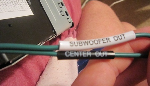

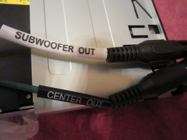

Посмотрел повнимательнее, из мафана идут два скрепленых зелёных провода, которые расходятся (картинка)
Получается к ним и надо два колокольчика от саба?

Incompliant, к двум зеленым,подключаешь саб,управляющий провод включением,к сине-белому на магнитоле.всё.

я думаю, не стоит этого делать. во-первых, это не правильно. во-вторых, где гарантия, что в усилителе саба оба входа не запараллелены?
имхо, лучше
через переходник (2 колокольчика в 1)в предназначиный для этого выход на магнитоле (1 колокольчик)
