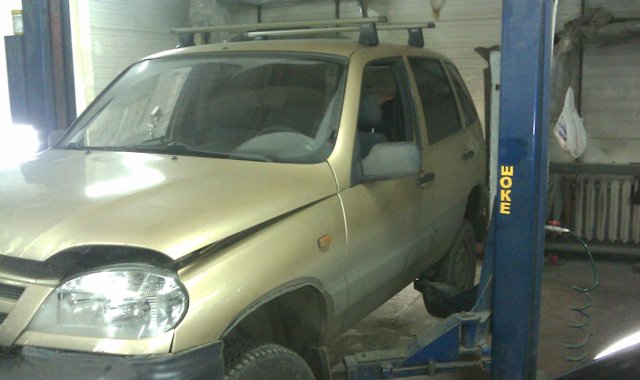

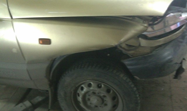

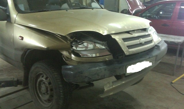

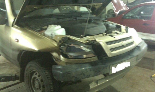

Вчера возвращался с тренажерного зала c другом, попали в аварию, виноват я сам, не увидел авто, люди не пострадали. Удар пришёлся на переднее правое колесо.
Сейчас не знаю что делать с машиной, восстанавливать и продавать или металлолом и продать. Машина 2004 года.

Если машину не повело, то в чем проблема то, не вижу по фоткам?

бампер тысячи 3, крыло замена(хотя и выправить можно), фара 3.5тысячи вроде. Вообщем в 30-ку уложится по восстановлению у хорошего гаражного жестянщика ИМХО легко. Правда я не спец в этом вопросе. Но ИМХО продавать на лом ты загнул.

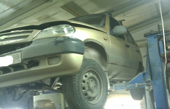

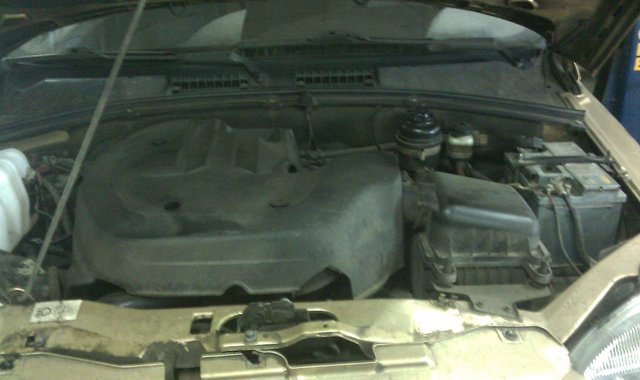

Фотки плохо отображают последствия, в меня врезалась Volvo на скорости 60-80 км, лонжерон завернут, передний редуктор треснул и сместился

Incompliant, лонжерон фигня, вытягивают и не после такого(на вид), вот с редуктором я не советчик - если крышка, то фигня по стоимости, если сам корпус - тут хз сколько стоит. Вообщем страшного ИМХО ничего! Был бы ты москвичем - дал бы контакт хорошего гаражного жестянщика :smile_nod: Хотя у нас и Glu есть :

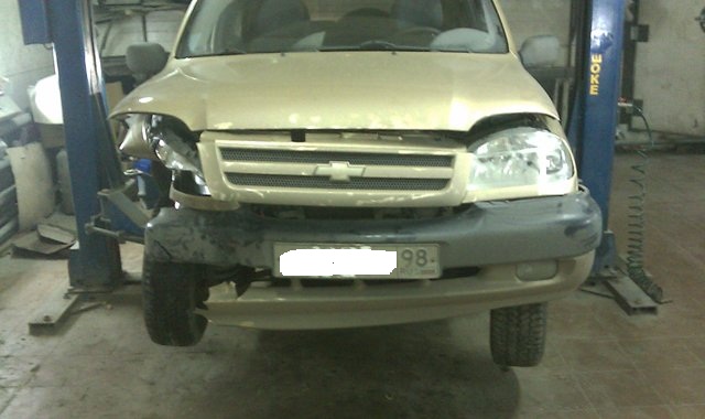

сейчас примерно посчитал запчасти
Редуктор передний 5696 – старого обр, 6596 – нового обр.
Крыло переднее правое 4725
Лонжерон передний правый 1055
Фара в сборе правая 3986
Фара противотуманная 367
Бампер передний 7295
Кронштейн крепления облицовки радиатора правый 119
Кронштейн подфарника правый 45
Облицовка фар 375 (неокрашенная 14:smile_cool:
Облицовка радиатора 498
Рамка радиатора в сборе 2440
Решетка радиатора 697
Брызговик передний правый 988
Радиатор 1690
Итого 30876
???Дверь передняя правая 9525
Может её так тысяч за 120 продать?

А дверь зачем менять, не открывается??
Зачем лонж менять? Его тебе вытянут...
Бампер передний... ну и ценник, даже если ты так уж хочешь его менять, то он стоит от силы тысячи 3
Рамка радиатор, зачем?
Вообщем тебе надо найти мастера, который тебя не разведет как лоха, ИМХО...простите, если обижаю.
