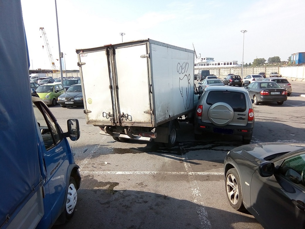

Здравствуйте!
В прошедшую субботу произошло ДТП, на парковке, возле магазина. В наш припаркованный автомобиль уткнулась припаркованная рядом Газель, в которую въехала другая Газель. Газель уткнулась передним правым колесом в переднее левое колесо нашей ШНивы и протащила по диагонали метра 1.5 (см. фото). Машина была оставлена на первой передаче, без ручника. Что может быть с КПП и двигателем, на что может повлиять удар?
Хотя, после я рискнул и - машина заводится, передачи переключаются, едет, разгоняется и тормозит, без каких-либо страшных посторонних звуков.
С обратной стороны левого переднего колеса появились мокрые пятна масла - спустя 3 дня в размере не увеличиваются.

Посмотри уровень тормозной жидкости и обследуй суппорт с шлангами.

Колёсный диск проверь на погнутость, а так вроде ничего не должно случиться.

@chnimax , сочувствую. Очень хреново, когда приходишь на стоянку, а там ДТП со своей машиной.
Да, снять суппорт и тщательно проверить блок цилиндров и тормозные шланги. В сервисе это недорогая операция - типа в тысячу уложишь
