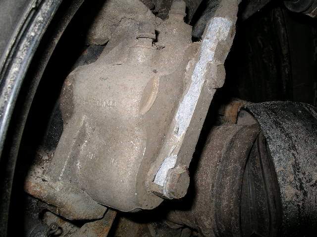

  •  157
  •  12 авг 2004, 13:44
А ещё сгнивший соединитель на переднем тормозном ? (В фотоальбоме)
http://www.chevy-niva.ru/album_pic.php?pic_id=611
