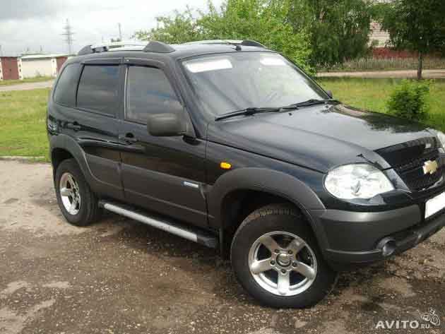

Сообщение Добавлено: 30 янв 2014, 08:22
    60
  •  615
  • 67
  •  18 авг 2013, 19:37
  •  Йола
Alexandr0376 писал(а):
а фото хде? :
Вот оно! ....правда,летнее еще :
http://www.chevy-niva.ru/album_pic.php?pic_id=49464
РШН 2010 г.в. LC ..БК С-570 ISAI...сантехшноркель
..и много всякого рукоблудия!! :smile_bigsmile:
Сообщение Добавлено: 30 янв 2014, 10:01
    24326
  •  35073
  •   5
  •  17 ноя 2013, 11:24
георг12, диски зачетные:!: что за модель?
