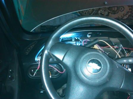

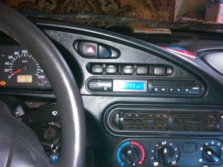

Вчерась поставил себе БК который купил за 2700 :smile_nod:
Для тех кто целится себе поставить: ничего сложного! и час полтора работы! Единственное с чем провозился так это из-за разъемов вынимать из них родные провода..... А в остальном все легко :smile_nod:

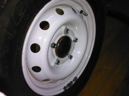

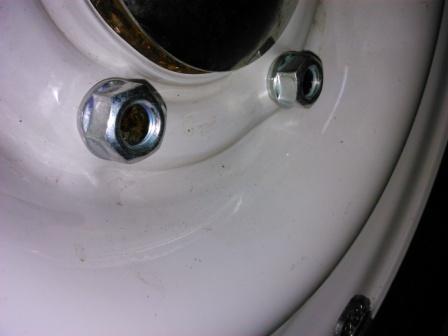

Вчера еще переобулся :smile_nod: поставил простую штамповку...
И вот вопрос к знатокам: это нормально? :smile_doh:
Меня это как то смущает....
Почитал тут на форуме, но внятного ответа ненашел... :
Пока буду так кататься и поглядовать : :
Всем спасибо, всем удачи :smile_cool:

mihail_ViNNi,
Очень странно. Имхо, конечно. С такими короткими шпильками литьё никак не могло быть прикручено. Никаких прокладок-расширителей не ставил? НУ или диски штамповка какие-то не штатные. Чего-то они меня смущают, эти диски по внешнему виду

На литье там другие гайки(закрытые) и посадка там более глубже. на литье то все хорошо, а вот тут млин аж терь что то растроен :?
нет расширителей не ставил :smile_doh:
А вообще сложно шпильки поменять?
На ГАЗеле помню чуть ли сами не выпадали....
Шпильки менять - это ступицу вытаскивать, в принципе не сложно. У меня так закручиваются штатные гайки на литье, на штампе шпилька на пару мм торчит над гайкой. Поппробуй литьё штатной гайкой прихватить, боюсь у тебя там на одну нитку заход будет. Как вариант, поставили задние шпильки ,они короче кажется( хотя не уверен).

mihail_ViNNi, гайки ставь от литья!!!

Гайки какие то странные,они спереди на конус должны идти.

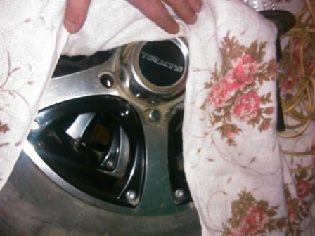

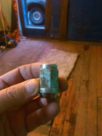

Ну с чего нибудь начну,
Незнаю видно ли и понятно название диска? Буду в гараже гляну поточнее!
Собственно вот от литья... Попробую конечно поставить их, но мне кажется лучше те, что стоят. Гайки там под конус.
