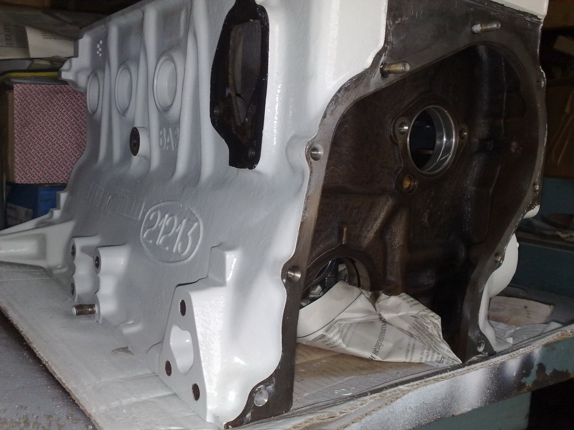

Чем красилось?

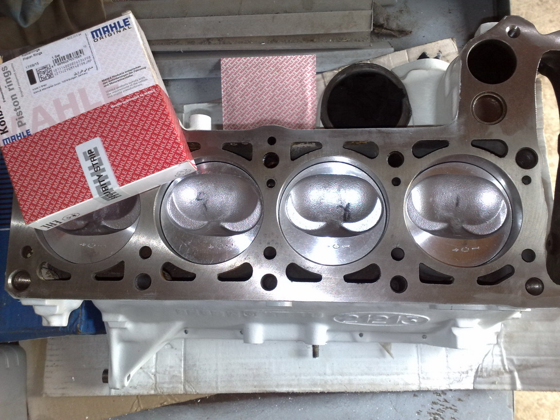

mikel, красил автоэмалью из баллончика. Вроде не плохо получилось, посмотрим.
В продолжении забыл сказать, что поршневые кольца установил MAHLE. По установке проблем не возникло. Подошли один в один по высоте, плюс диаметр как раз под 84мм. По каталогу смотрел - от Фиата какого-то.
Далее заменил втулки привода маслонасоса и заодно заменил саму приводную шестерню "грибок".
Затем началось самое интересное. После того, как затянул бугеля коленчатого вала, решил провернуть его. При провороте вала что-то, куда-то уперлось. :smile_angry: Оказалось, что нижняя часть шатуна (коренная) упёрлась в стенку блока!!!
Напомню, что колено с ходом 88мм! Не 90мм или даже 92мм, хотя и такие бывают. Кого не спрашивал ещё до разбора двигателя, все хором говорили: Нее, отметание не нужно. У тебя же колено 88. :smile_drunk:
Пришлось заново всё откручивать, доставать поршневую и т.д. и браться за дрель с фрезой и стачивать.

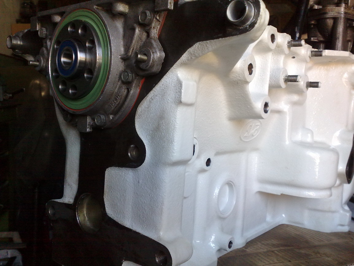

Скажу сразу, если бы шатун был длиннее не 136мм,а как изначально задумывалось 143,5мм, то этого можно было бы избежать - не так сильно бы коленвал наклонял шатун. Но это пока в теории. После доработки пришлось снова всё мыть, продувать воздухом и собирать заново. Затем установил новый опорный подшипник первичного вала кпп, ну и сальники разумеется.

@Андрей18 , Извини, а можно пояснение. Если шатун на данный конфиг должен быть 143,5мм, а ты ставишь 136мм, это 7,5мм разница. Так какая же у тебя получица камера сгорания? :smile_nerd:

Поясню. Если ставить шатун 143,5 то и поршень подразумевался другой. У него компрессионная высота должна была быть 26-27мм - это только разве, что ковку ставить. А с 136 шатуном как раз получается поршень с компрессионным 33-34мм из литья можно уже подобрать. :smile_smile:

Теперь понятно. Но про это же ты умолчал. :smile_smile:
впустую потраченное время. есть же спец. краска для двигателя. стоит ненамного дороже

Возможно так. Но у нас в городе только "по лучше" краска для суппортов красная или жёлтая. Мысли были покрыть серебрянкой с термостойким лаком для радиаторов из хоз.магазина, но не стал.
