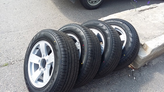

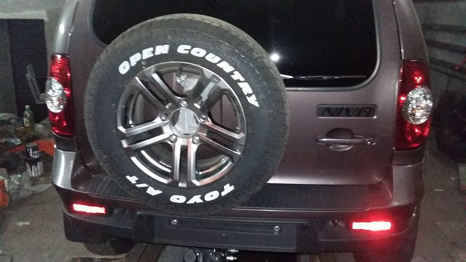

Перед выездом из салона снял сразу все колеса и + запаску и поменял по бартеру у друзей занимающих шинным бизнесом за небольшую доплату, т.е. сразу же в салоне и поставил другие диски с меньшим вылетом и шинами повыше профилем 215х70х16 но уже одинаковые с запаской. А то если честно, то не понял почему с завода шла запаска на железке R-15 и самое главное шина на 2-3 размера меньше и другого ресунка и производителя ( а как же ПДД), хотя по началу менеджер ОД предлагал за отдельную плату запаску на литье, как и все остальные колеса. Хотя также, был в шоке от протектора заводских шин, фирменные но протектор толькр для сухого асфальта. Получается на конвейере шины до сих пор ставят не для 4х4, а из того что осталось от Весты :smile_bigsmile:

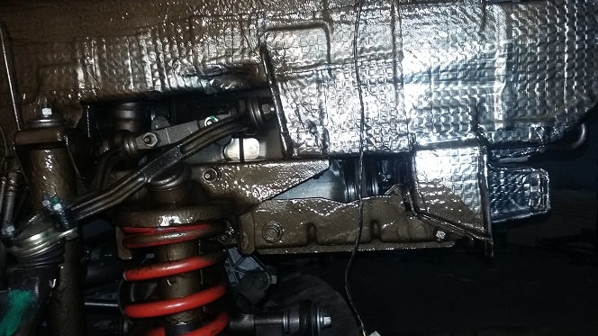

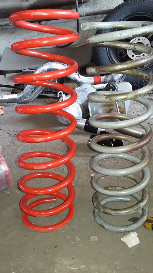

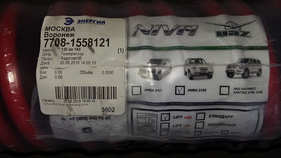

После многих советов в поиске улучшения своего авто , но без фанатизма, т.к. именно этот Джипчик хочу пока оставить с параметрами близких завода изготовителя. По советам бывалых форума, заменил все пружины на +30, т.е. от проставок меня отговорили категорически, хотя раньше баловался. После замены пружин, мой авто подрос на + 22 - 25 мм. от новых заводских и + почти на 10мм. из за шин, где примерно получилось в + 33мм, в общем пока меня это устраивает.( Забегая в перед, эти + 33мм. от земли, уже с полной шумоизоляцией всего авто) Амортизаторы оставил заводские пока, тем более они газовые с завода, ( буду посматривать)
