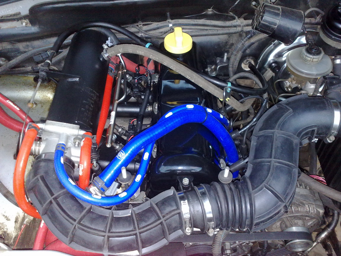

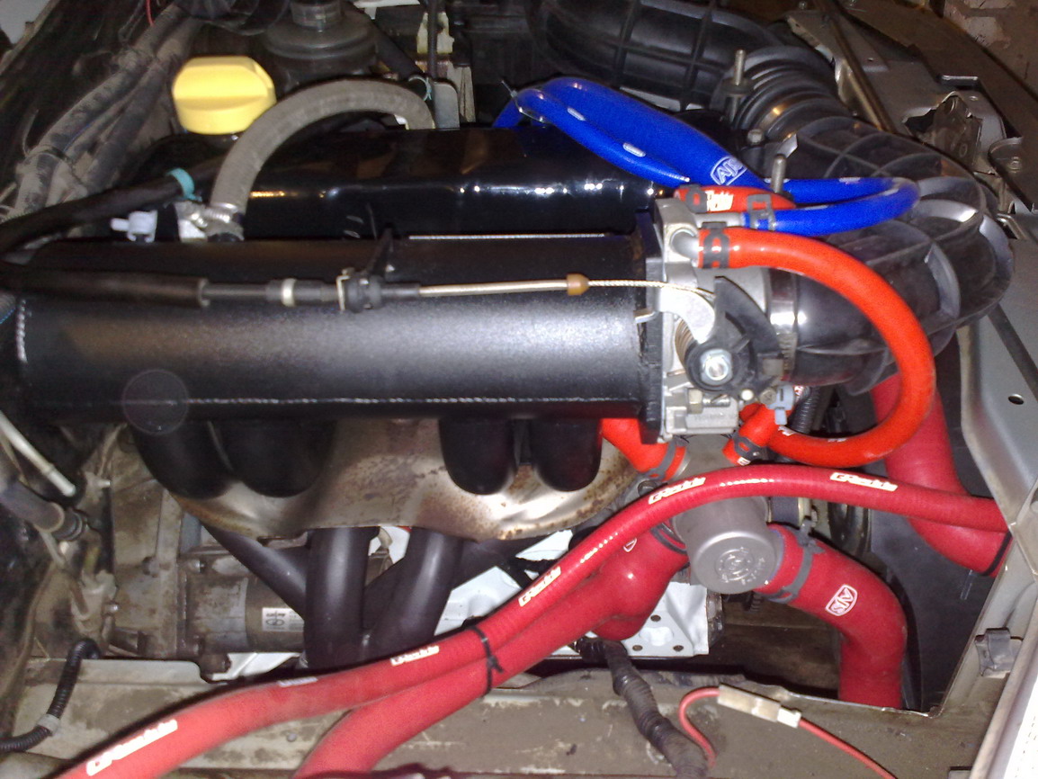

Вот и заключительный этап работ. Как не упирался тепловой экран между впуском и выпуском - был всё же поставлен на своё место. Конечно пришлось его уговаривать молотком и киянкой, но он отступил. Далее были установлены патрубки отвода картерных газов и впускные патрубки. Т.к. ресивер получился немного дальше от двигателя, по сравнению с заводским, родная малая гофра не подошла. Опять пришлось подбирать в магазине из имеющегося. Подошла от Гранты, слегка подрезал и готово :smile_smile:

Всё жидкости были залиты, аккумулятор заряжен. Блок управления поставил Январь 7.2. Сразу были внесены изменения в программе по датчикам, форсункам и т.д. в общем всё для первого запуска и обкатки. Рассказывать про программу и калибровку ЭБУ не буду. Могу в будущем отдельную тему создать, если кому будет интересно. Ну а первый запуск - это нечто, как рождение чего-то нового. :smile_cake: Удовольствие, которое получаешь вновь и вновь когда заводишь двигатель.
