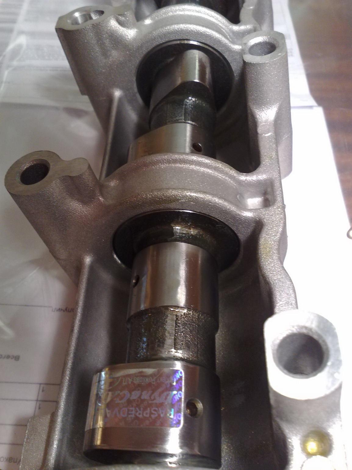

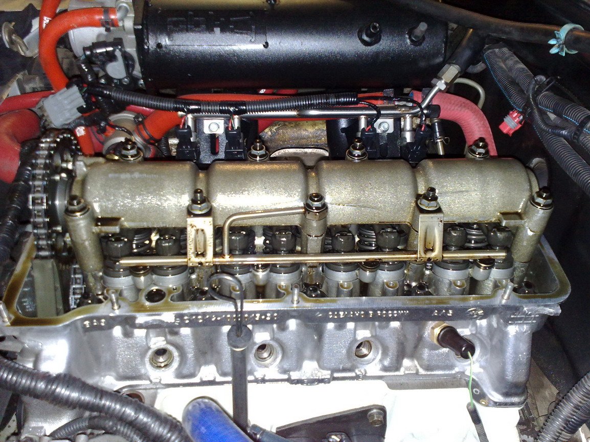

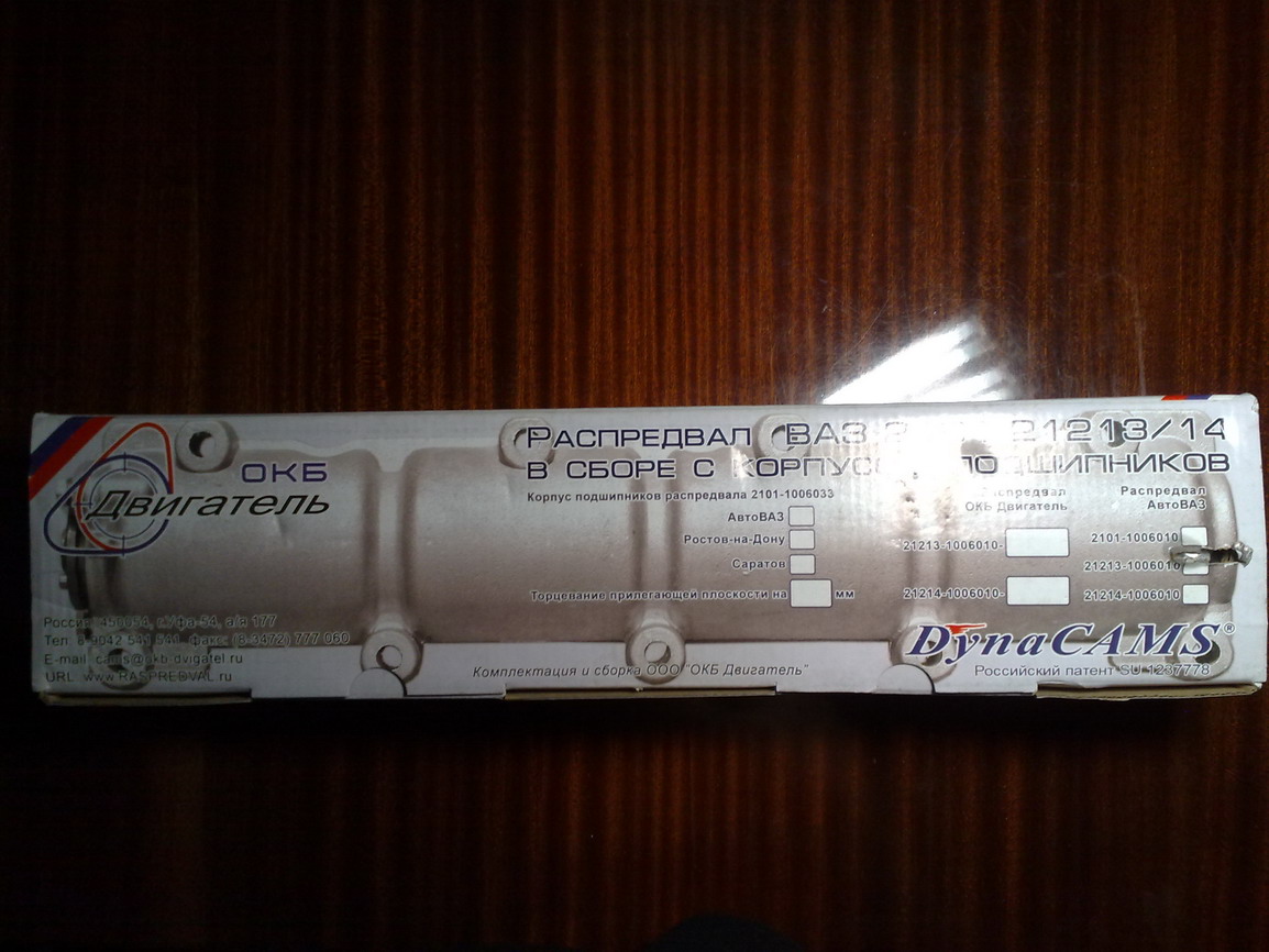

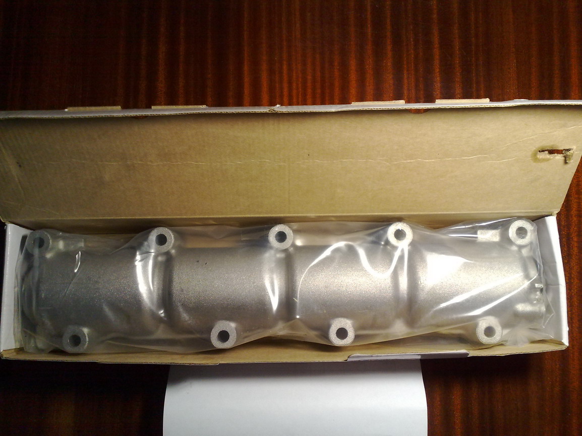

Поэтому продолжаю повествование. Заказал в ОКБ Двигатель распредвал под болты вместе с корпусом, причём при заказе появились разногласия с ними. Хотел распредвал с одними характеристиками, а они советовали с другими. Т.к. я предварительно указал им параметры и требования своего двигателя они рекомендовали немного другой. В споре рождается истина и мы пришли к общему знаменателю (редко сейчас встретишь такого скрупулёзного продавца, обычно лишь бы спихнуть товар). В общем прождал две недели и распредвал был у меня. Качество, скажу честно, порадовало. Распредвал к постели подобран в номинал. Оставалось установить и проверить на чего он способен :smile_bigsmile:

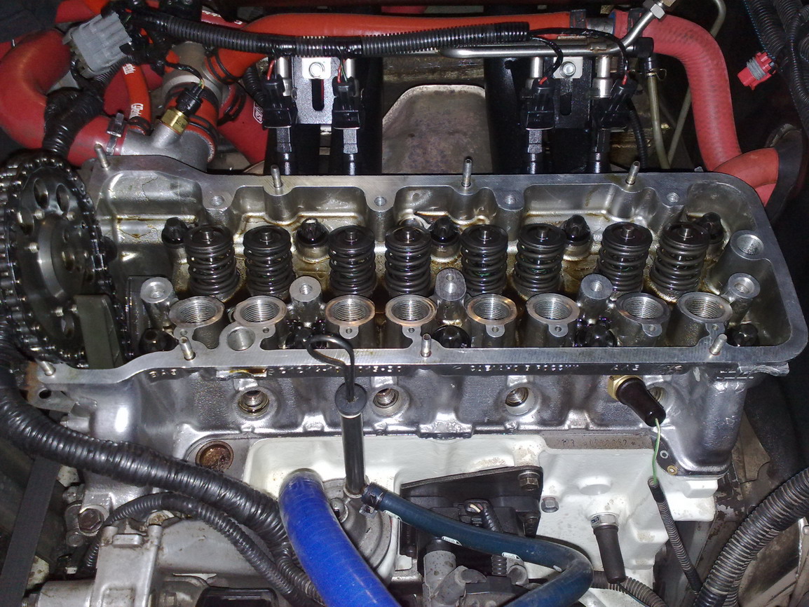

И так, ещё раз пришлось снимать распредвал :smile_angry: Затем с радостью выкрутил все гидроопоры и принялся за установку болтов. Далее установил пружины рычага клапана и заменил все шпильки крепления корпуса распределительного вала.
