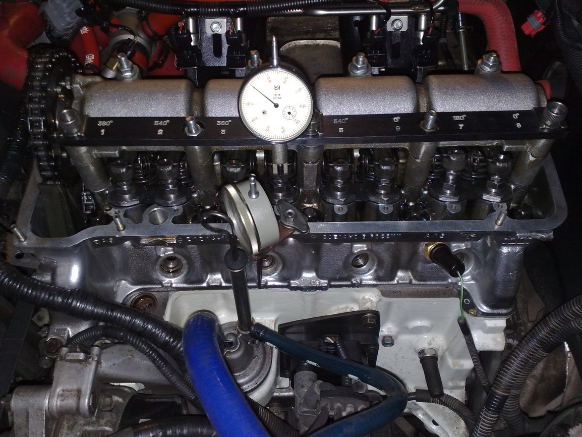

В продолжении темы. Следующим шагом предстояло выставить зазоры в клапанах. Для точного выставления ВМТ использовал индикатор часового типа с самодельным креплением и изогнутой спицей. Для выставления зазоров использовал рейку. Скажу честно - понравилось больше работать рейкой :smile_yes: , чем щупом. Затем снова настроил распредвал (выставил перекрытие) согласно рекомендациям изготовителя.

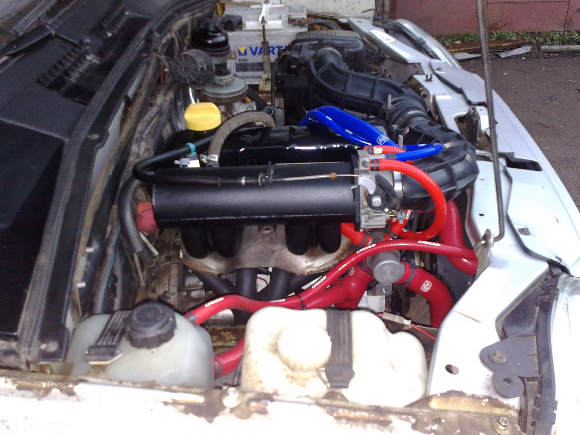

После перехода на болты одни положительные моменты. Холостые стали ровнее, что позволило немного их уменьшить. :smile_yes: До этого стояли 1100 об/мин (ниже начинался расколбас вплоть до остановки двигателя) из-за большого перекрытия. На болтах холостые опустил до 900 об/мин. Сразу заметил - запуск стал быстрее, более чётче. Никаких масланий стартером, чих-пыхов и прочих прелестей, которые были на гидриках. :smile_yes: Многие говорят, что на болтах работает громче, из-за этого датчик детонации начинает зажигать ошибку - ерунда, работать двигатель стал тише. :smile_yes: Подъехал товарищ на Ниве 2018г.в. и удивлённо спросил - почему у меня на гидриках так тихо работает двигатель чем у него на годовалой? Отвечаю - нет у меня гидриков, у меня болты. :smile_bigsmile: Теперь предстоит откатать программу (настроить смесь, углы, фазу впрыска, нуи по мелочи). Вот ещё немного фото.
