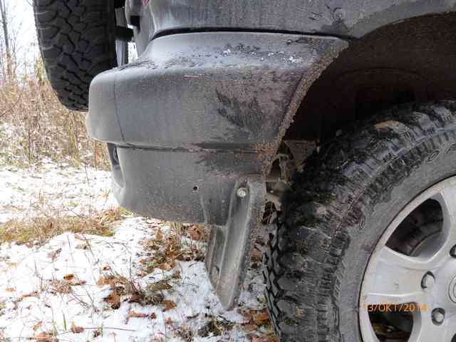

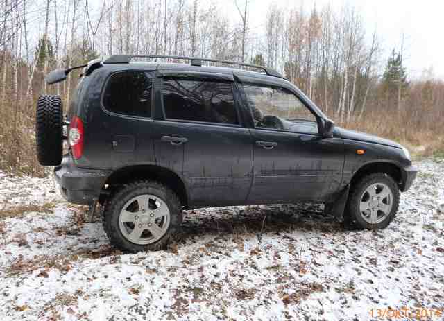

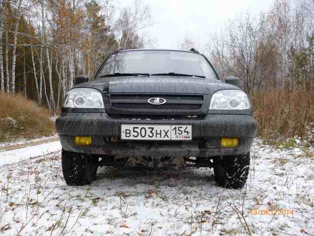

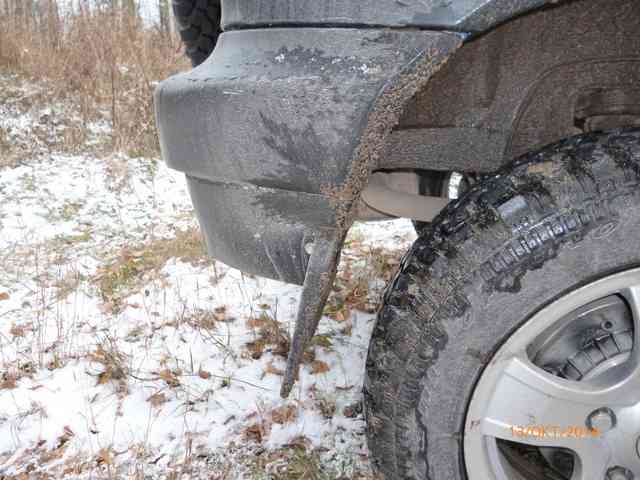

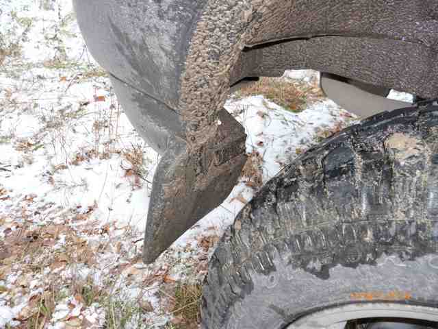

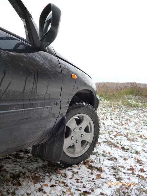

30000 уже почти пробег, 29 с копейками, полёт нормальный :
В конце января предстоит дальняя поездка, переезжаем в Краснодарский край.

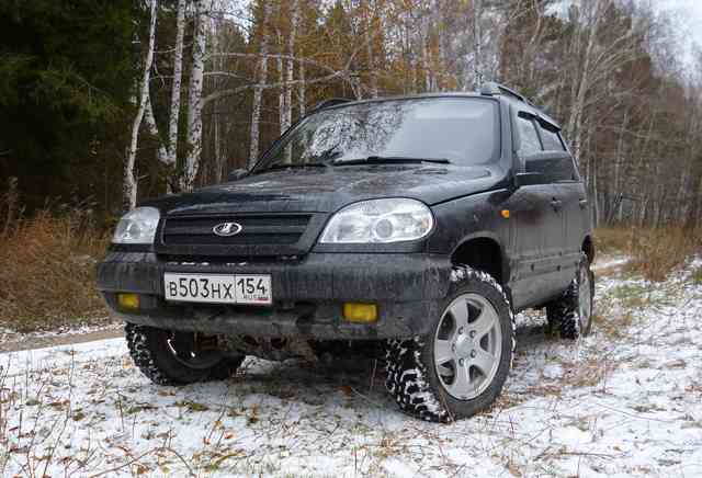

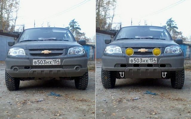

Добрался наконец до форума, фотки шнивы без бертоне я ж обещал выложить.
Фотографировал в октябре ещё :smile_nod:
На молдинги старого образца денег не хватило, да и не до того было, занимался всем этим уже осенью в непогоду ,потом как нибудь куплю, летом.
Пока все отверстия клипсами закрыл.

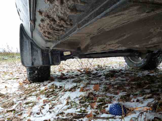

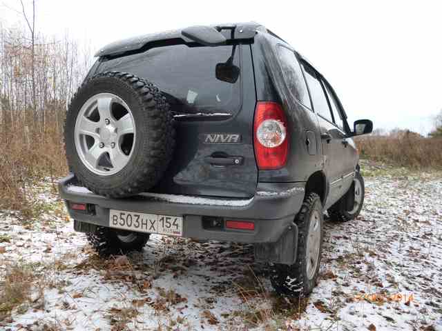

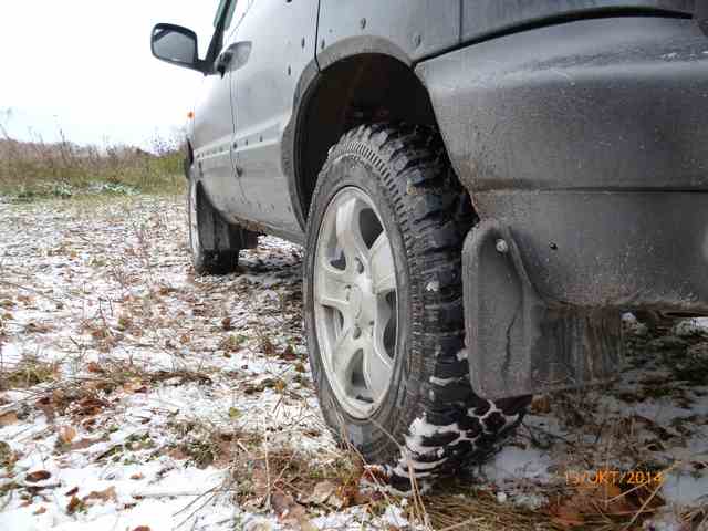

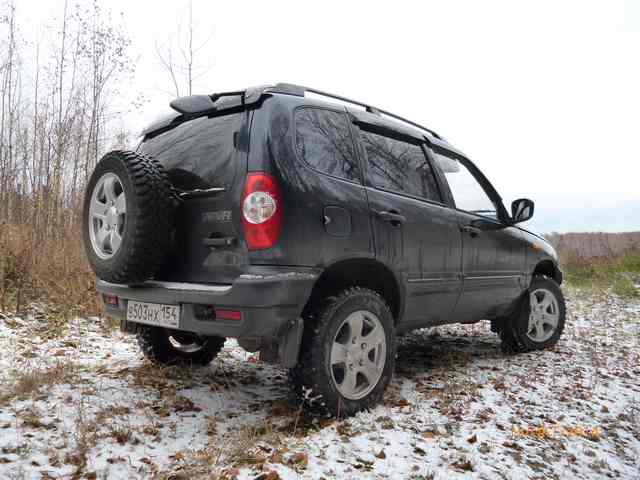

Брызговики лидеровские поставил, весч :
Задний поставил на кронштейны от бертоневских, получилось на мой взгляд даже лучше, по крайней мере симпатичней :

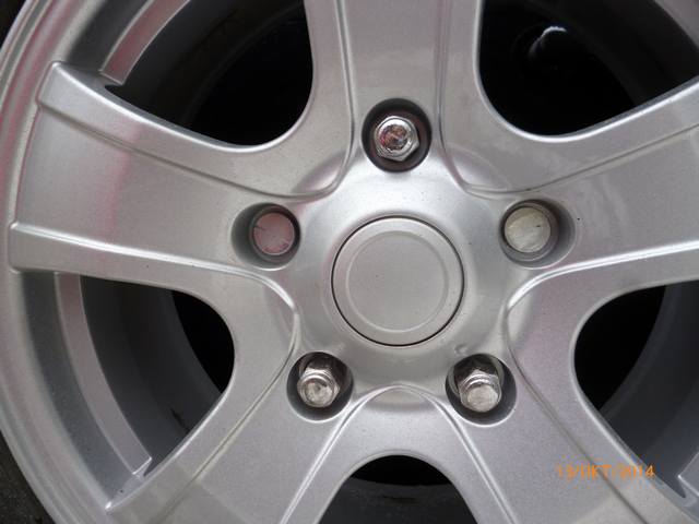

Переделал кронштейн запаски чтобы литьё лицом наружу поставить, бокс снял, так его и не хочет никто покупать, думаю может подарить уже, не везти же с собой, и так барахла хватает :
Заодно защиту сделал, высверлил шпильки и поставил болты с самоконтрящимися гайками с внутренней стороны двери, и пару замков в свободные отверстия на диске.
Ну вот как то так :smile_nod:
Обрезал бампера еще маленько, задний под номером, номер вверх до упора задрал, и передний 5 сантиметров примерно по нижнему усилителю телевизора...
