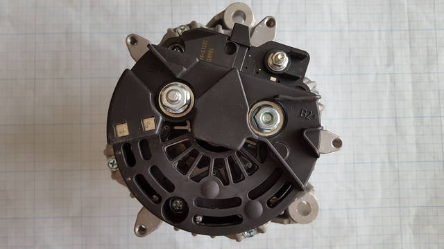

привезли хотелку на 200 А
на этом шкиве на ХХ 110 А
на шнивовском 140 А

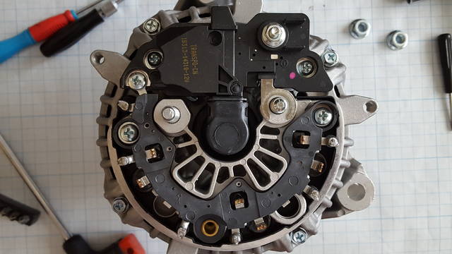

правая силовая клемма для РР
слева две квадратные клеммы диагностики "+"и "-"
и подкова

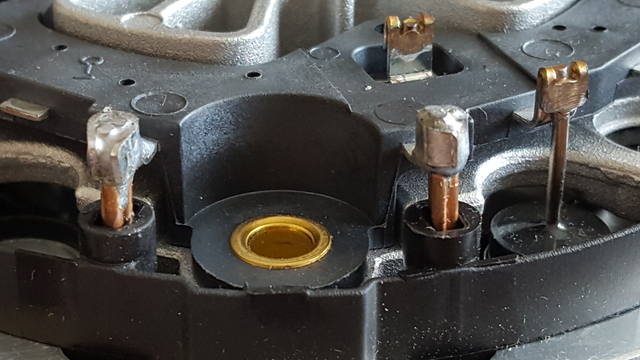

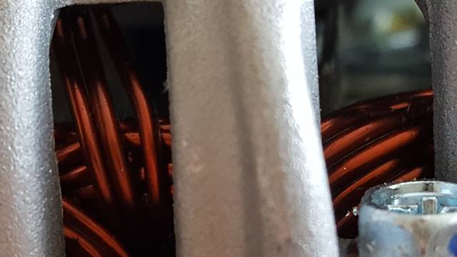

обмотка в три провода
пайка мощная
ждать тепла буду

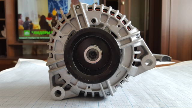

гена больше родного и тяжелее в два раза
и бинар переносить надо, выхлоп мешает

Смысл? Да и кронштейн такой тяжестью может паламать.

@Captain , тебе этого не понять :smile_smile:
я видел вживую и не раз :smile_wait:
Судя по выводу диода ,диаметр провода у обмотки 3 х 1,15?
Плюсовые диоды , наверное ,не видно, а минусовые в заднюю крышку запрессованы.?
Интересно, что на них написано и нарисовано. Чьих они будут и чего по максимуму могут.
Моща, канешно! :smile_muscle: :smile_yes:

@ВВА , длинна корпуса 160мм от болта "+"до шкива
шкиф не в счёт
диаметр 150
смотрел на ниве и шниве
но у них лебёдки, поэтому и шкиф от шевика ставят
чтоб на ХХ моща была
на оборотах снимали до 240 А
щётки на РР меднографитовые с отверстием для фиксации видимо при сборки для других ген
штангеном удалось зацепить провод 1.45
а где пайка зачищено как на токарном станке
