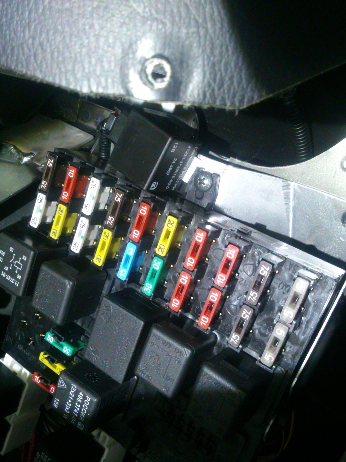

Нашел на драйве:
На винте крепления монтажного блока в салоне, появилась новая релюшка, точнее электронная схема в ее корпусе.
После 10 кмч включает ближний как я понял. По факту это ДХО.
Добавлено спустя 41 секунду:
Я думаю, выдрать релюшку и не будет вам никакого ДХО.
Никакого колхоза! Заводская установка!

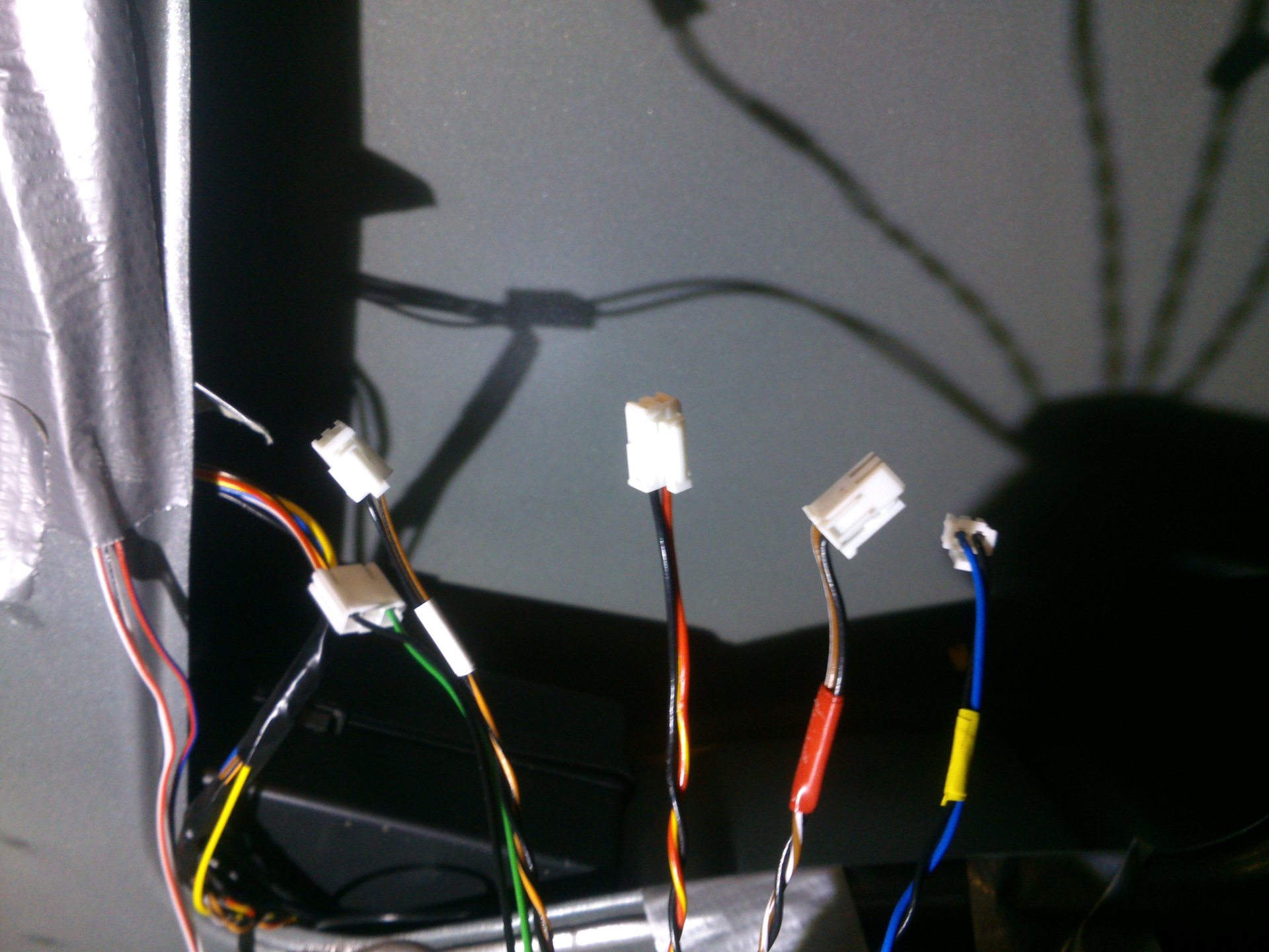

Кстати там же, на драйве еще и это нашли на новой шниве.
Сзади появилась проводка под парктроник, т.е. снаружи, под задним бампером есть 4 пары проводов, идущих с вод. стороны в крыло в багажнике, там же есть и разъем для питания парктроника.
Кто-то предположил что это на камеру, но:
Это парктроник 100%
Черный земля
Зеленый+ питания ламп заднего хода
и 4 пары витых проводов уходят под бампер.
Уж цвета то помню е — мое)))
Каждый день их вижу на работе)
Для камеры 4 пары проводов не требуются.
Да и сигнал от камеры в экранировке чаще идет.
А тут четко 4 пары.
Все как на покупных парктрониках.
Добавлено спустя 50 секунд:
Так что кто собирается ставить парктроник - проверьте, может часть работы завод за вас уже сделал.
Жгут проводов 21230-3724248-10-0 (с проводкой под камеру и парктроник) применялся на конвейере с апреля 2017 по июль 2017. С июля пошёл другой жгут, только под камеру до....следующего изменения в составе автомобиля.
