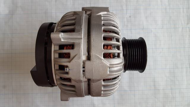

@Sergei55.ru , самое главное, при включенном кондее не давать на гену полную нагрузку! Моторчик то наш, при ХХ отдаёт не более 10 л.с.

@Captain , :smile_handshake: эт да, есть такой недостаток :smile_bigsmile:
@ШАндрей , всё будем проверять, даже датчик t° приклею для проверки
по опыту других владельцев сего девайса, лебедятся по нескольку раз раз в день, нагружая сверх меры на хх
я же хочу иметь запас "прочности" и "уверенность в завтрашнем дне", но ремешок в запасе с собой возить придётся :smile_smile:

Запас по мощности никогда не повредит, хотя бы в плане надежности. Есть возможность умощнить, делай.
Тоже так думаю.
Потом, ИМХО, максимальную долговременную нагрузку лучше делать процентов так на 20 меньше, чем указано на табличке.
Ибо Bosch,- они разные. Одни изготовлены в Германии, для европейцев, из оригинальных комплектующих.
А другие- в Индии? ...И комплектующие под вопросом.
Sergei55.ru, 150мм- это диаметр статора?
А толщина пакета железа в нем какая?
Получается, по меди диаметр 1,35, скорее всего. 4,2мм кв. Неплохо!
Узнал, что все диоды в подкове с краю. Если сбоку в щель посветить, может можно будет увидеть, что нарисовано на диодах?
Надо бы ещё мне посмотреть регулятор с него, но на фотке плохо видно надпись.
Подозреваю, что он больше 5 Ти ампер в якорь выдает.
Потому как интересная тема оказалась, эти самые генераторы.
Особливо, если захочешь в тырнете что нить узнать про них.
Детектив, прямо! :smile_smile:

@Alex_MAN , брал у "безмоторс" где и шкиф, ссылка в теме есть
такую гену пытался сам искать, за адекватную цену
только с разборок и восстановленные в мазуте и дороже
эти ребята поставщика не выдают, но работают с Германией
@ВВА , думаю что гена Китай
на алибабе есть точно такие по цене, но доставка 20 000₽ :smile_surprised:
габариты по меди диаметр 135 мм длинна 75 мм
на диоды взлянуть не получится, распаивать надо
Не, по меди не важно.
А что, крышки полностью закрывают статор?
Понять хочу, за счёт чего оне так увеличивают мощность.
Железо, как минимум. Диаметр якоря, его масса. Токи там всякие... Хотя... Вес сам за себя говорит.
Я надеялся, что задняя люминиевая крышка с большими отверстиями для прохода воздуха.
И, если посветить со стороны обмоток ( последнее твое фото) , какой нить диод будет видно...

@Sergei55.ru ,
Ага интересная " колобаха" :smile_smile:
8 ручьёв? Повозиться тебе, однако ,придется.
Чё не сделаешь для хотелки!
Уши для чего то на задней крышке...
