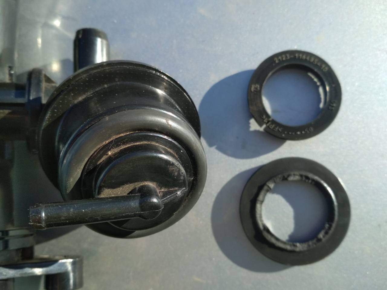

Устранил запах бензина в салоне путём замены заливной горловины бензобака на новую. Цена вопроса 540 рублей. Разрушилась уплотнительная резинка гравитационного клапана, при чём снаружи выглядела вполне пристойно, как новенькая. Внутри одни лохмотья. Оттуда и травило пары бензина. поиск длился больше двух лет.
Хотел купить эту резинку копеечную отдельно, но, как оказалось, никто её отдельно от горловины не продаёт. Запчасть копеечная и отечественная, судя по маркировке. Ан нет, не продаётся!

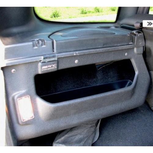

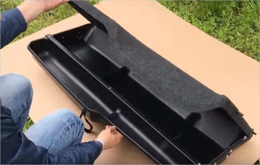

Поставил дополнительные органайзеры в багажник. Первый под полку - очень удобен, но повместительнее бы хотелось. Второй - карманы в ниши. Покупал через интернет на сайте тольяттинской компании АПС, подозреваю, какой-то кооператив, но в целом продукция грамотная.
