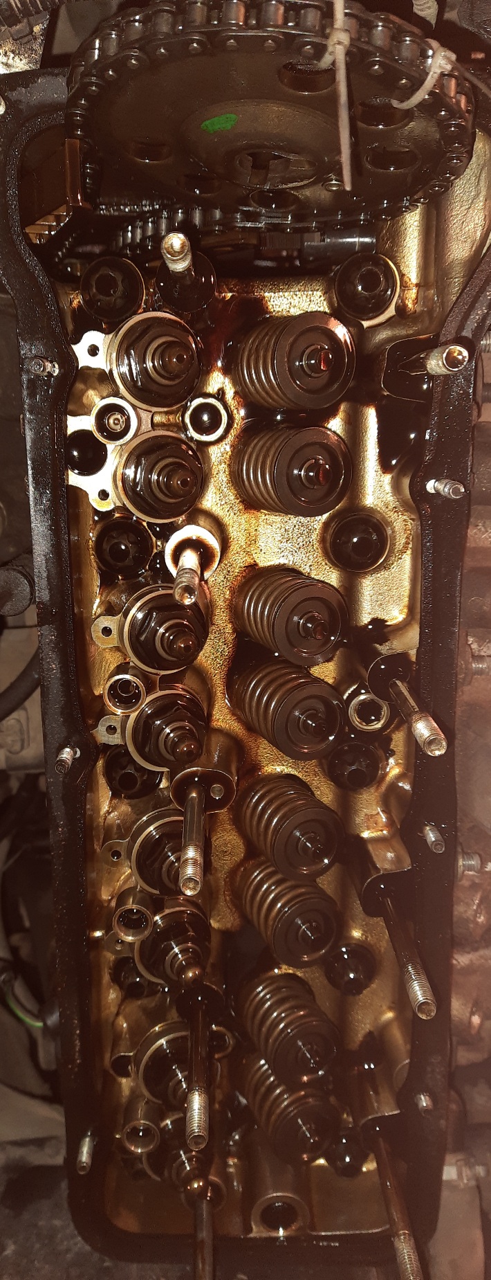

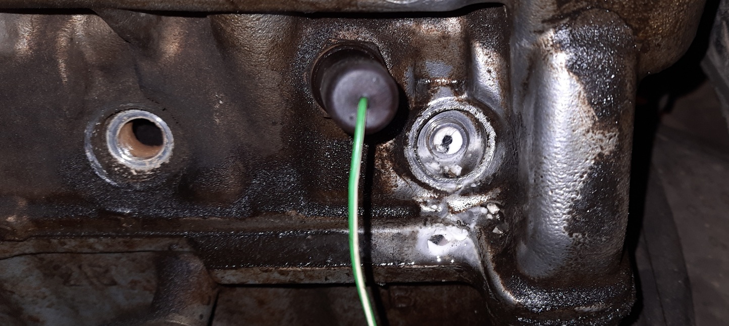

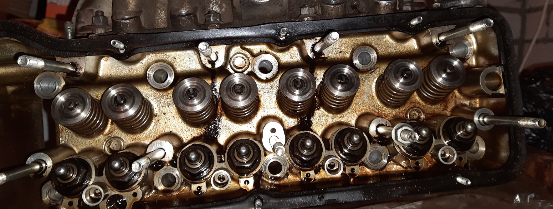

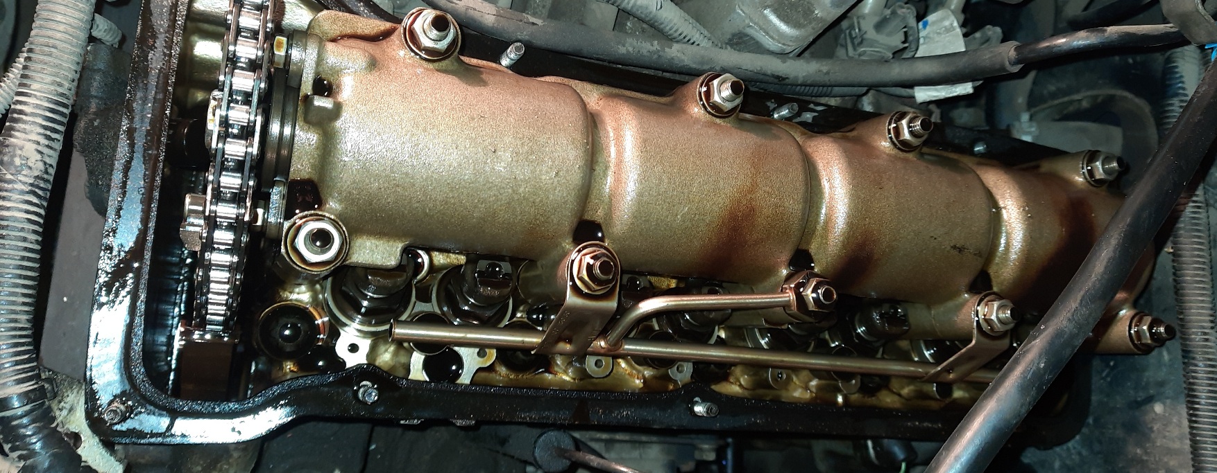

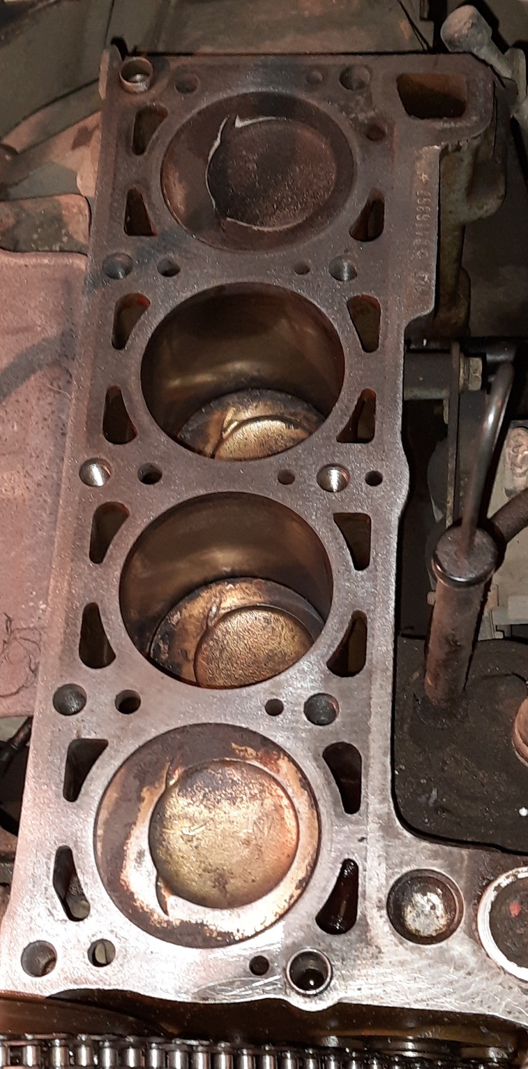

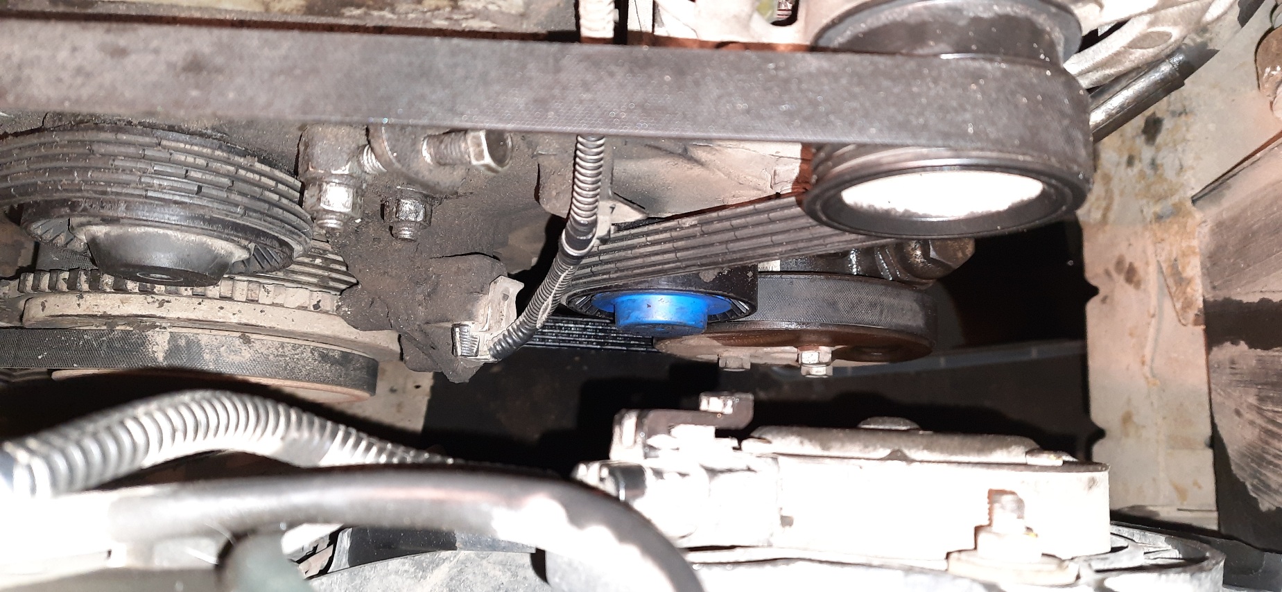

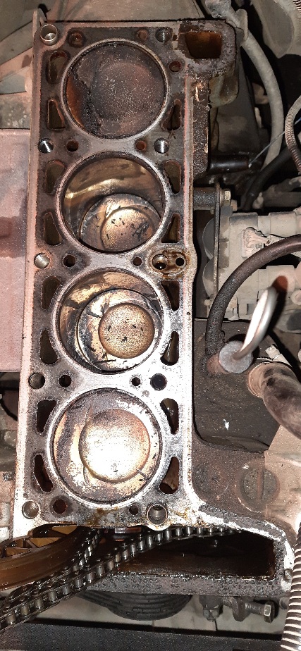

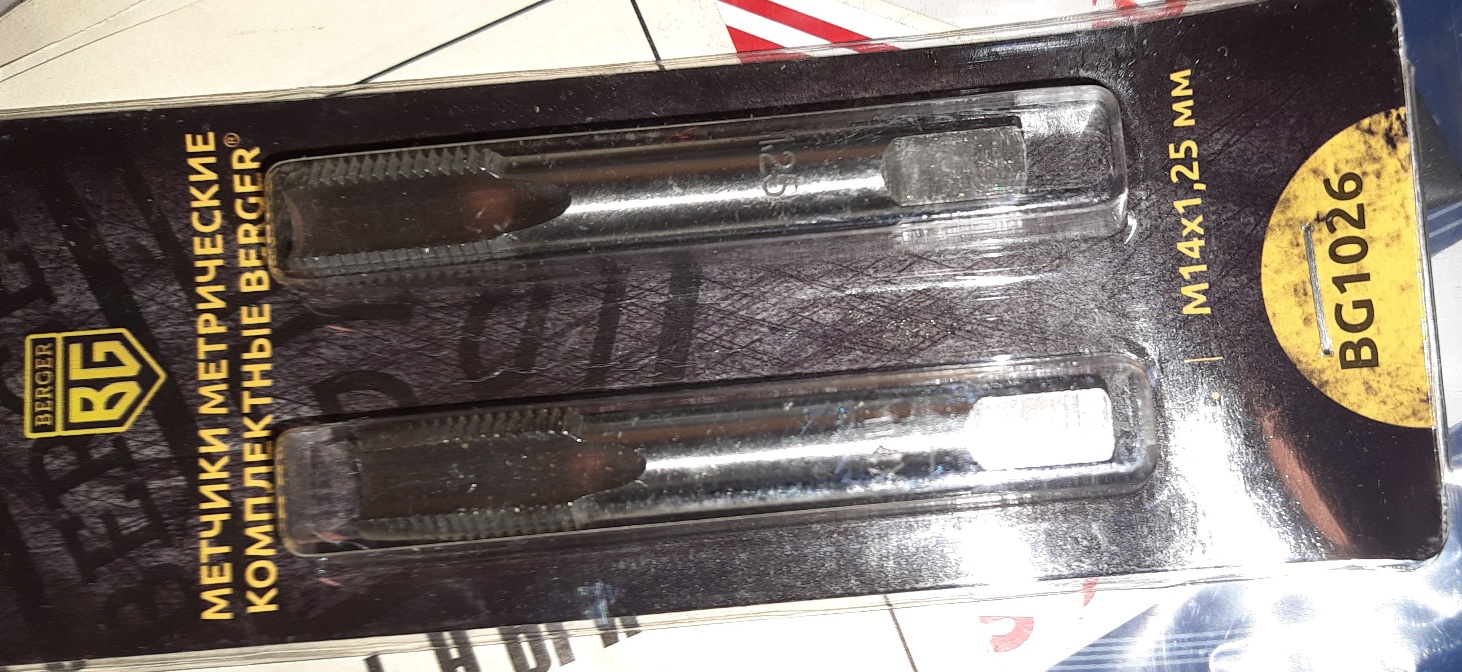

Поменял зимние колеса на летние, пробег 78524 км. На пробеге 78200 при проведении очередного ТО обломил свечу, пришлось скидывать головку блока и высверливать, потом нарезал резбу, заодно поменял МС колпачки поставил Гоец (покупал за 220), на двух не получилось нормально осадить пришлось докупить резерв за 330 рублей. Заменил прокладку двигателя и все прокладки впуска выпуска (все вместе с болтами торкс обошлось в 1500 рублей), сверло по металлу 12,7 мм куплено было во всеинструменты, обошлось в 889 рублей, металл Р6М5, мечеки взял м14х1.25 berger, за 495 рублей. Заменил ролик ремня который рядом с геной выл как выпь и скрежетал, поставил Скф, обошелся в 750 рублей, покупал лет 5 назад прозапас.

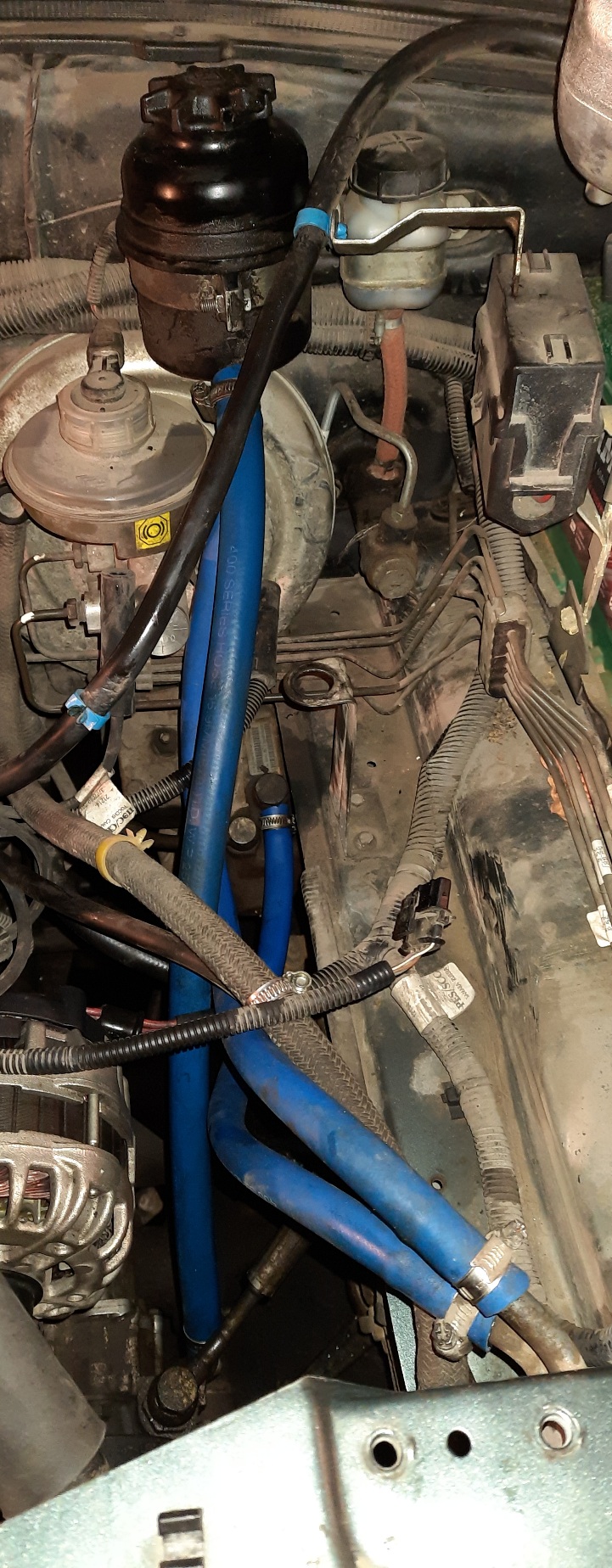

Поменял шланги ГУРа низкого давления, начали подтекать, с потрескавшимися проехал 5 лет, потекли только этой зимой, стояли родные шланги, поменял на тайванские от высокого давления 1400 рублей три отрезка. Долил пол банки пентосина.

Пробег 79600 уровень масла в норме, за 1400 км не упал, значит проблема была в МС колпочках.
