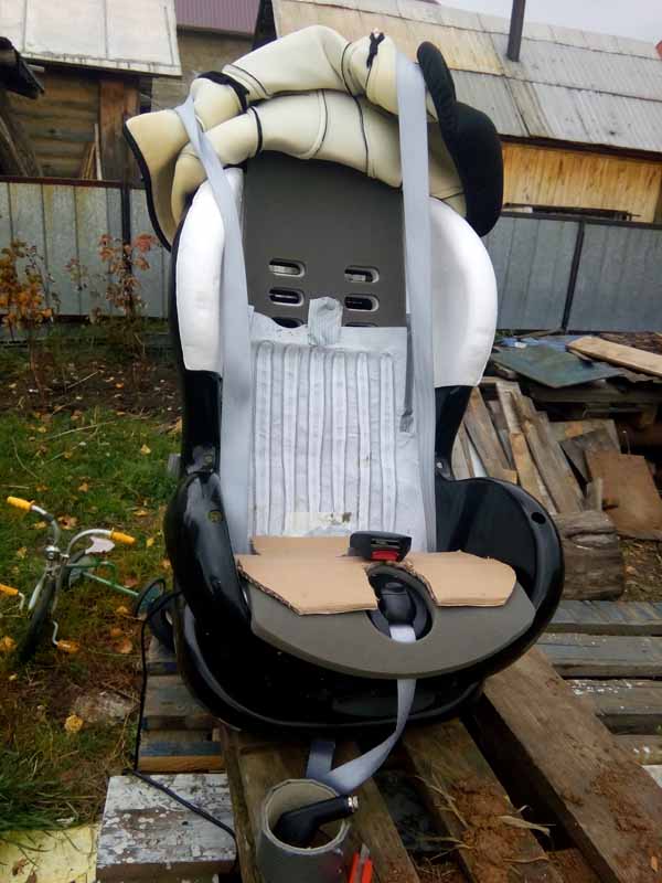

Попогрей в детском кресле, уже проверен и работает как надо:
