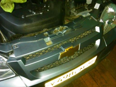

Вот еще с чем столкнулся, задумал поменять сигнал, а вот как снять решетку не понял :
Не ужто ли она вместе с бампером снимается? Открутил по кругу все что открутилось, осталось только бампер открутить :smile_nod: Или есть хитрый способ ее снять?

В общем поиск рулит :smile_nod: нашел про решетку..... и понял буду ездить с таким сигналом : : :
Пока бампер не сниму :smile_nod:

Можно, открутив два ( или три?) самых верхних винта, ну те, которые под крышкой капота, оттянуть верх вперед и просунуть в образовавшуюся щель руку с ключом. Пластик бампера достаточно эластичен и прочен. Но это если крепление сигнала не переделывать. А так то, если почти все открутил, там остаются 2 болта под номером и 2 винта под ресничками, тоже не долго.

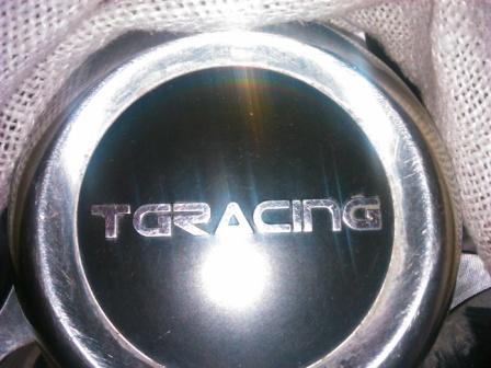

Гайки, ага, надо как ВВА советовал. Там конус под штамповку. Да и диски какие то странные, похоже нестандартные.

Ну собственно вот диск TGRACING или просто TG

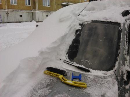

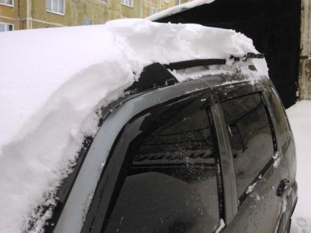

Можно сказать в субботу пришла неожиданно ЗИМА :
По сугробам красотища, как танк :smile_bigsmile: :smile_bigsmile: :smile_bigsmile: и понижайку попробовал, порадовала нивка :smile_nod:

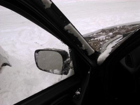

И вот еще одна не приятность: :?
в двери полно снега и при открытии весь снег в салон!
Тоже самое когда проехал 20 км (немного мело в субботу) там так же скопился снег...
Как нибудь лечится? :

Проклей двери сверху оконным уплотнителем :smile_nod:
