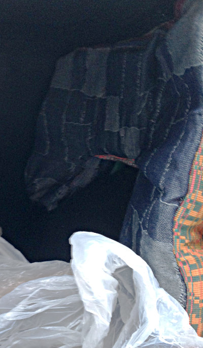

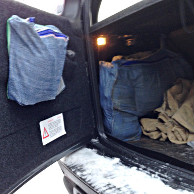

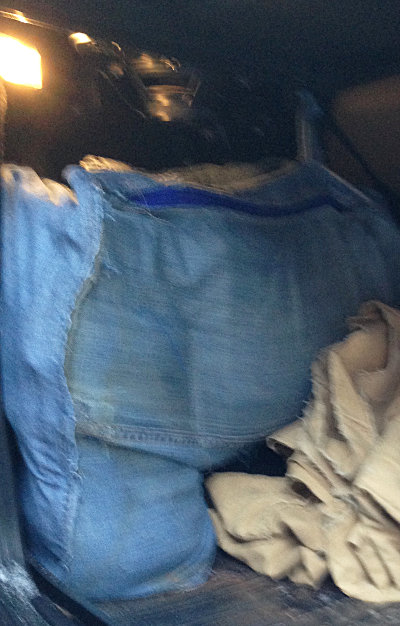

Наконец закончил первый этап по упорядочиванию содержимого багажника. Неспешно примерно за 6 вечеров сшил сумки в багажник, запихнул туда домкрат, некоторое количество ключей, масло на доливку, что-то еще. Но насос пока что не влез. Надо думать и перекладывать еще раз.
И на заднюю дверь повесил на липучках сумку для силиконовой смазки, мультиметра и мелочевки.

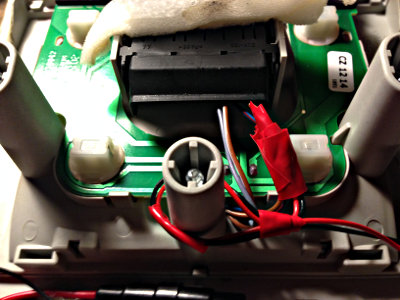

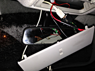

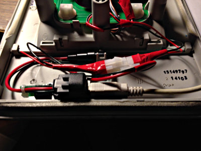

Сделал питание регистратора от плафона. При снятии плафона проблемы возникли с его задней частью. Никак не хотела сниматься заглушка, оказалось, надо было просто сильнее тянуть. Там 2 металлических защелки на задней кромке. Передняя заглушка снимается руками.
На плафон приходят 4 провода: белый - габариты, напряжение зависит от яркости подсветки, черно-белый - появляется масса при открытых дверях, красно-белый - всегда +12В, черный - масса. На плафоне в ответном разъеме провода серый, коричнево-белый, коричневый и красно-синий соответственно. Оттуда я взял коричневый (+12В) и красно-синий (масса). К ним прикрутил и пропаял провода, поставил разъем. Питание преобразователя через предохранитель.
Сам преобразователь приклеил термоклеем, но на холоде он стал слишком хрупким и отвалился. Но это оказалось меньшей из проблем.

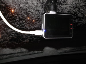

При подключении обычным юсб-кабелем регистратор начинает заряжаться, но при этом считает, что подключен к компу и не снимает. Пока сам преобразователь снял. Судя по всему, надо будет отрезать от платы и заизолировать центральные контакты или убрать соответствующие провода на юсб-кабеле. Но это уже завтра
А проблемы все потому, что изолента-то красная :smile_nod: Синяя закончилась, надо купить

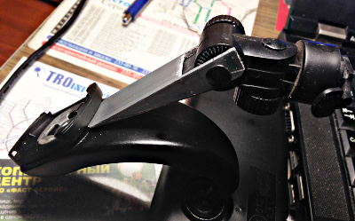

Еще снал салонное зеркало, буду к нему делать крепление регистратора

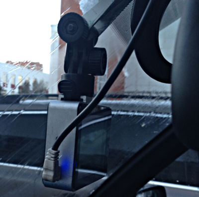

Все, доделал питание и крепление регистратора. Крепление сделал из алюминиевого п-образного профиля, резал и сверлил по месту. Пришлось совместить обычный usb-кабель и кабель питания регистратора. Ему оказалось нужно +5В на 4 контакте (неиспользуемом) разъема mini-usb, а аккуратно все разобрать и припаять у меня не получилось. Один контакт в разъеме я сломал, а еще один - потерял : Не заточены у меня руки под паяльник и настолько мелкие контакты. Ну и фиг с ним.
Само крепление:
В машине
