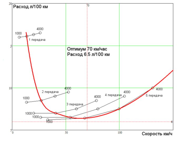

Погонял машину по трассе измеряя расход на разных передачах. Вот что получилось:
Кружочками показаны отсчёты на фиксированных оборотах движка. Красной линией показан оптимальный вариант переключения передач в плане минимизации расхода. Получилось, что крутить нужно до 2000-2500 об/мин и переключатся, но динамика в таком режиме вялая. Можно врубить "спортивный" режим, это когда крутишь до 4000 и затем переключаешься. Плата - повышенный расход горючки.
Выше 4000 не крутил, т.к. машина на обкатке.
P.S. Точки изрядно шумели, поэтому пришлось порукоблудствовать с полученными данными в плане притягивания к одной линии.
Лошади едят овес, а Волга впадает в Каспийское море :smile_smile:
Все это известно еще со времен старшей сестры нашего авто - Нивы.
https://www.niva4x4.ru/t/cc_eK6V2QpWRpon1W7H7dg/1 :smile_drinks:
Не гони выше 90 по шкале спидометра(по БК 87км\ч) и расход будет 8л, будешь давить больше - вырастет.
Пример на сегодня
12км по городу (5 светофоров) + трасса 54км х2(70-90км\ч) = 10.8л\133.4км = 8.095л\100км средний
ср скорость 45км\ч

Прочитал, академиев не кончал.
Но такой расход ,как приведен здесь, выше на графике, не реален в наших краях.
Однако , качество топлива не соответствующе.
Живем в стране качающей топливо из под ног, а покупаем не понятно что, за цену в которой заложено качество соответствующее нормам Е5 .
