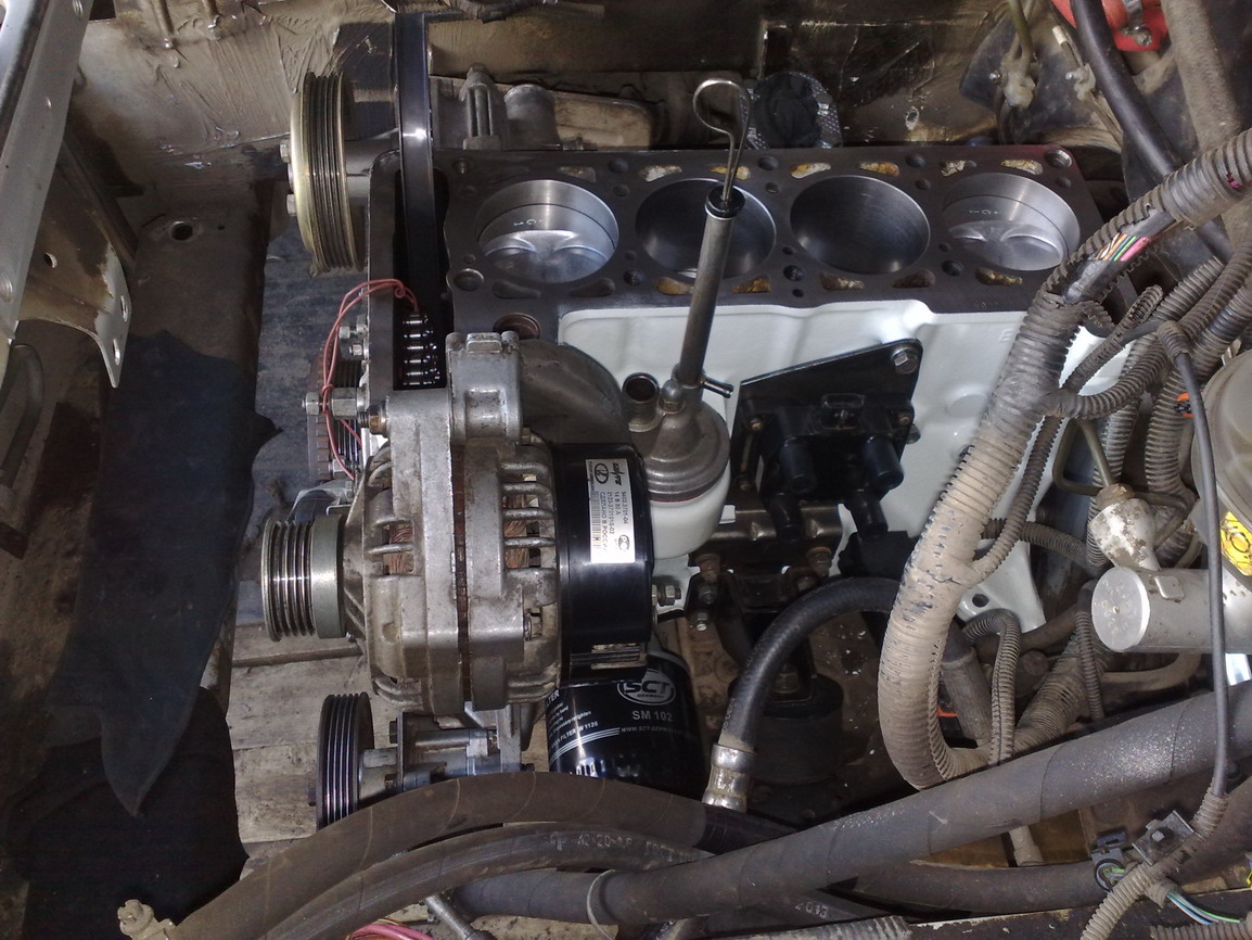

Вот и пришло время устанавливать блок в кузов. Заменил перед этим подушки. С помощью тали и двух рук закинул двигатель на своё место. Кстати забыл сказать про сцепление - поставил Sachs, для сравнения. До этого всегда ставил Valeo.
Вложение:
13.jpg [ 378.68 КБ | Просмотров: 335 ]
Перебрал генератор: заменил щёточный узел и подшипник. Поменял втягивающее на стартере. В общем старался проверить и устранить неисправности, накопленные за сезон.

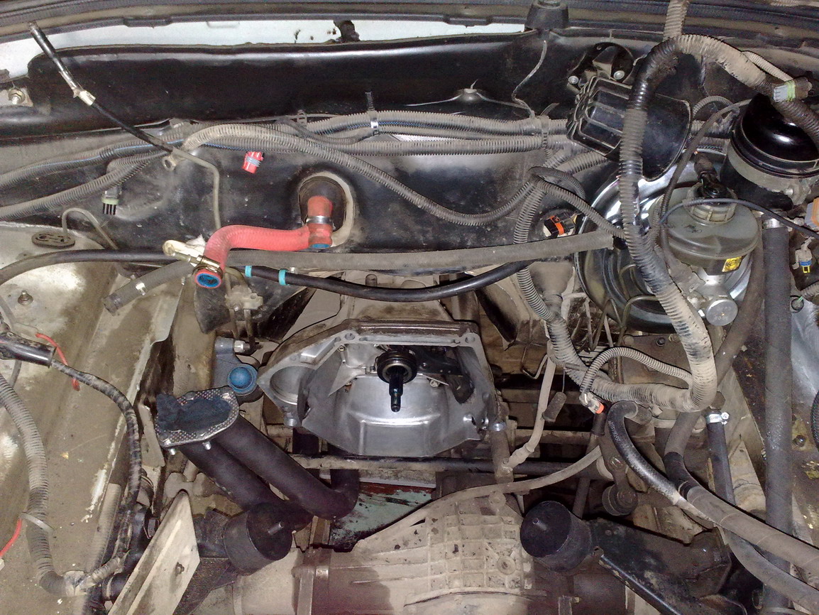

@Андрей18 , А что за шланги на печку? Силикон?

Шланги скажу сразу - полное г...- за два года ушатались. Хотел поставить силикон, но вдруг увидел в продаже эти. Снаружи типа каучук, затем корд и внутри силикон. Первую зиму отходили нормально, летом заметил трещины на этом каучуке, а сейчас вообще раскисли, непонятной формы стали. Буду менять.

Прокладку смотрел - целая. По поводу масла в системе, вроде, не замечено. Сейчас вся система ОЖ на силиконе собрана (фото позже, всё по порядку :smile_smile: ), все шланги нормальные, только эти, типа каучуковые, обмякли. Походу только за счёт корда и держаться. Как менять буду - отдельной темой оформлю, фото будет со вскрытием :smile_smile:

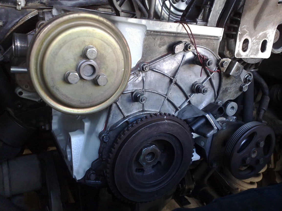

Да, забыл указать - перед установкой шкива пришлось его почистить и отметить метку ВМТ краской. Позже, когда выставлял перекрытия - настраивал распредвал, мне очень сильно помогло и сберегло нервы и время.

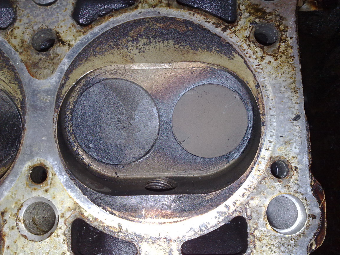

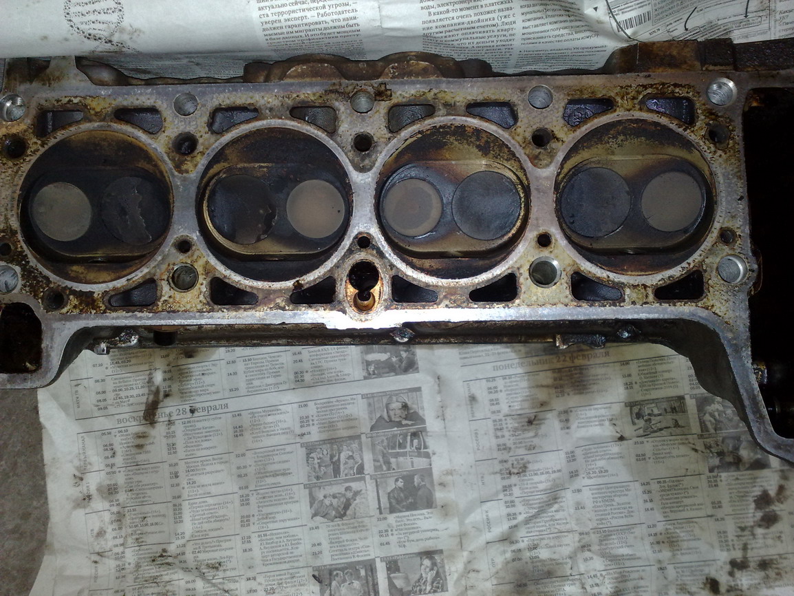

Пришло время ковырять гбц. Не очень хорошее зрелище было, когда снял головку - сразу увидел пару прогоревших выпускных клапанов, все гидрокомпенсаторы были в ужасном состоянии, как они работали вообще ума не приложу. Постель распредвала была вся задрана, рокера (коромысла) износ средний. За пять лет, до моего владения, так уделать двигатель :smile_devil: Такое было ощущение, что ездили на отработке - в черной смоле было практически всё. Хотя, как её приобрел, сразу промыл и заменил масло, и лил только синтетику. Видно было, конечно, что синтетика стала отмывать, но такой слой промыть до основания нереально. Эту головку решил отложить на потом.

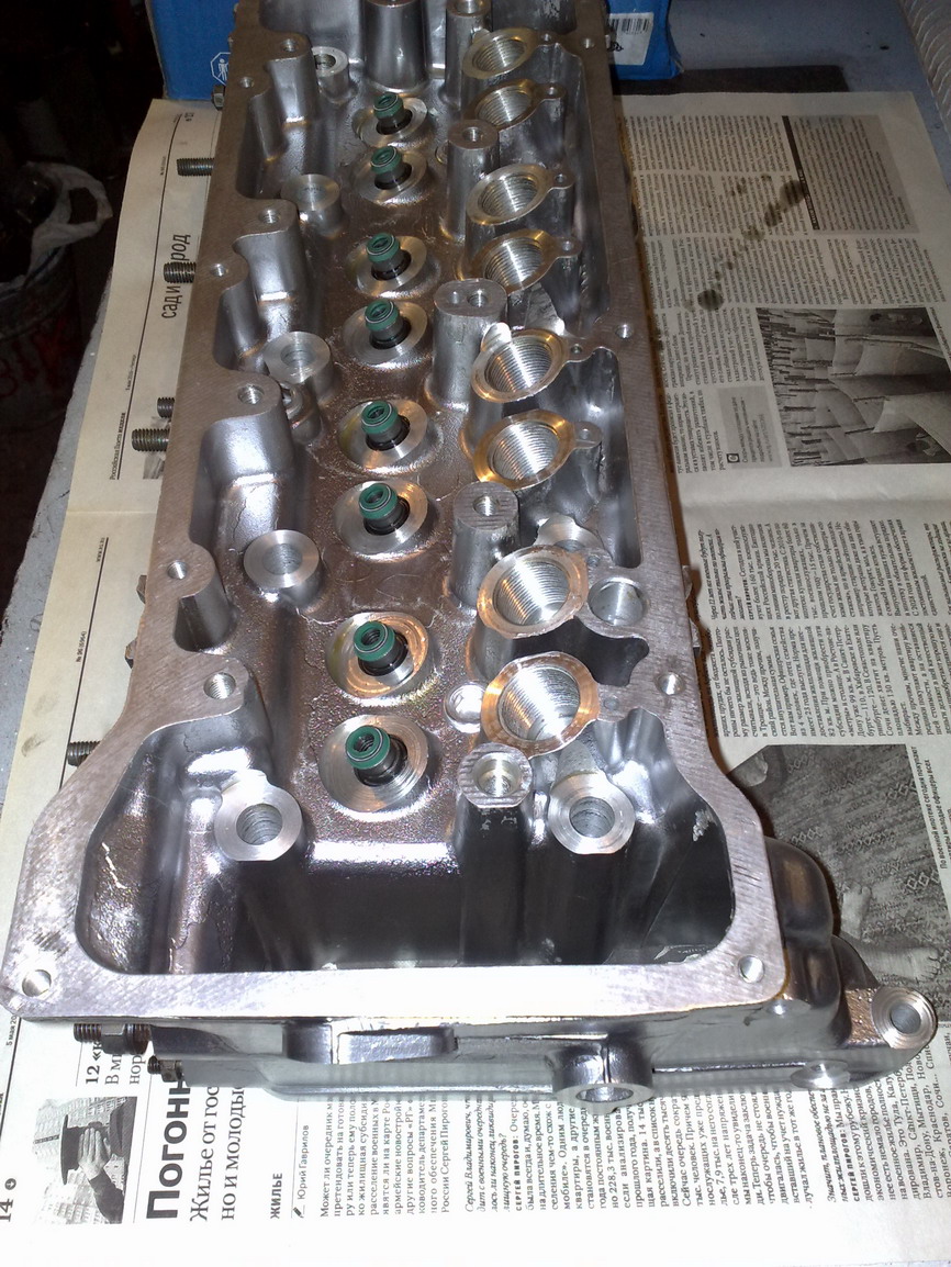

К счастью лежала в запасе новая голая гбц :smile_smile:
