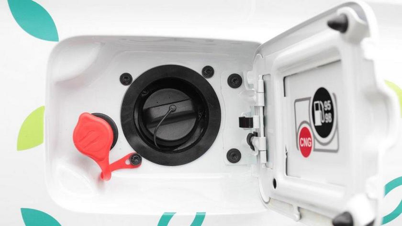

Пластун писал(а):
Серёга. +мульён за труды по переносу дневника. Вопрос по люку заправочному. Где то слышал, что по некоему ГОСТу заправочные горловины не должны быть вместе
Сразу сделали.
Через него идёт бензин, через нижний газ заправляется, по ГОСТу нельзя объединять заправочные горловины.
Установщики газового оборудования и заправщики не ругались/-тся?

Не знаю можно ли писать в этой теме - Автор!! Если нельзя скажи - потру, чтобы не портить дневник.
@13chertyonoc , а в Весте будет в одном лючке две горловины. Даже гордились, что лючек сделали сразу огромный, чтобы две горловины влезло.

@13chertyonoc , все нормально,все по ГОСТУ :smile_yes:
Почему нельзя,нужно писать!

Серёг, не вопрос, я не в курсе таких нововведений, вот и спросил. Раз по ГОСТУ, то не вопрос :smile_wink:
