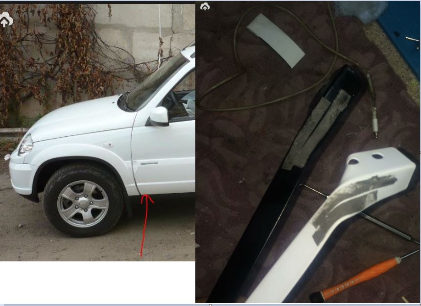

Pavel_CH писал(а):
Тоесть по алиэкспресной ссылке можно брать уплотнители? Держатся нормально?
@Pavel_CH , никогда ни чего не отвалится если клеить двусторонних скотч(пленку самоклейку и много другое) правильно!
Рассказываю на простом примере ,остальное лепится аналогично , самое распространенное на Шниве это отвал "листвы".
Начну с того что сам по себе двусторонний скотч не обладает такой высокой степенью прочности как все думают , да он прилепает , но имеет
определенную силу приклеивания. Многие заявляют если отвалилось ,то это не ориг 3М и надо брать только в пластиковой коробке. Нет это не так , существует много видов скотча , и клеепереносящих лент ,мы (автолюбители) в основном используем VHB ленту в народе он и называется двусторонний 3м красный в пластиковой коробке.
И так у нас есть две детали (или одна деталь и к ней что то надо приклеить на самоклейке). Первое обезжириваем именно обезжиркой (почему расскажу позже) , теперь на каждую поверхность к которой будет приклеиваться скотч наносим ПРАЙМЕР (усилитель адгезии) в линейке 3М их несколько , достаточно универсального 3М 94(фасовка у него литр , стоимость порядка 5000, но он продается везде на розлив по 10 грамм , этого хватит что бы приклеить, несколько карт на двери ) после нанесения у нас есть порядка получаса что бы наклеить скотч, праймер разводить не надо, он если свежий ир жидкий как вода, ноесли постоял открытый или продавец при розливе плохо закрутил флакон становится как "сопли"(жидкие "сопли" вполне пригодны к нанесению), наносить кисточкой, наносить только на те места которые мы планируем склеить (если мы приклеиваем например резинку на самоклейке , то обрабатываем только на которую мы будем клеить) иногда образуются комочки(комочки это при нанесении консистенции "сопли") , не страшно подсохнет они пропадут . Все нанесли , на одну деталь лепим скотч (не в натяг !!!), прижимаем (проводим кто чем кто пальцем , кто тряпкой ) на концах чуть посильней, снимаем защитную пленку и клеим на кузов.(на Шевике нижняя клипса спереди всегда не попадает в отверстие, даже с завода, так что помогаем пистону стать на место рукой снизу) , хорошенько(но без фанатизма , просто разглаживаем , а не растягиваем) прижимаем по периметру или по плоскости . Перед нанесением праймера , если не уверен в твёрдости руки , отбить линию малярным скотчем , потом снять его. Почему используем обезжирку , а не спирт , спирт растворяет праймер (спиртом и удаляем излишки праймера после окончания работ, но это лично мое мнение и из опыта использования , многие обезжиривают спиртом)и если обезжирить спиртом то праймер работать будет хуже. Праймер усиливает адгезию в 30 раз. 10 грамм праймера стоит 200 руб.После соединения по всем правилам скотч будет работать именно прослойкой , и при снятии вы его будете разрывать,т.е. именно как на заводском изделии он останется на двух поверхностях и оттереть его можно только резиновым валиком или все той обезжиркой, но долго ) Выглядит он так
Если планируете клеить что то масштабное или покупать на несколько человек лучше брать 100 грамм это 650 руб, 170руб фасовка 7 грамм., 100 граммовый флакон можно хранить долго если закрыть герметично
пр.JPG [ 31.5 КБ | Просмотров: 725 ]

@masterhud , спасибо я праймер пропустил все отвалилось.
Праймер наносим как на кузов так и на бертоне?
Email: Chek_Fedor@rambler.ru

@Chek_Fedor , да праймер наносится в твоем случае и на кузов и на обвес(листву), предварительно очистить и обезжирить, да и обрати особое внимание на нижнюю переднюю клипсу !!! она самая противная , ее легче заводить в отверстие снизу!
Ps вот с праймером прилеплено две полоски скотча , после высыхания пытались разорвать ...погнули уголки , скотч как и положено разорвался , но остался на обеих поверхностях
ниваб.JPG [ 78.46 КБ | Просмотров: 551 ]

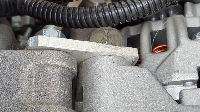

настала очередь гены
phpBB [media]
https://youtu.be/tmJmZ32uHrQ
верхнее крепление
юстировка ремня
