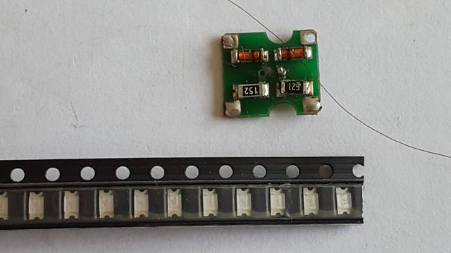

@Sergei55.ru , наконец-то я добрался до кнопок и решил кое что уточнить,
внутри платка на которой и напаяны кристальчики.
Как правильнее сделать, выпаять платку и на ней монтировать светодиоды или прям в кнопке изгаляться?
резисторы я так понял менять не надо?
 Заголовок сообщения: Re: GLC белая, сам ф шоке
Сообщение Добавлено: 18 авг 2019, 13:06
    22370
  •  18771
  •  24 окт 2010, 08:19
  •  Омск
@Козырёнок ,
светодиоды выковыривал шилом, припаивал паяльником с тонким острым жалом, самый легкий вариант
резисторы менять не надо
плату выпаивал, для индикации ближнего света
геморно, там и резистор со стабилитроном нужен и ноги-выводы
светодиоды с обратной стороны
