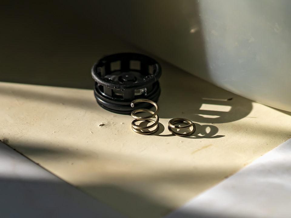

Вперёд, за работу! Первым делом разобрал пробку бачка и подрезал пружину так, чтобы клапан срабатывал при давлении 0,7 ати.
Давления 0,7 ати вполне достаточно, чтоб не закипеть при 115 градусах, если за основу брать труд Соломона Лазаревича Ривкина. Однако Соломон Лазаревич создавал свою таблицу для воды, а в системе охлаждения у нас антифриз, термодинамические свойства которого отличаются от воды и кипеть он будет при бОльшей температуре, чем вода.
Это обстоятельство даёт нам определённый запас, если мы рассчитываем систему охлаждения на 110 градусов. 115 градусов по Ривкину, плюс 5-7 градусов запаса даёт нам антифриз итого имеем как минимум 120 градусов гарантированно жидкого, не кипящего антифриза. Температуру кипения антифриза проверил дома на плите в кастрюльке, он закипел при 106 градусах при атмосферном давлении 998 гПа. Проверил накачивая бачок компрессором — срабатывает при 0,6 ати. Чуток переборщил с пружиной, но ничего страшного, снова обращаюсь к Ривкину. Беру опять запас по давлению 0,1-0,2 ати, выходит 110 градусов гарантированно не закипит, плюсую ещё 5-7 градусов итого выходит, что можно безбоязненно греть двигатель до 115 градусов. Для меня это более чем достаточно, а для системы охлаждения надёжно: патрубки, радиатор и отопитель не порвёт.
