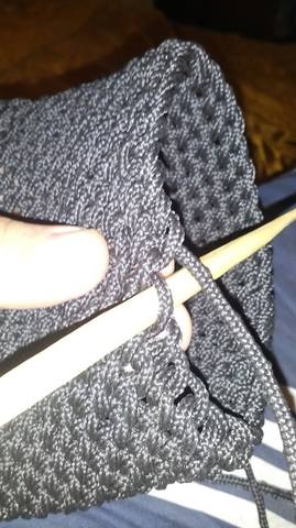

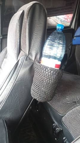

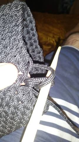

Да, в машине появилось новое оборудование. Будучи в отпуске и путешествуя по Алтаю, видимо от недостатка алкоголя в организме и переизбытке чистого кислорода, потянуло на творчество у костра.
Срезал сосновую веточку, поправил её ножичком и из шнура, которого взял с собой в достатке, начал плести чехол-подставку.
Конечно же за отпуск не успел, так что доделывал на даче, в свободное от сна время, технология такая:
Ковыряем дырочку
Запихиваем сосновой палочкой в дырочку петельку
Подцепляем, вытягиваем и расправляем узелок, в туризме называется штык, как называется у вязальщиков шарфиков и носков, не помню.
Хотел через люверсы на чехол спинки повесить, но у меня дырокол не той системы, да и портить нехоца, пока так привязал.
Бутылка по задним поликам не болтается, искать её под сидушками не надо и всегда в свободном доступе.
Высокий делать не стал, не потому что надоело петельки вертеть, а для маленькой бутылки ноль пять, зимой полторашка замерзает в ноябре и катается до февраля или марта, отогреваться не успевает, так што маленькими бутылками пользуюсь.
Вот, а что делать.
