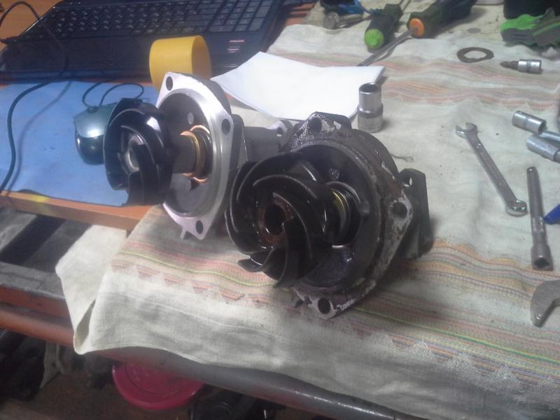

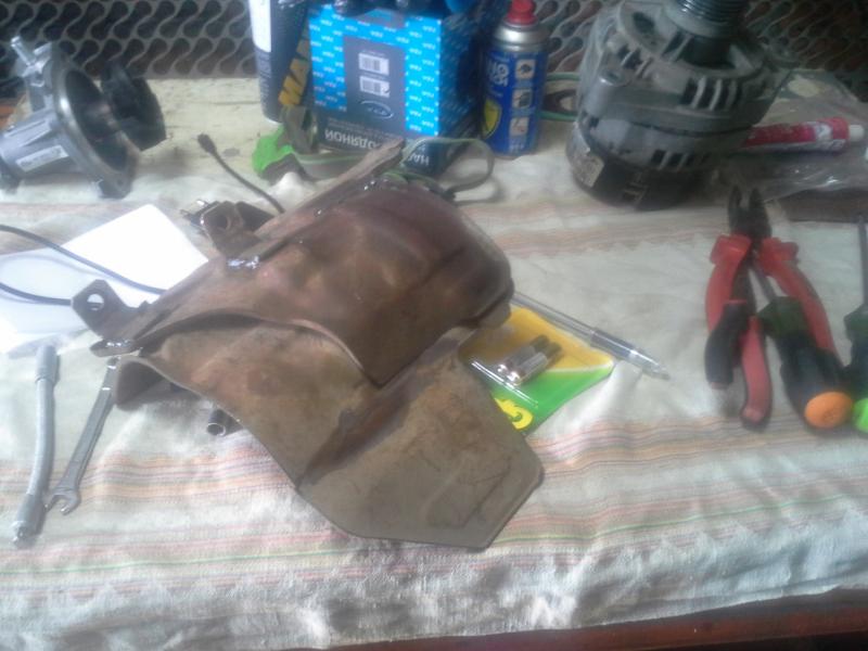

Пройдено 153000км.Выходные провел с машиной.У друга в гараже решил снять стартер,ибо он начал чудить...реле щелкает, а он не алё...с толкача заводил,впервые стартер снимал..пля..замудохался...в умной книжке написано как снимать,все так легко...не было бы кондея,было бы легко.Вообщем,самый легкий способ,это снять приемную трубу,пару растяжек,защитный кожух со стартера и экран выпускного коллектора,кожух кстати лежал на стартере,крепления отвалились от кожуха,сосед по гаражу заварил
Кожух...
Я еще до кучи снял термостат,когда обратно ставил экран,надоело заниматься камасутрой с экраном.Стартер живой,чуток отмыл и смазал,заработал.В процессе работ с со стартером,заметил подтёки под помпой,решил заменить,поставил от ТЗА,проблем с демонтажем и установкой не возникло,благо что перед этим снял,ресивер и термостат.
Новый и ветеран.
Еще снял генератор,повез на дефектовку к мастеру,заменили подшипники и почистили,что можно было почистить,на стенде выдал 14,6, под нагрузкой проседал чутка. Реле зарядки от ВТН.Снял все ролики.почистил,смазал.Подтекало под крышкой клапанов,заменил прокладку,пока сухо :smile_bigsmile:
Рабочий момент...
По пунктам.
1.Снял стартер,обслужил,установил.
2.Заменил помпу.
3.Снял генератор,обслужил,установил.
4.Снял ролики (3шт),обслужил,установил.
5.Почистил дроссельный узел.
Львиная доля работ, это чистка деталей,обслуживание и их аккуратная установка.
После ремонтных работ двигатель начал звучать по другому..по доброму :smile_smile:
Потрачено денег в районе 5 тысяч.
-1400р помпа;
-700р канистра антифриза 5л.(4л осталось)пригодится в дорогу летом.
- 1000р химия,смазка.(покупал большие банки, пригодятся при замене шаровых и рул.трапеции)
- 1200р ремонт и обслуживание генератора. (подшипники импортные,человек проверенный, туфту не ставит)
- около 300р на прокладки....
Времени потрачено два дня.
Фух...все,всем удачи.
провода стартера целые? он их протерает и замыкает красночно иногда в таком положении.
надо было еще просверлить и на болты поставить (м6 с юбкой) с герметиком.
Компрессор откручивается и висящим на шлангах отодвигается в сторону. У меня так стратер пролез.

@alexng , провода нормальные,целые.Успел вовремя.Думал просверлить,не стал заморачиваться.В курсе про компрессор,мы не ищем легких путей :smile_handshake:

Я вот вообще не ставил кожух..... Нужен он? Вроде на 214 ниве его нет???
 Заголовок сообщения: Re: Бортовой журнал РШН "СОЧИ"
Сообщение Добавлено: 18 мар 2019, 12:59
    2555
  •  5118
  •   38
  •  29 янв 2011, 12:34
  •  Юг
Да фиг знает,я обратно поставил.Для чего-то стоит с завода.
