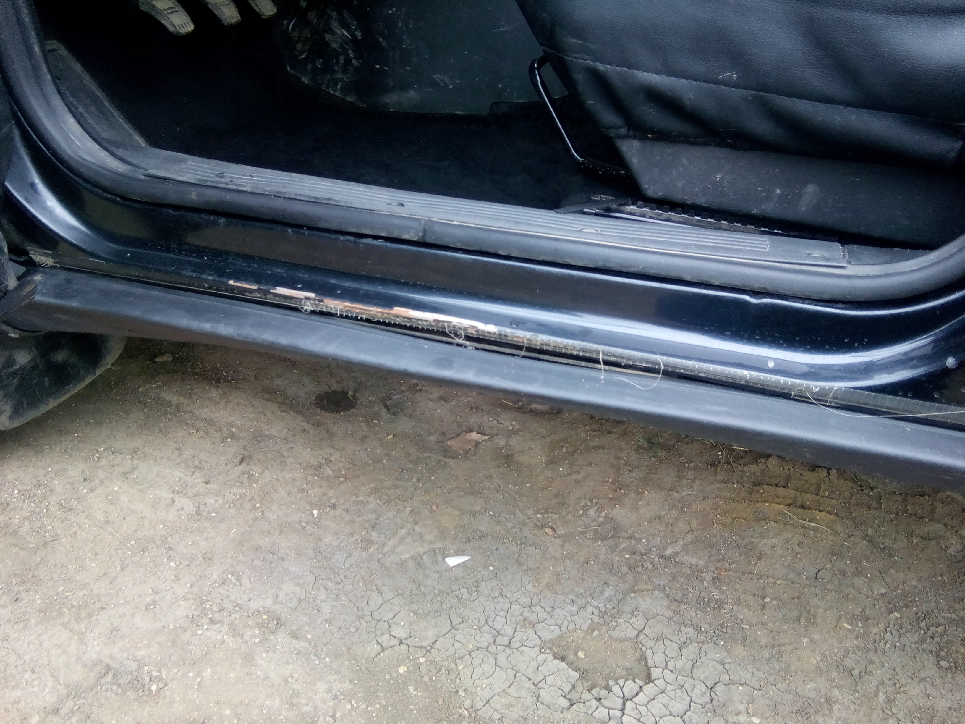

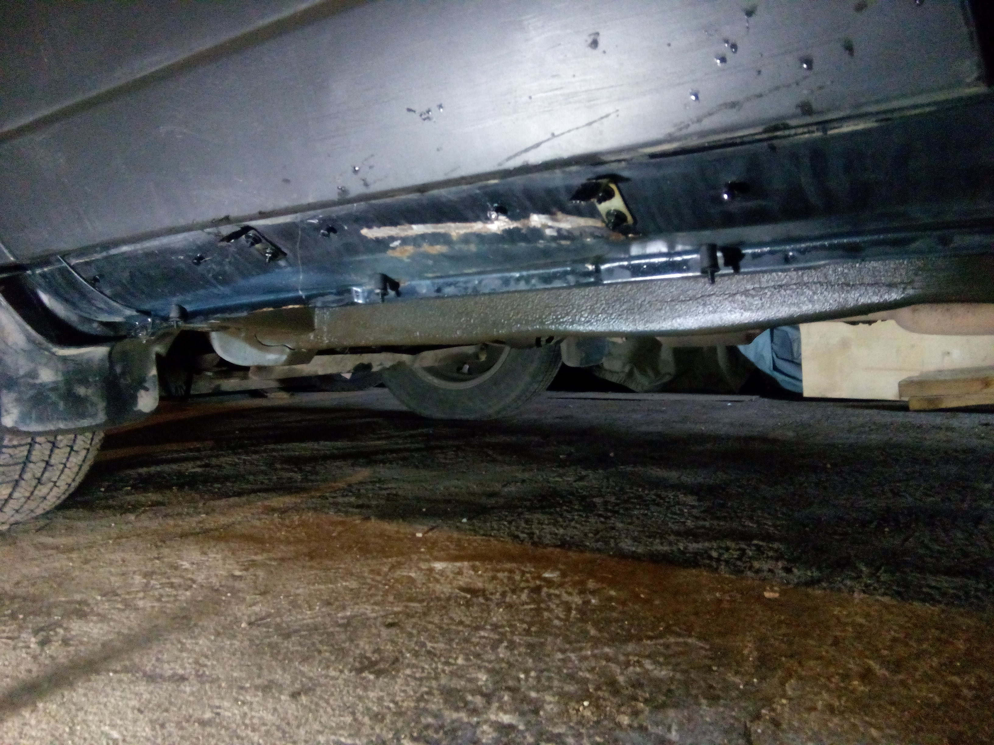

2) Разобрал кожух левый порог. Там ужас.
грязи килограмм пять. Зимой наехал на отбойник в снегу. (совсем его не видно было)
Так, оказалось, хорошо наехал - порог помяло. Отшкурил, заантиржавил, промыл, высушил и аниткором залил.
В итоге обнаружил много неприятных вещей.
1) Заводской антикор выдержал пять лет легко. Но в местах сварки болтиков крепления пластикового кожуха вспученные пятна ржавчины.
Вот нахрена их варили???

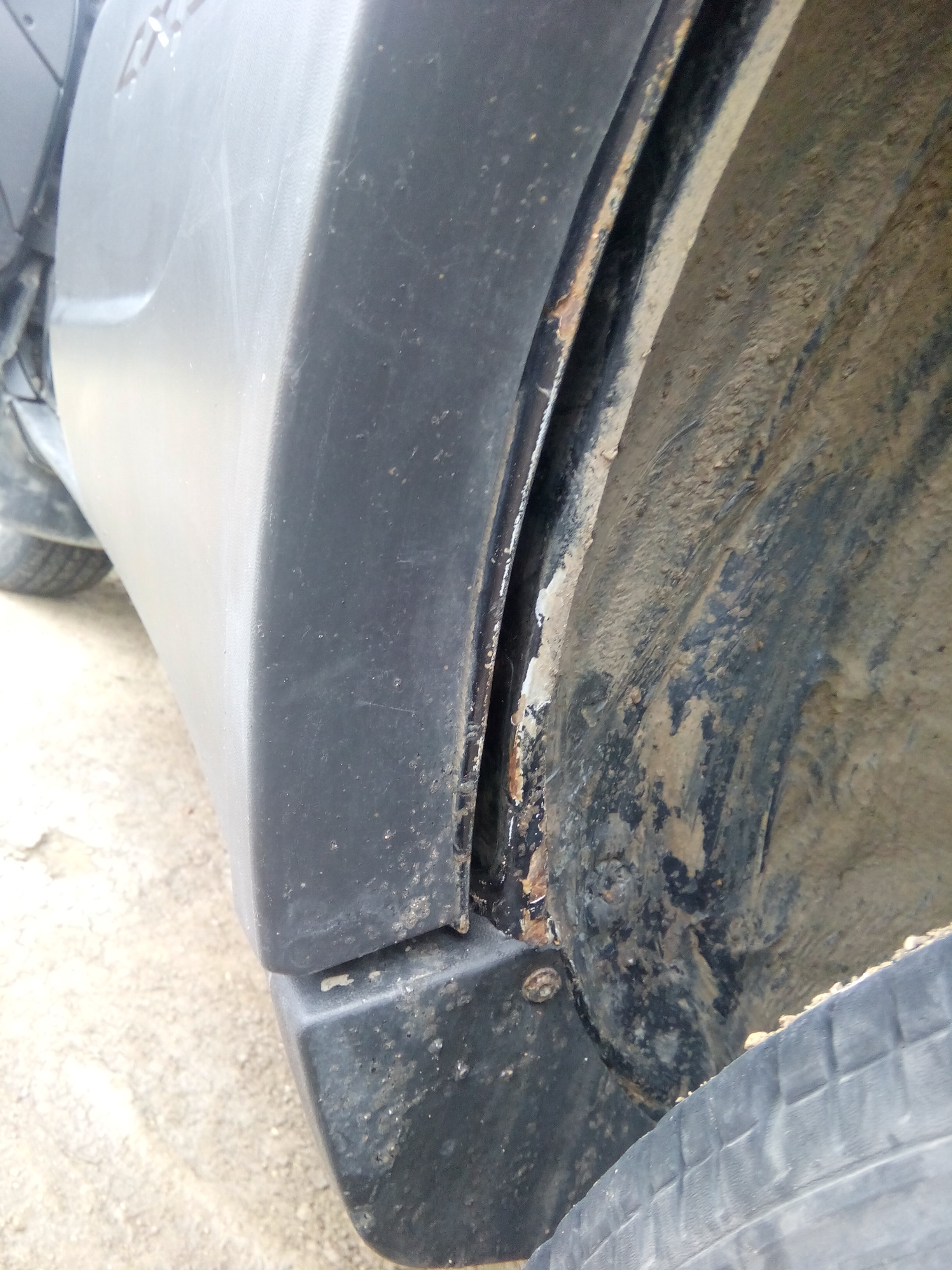

2) На передней части задних крыльев хорошо выступила ржавчина. Причем смешно - резинка двери закрывает эту часть. Справа. А слева нет. Как так сделали?
Думал только у меня так - оказалось и на трех шнивах все тоже самое... Причем на более новых - пятна больше .
3) Нижние резинки дверей.... Они всегда грязные, на них песок. А вы двери открываете-закрываете...
В итоге на водятельской - отпескоструено до металла, на пассажирских ржавчина...
В итоге опять возникли мысли о замене... только опять не веселые....

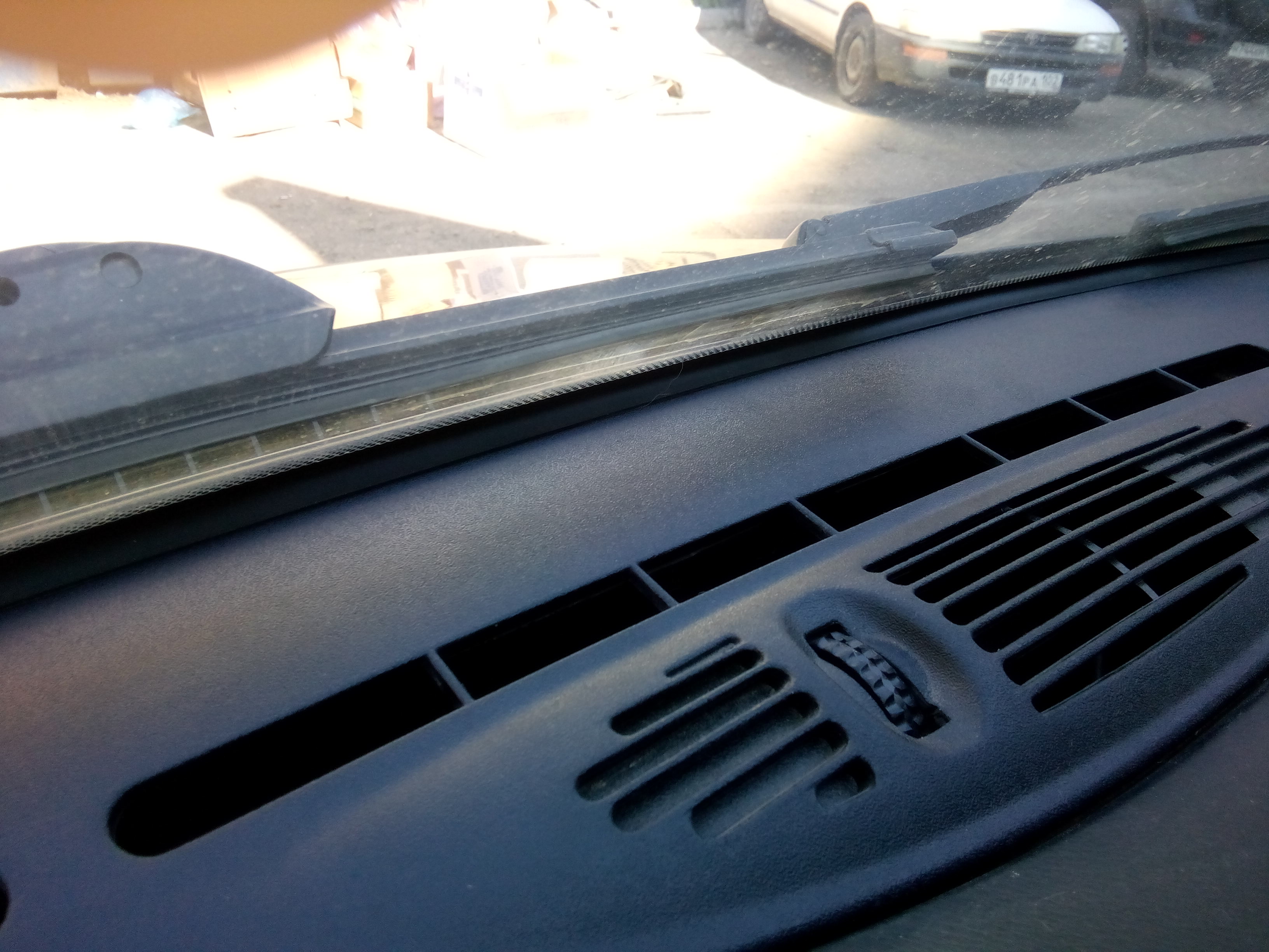

Еще достала трещать панель. Снял ее и проклеил D образным уплотнителем. Все стало обалденно
Снял не панель,а эту хрень с решеткой. Она снимается в два болта, которые находятся под панелями предних стоек дверей. Делов на три минуты

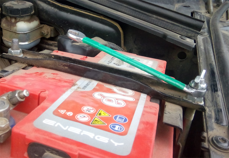

Пока в шоке...
Вчера поставил топтышку на ночь, утром собрались, думали поедем, а тут...
при первом повороте ключа горит желтая машинка (иммобилайзер?) и не крутит...
Если ключ вытащить и снова повернуть, иммо не горит, стартер крутит три секунды и выключается.
Иногда крутит одну секунду...
Получилось завести с поворотом ключа при нажатом газе и отпускания газа на второй секунде.
При заводе машинка работает ровно, газует и держит обороты.
На горячую заводится, стоит постоять - опять та же беда.
Сигналка пандора, штатный ключ при нажатии отрабатывает (реле щелкает), т.е батарейка не села.
Массу сбрасывал. БК проблем не показывает...
Аккумулятор новый,зимой Топлу поставил. БК показывает 12.4, на заведенной 14.0
Почитал, пойду контакты массы чистить

Проверил все массы-контакты... Топтыгин заводится как часы.
Не знаю, не приснилось же...

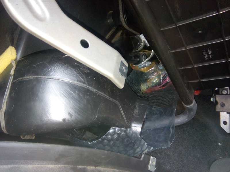

Разбирая панель обнаружил пятнышко жидкости на шланге слива конденсата!
Тосол с патрубков печки капал. Хомуты подтянул, во избежание,
в лучших традициях "Пока все дома", приколхозил пол-полторушника, разрезанного вдоль.
Полторушник привинтил саморезом, которым крепится воздуховод пассажира.
Получилось, что и задумано - при течи с печи или патрубков, тосол сбежит на резиновый
коврик пассажира. Ну и рукой залезть можно, протечки пощупать :)

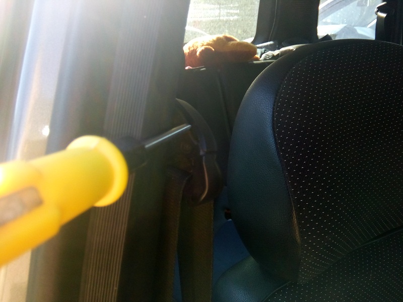

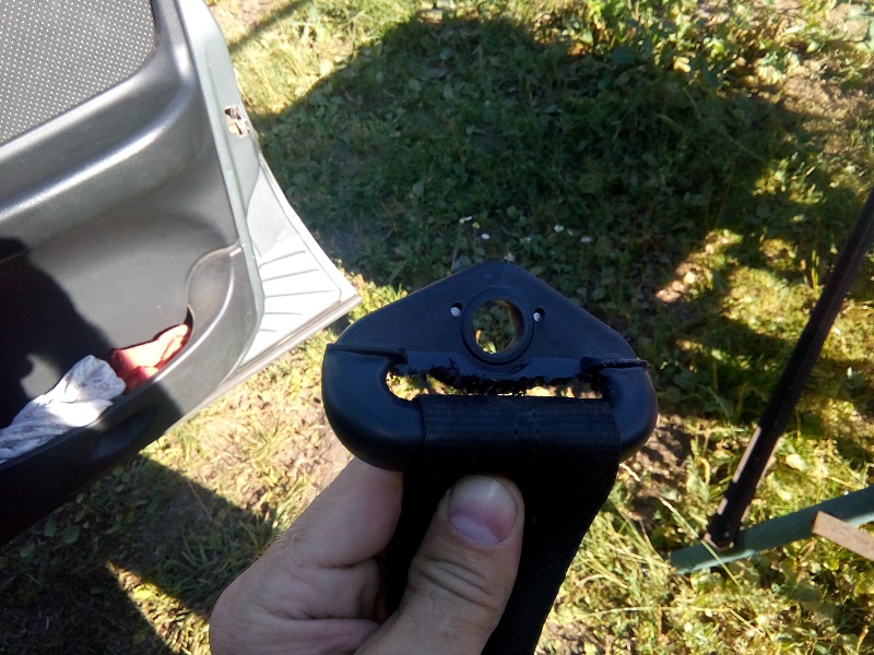

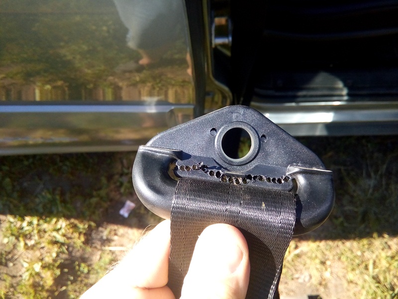

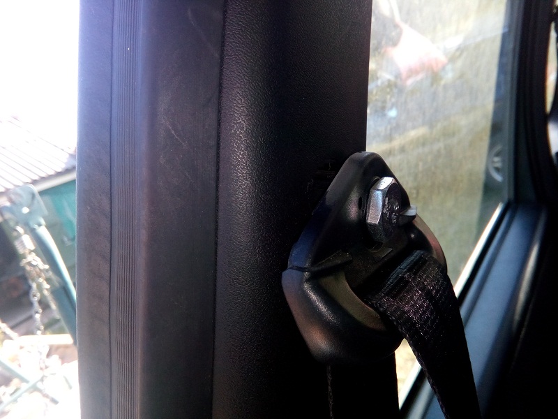

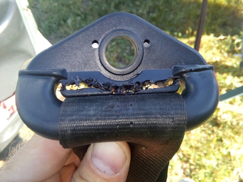

*у нас культурный форум* ремни безопасности
Делаем раз
Делаем два
Отвинчиваем и сверлышком на 1,5 мм делаем акт вандализма
Потом работаем сверлышком как фрезой и ножом
Цель близка, ножом и напильником приводим к приличному виду.
сильно можно не перфекционировать, т.к все равно накладкой закроется.
Чего мы добились? Теперь легко протираем спиртовой салфеткой основание, об которое трется ремень.
У меня оно покарябанное, ремень подымается "нехотя", у отца, он туда отродясь не лазал, ремень стал залетать как на новой

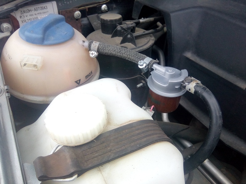

На отцовой шнивке тосол стал какой-то бурый. Летом хотели поменять, но руки не дошли.
Отец хочет поменять тосол вместе с помпой, но она еще работает.
В бачке ржавчина, хотя машинка и не греется сильно, но систему засоряет, потом ее еще промывать надо будет.
По совету форумчан УАЗа вкорячил фильтр в обратку. По его отзывам тосол отфильтровался до голубого цвета.
Первый фильтр забился на 50 км. Положил отцу еще два фильтра, с наказом поменять через 100 км...
Цена - 100 рублей шланг, 50 рублей фильтр.
Хомуты всегда в запасе!
