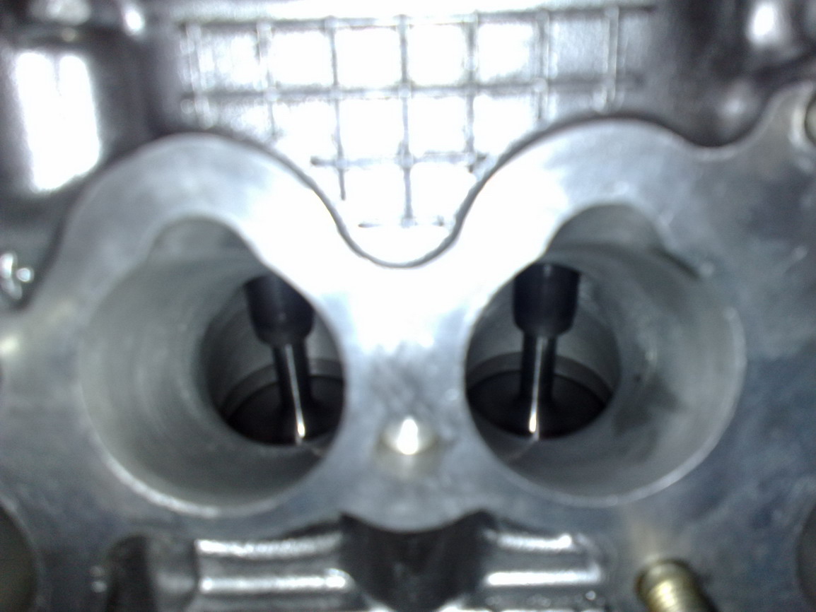

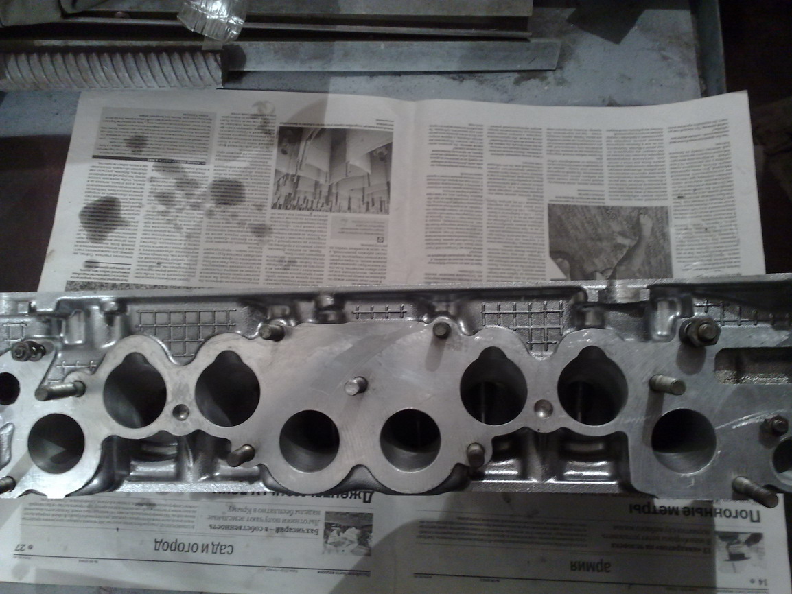

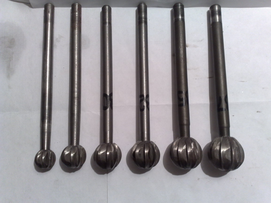

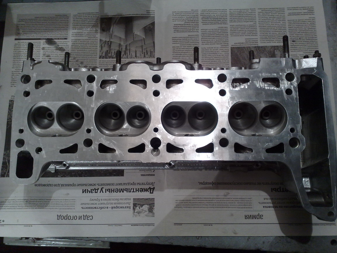

Продолжаю... Читая советскую литературу по двигателям, в основном спортивную тематику, неоднократно приходишь к выводу, что правильная газодинамика - вещь и сила. Не буду вдаваться в терминологию, скажу просто - в классическом двигателе гбц реально душит двигатель, его низ. Не даёт раскрыть потенциал, так скажем, потенциал поршневой. Если вспомнить - такая же гбц стояла и на Жигулях 1100 или 1300. А тут двигатель 2.0, ну 1.95, если быть точным. Было решено точить каналы с заменой клапанов.
Первым делом отдал гбц на фрезеровку. Далее были приобретены клапана фирмы AE впуск 41, выпуск 34 под сухарь 2108. Извлёк направляющие клапана, убрал сёдла клапанов и принялся за расточку каналов. Точил вот такими фрезами.
Вложение:
23.jpg [ 178.88 КБ | Просмотров: 496 ]
Затем, после грубой расточки, каналы сгладил насадкой с наждачной бумагой. По размерам получилось следующее: впуск 35мм, выпуск 29мм. Далее установил направляющие и заменил сёдла клапанов. Затем нарезал фаски с последующей притиркой клапанов.
Вложение:
21.jpg [ 273.7 КБ | Просмотров: 496 ]
Вложение:
22.jpg [ 239.5 КБ | Просмотров: 496 ]

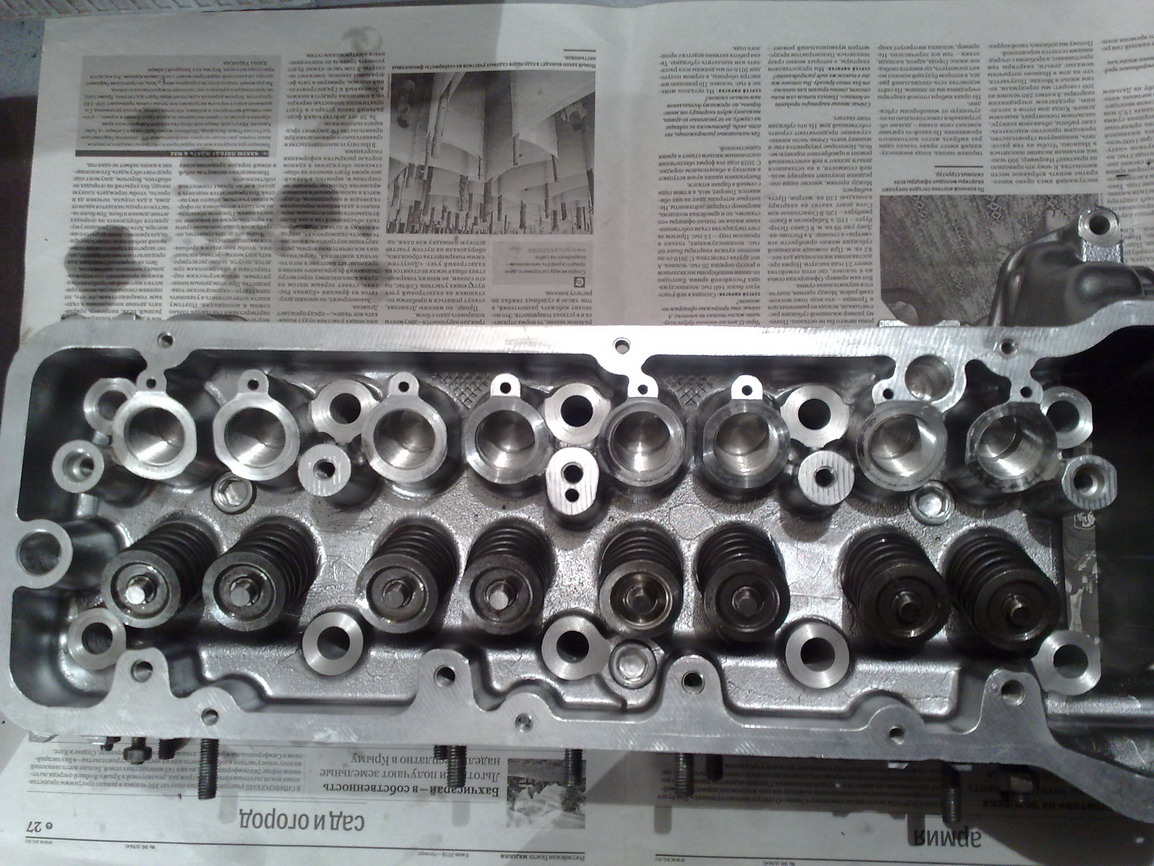

После притирки клапанов гбц была проверена на герметичность керосином и затем вымыта. Начался этап сборки гбц. Пружины клапанов, которые наружные, оставил родные, а вот внутренние поставил Schrick №01302031. Наружные не стал менять, т.к. получилось бы слишком жёстко - не для таких оборотов, да и грм нагружать зря не хотелось. Вот номер внешних пружин Schrick №01302064, может кому пригодиться.
25.jpg [ 315.98 КБ | Просмотров: 465 ]
26.jpg [ 251.55 КБ | Просмотров: 465 ]
24.jpg [ 161.1 КБ | Просмотров: 465 ]

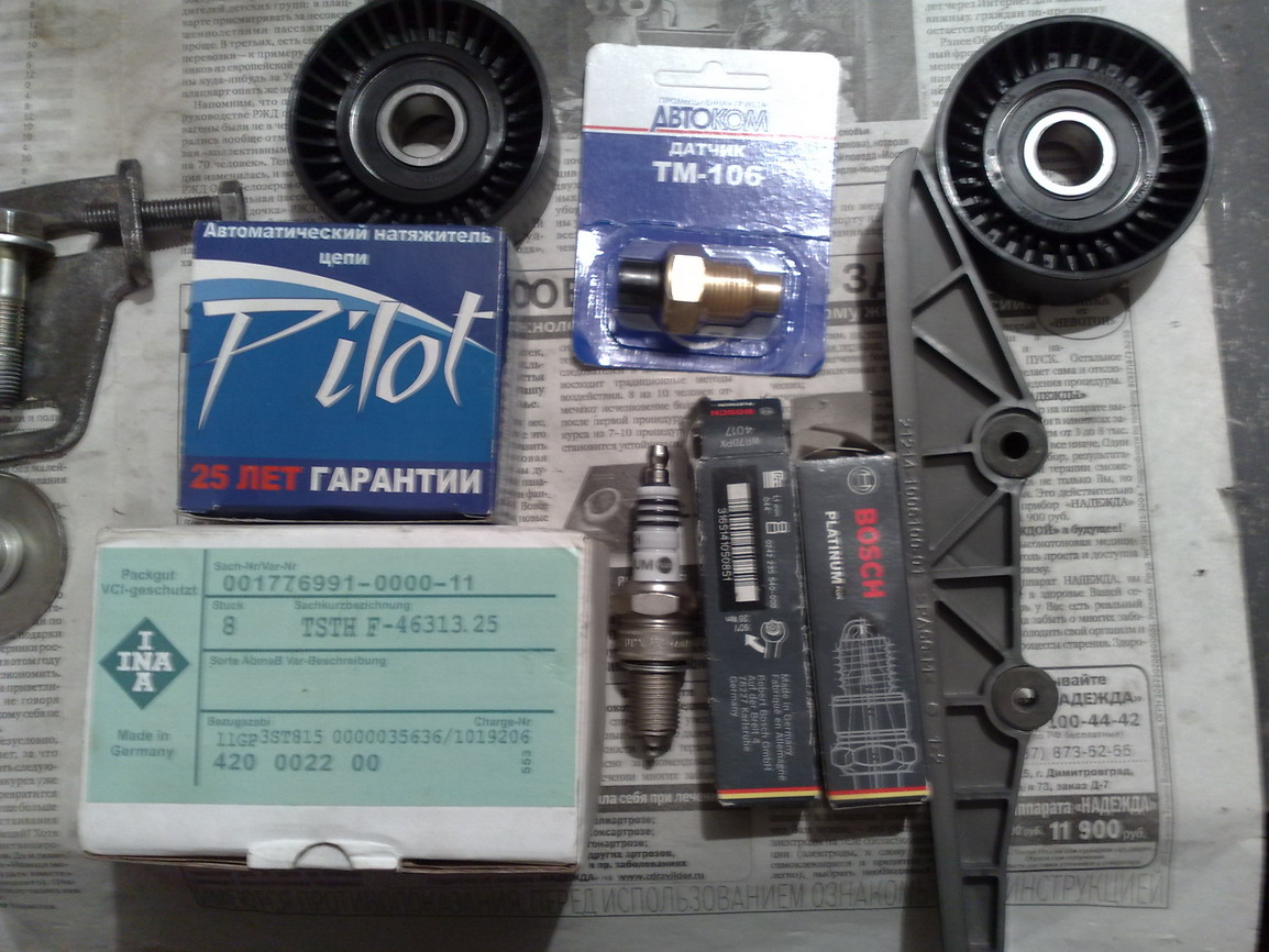

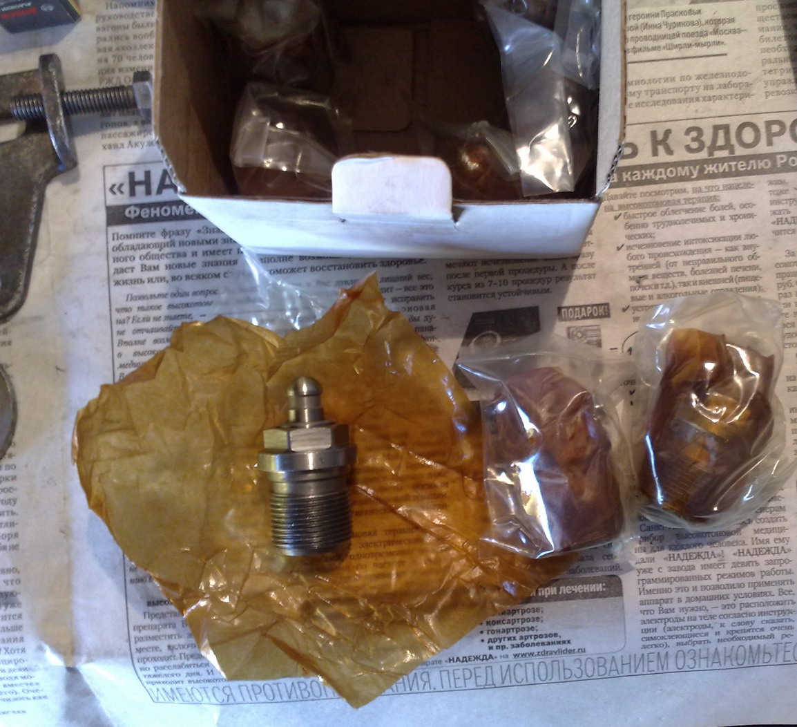

Не много продолжу. Гидрики решил всё же оставить. Приобрёл комплект новых, типа "не китайских". Старые гидрики - просто жесть, мыть не перемыть. А вот натяжитель цепи поменял на Пилот. Как же сердце радовалось, когда убирал маслоподводящую трубку :smile_smile:
Ролики приводного ремня нашёл INA, ну и ремень до кучи решил тоже заменить. Свечи решил поставить БОШ - ничего плохого сказать не могу. До капиталки тоже на таких же ездил. Немного фото.
27.jpg [ 263.75 КБ | Просмотров: 269 ]
28.jpg [ 304.83 КБ | Просмотров: 269 ]
2008, Рейд ТС/С, Tokico 2800/Tokico E3560, лифт+50, ступица Iveco, ЗДТ

@Андрей18 , гидрики старого образца зря оставил. Застучат быстро.
Добавлено спустя 45 секунд:
это лирика какая-то. Мы их за все годы несколько сотен поставили, все Ок.
