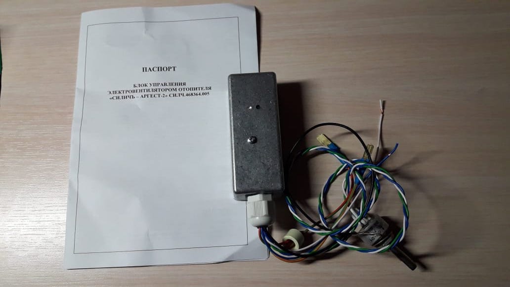

Главной для меня проблемой в Ниве является, как я уже говорил, даже не двигатель (ибо по его модернизации есть решения - только плати), а печка. Она примитивная и шумная. К сожалению, об этом не пишут в обзорах.
Регулировать температуру можно только по фиксированным ступеням, при этом, печка даже на первой скорости "жарит" и шумит так, как Duster это делал на второй. А если сравнивать с Solaris супруги, где климат контроля вообще практически не слышно, становится еще грустнее.
При кратком знакомстве с машиной этого можно и не понять. Я тоже не обратил на это внимание в первое время. Но потом стал замечать, еще через некоторое время в пробках это стало раздражать. В поисках решения этой проблемы я наткнулся на описание Аргест2 от Силича где-то на Drive2. Цена не совсем гуманная, но решил заказать. Заказал, через 2 недели прислали. С доставкой обошлось в 3500р.
Вложение:
Комментарий к файлу: Аргест2 от Силича
Аргест2.jpeg [ 56 КБ | Просмотров: 1483 ]
К сожалению, дилер отказал мне в установке данного модуля (что ожидаемо). Сам же я опасался пробовать ставить, ибо электрик из меня неважный. Но делать нечего, решил попробовать самостоятельно.

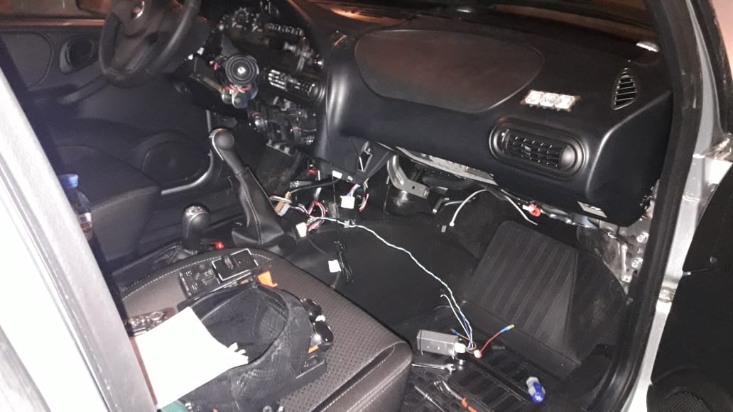

Для установки требовалось снять модуль управления печкой, по крайней мере, так я думал вначале. Те, кто снимал этот блок, знают, что делать это весьма непросто, особенно сложно подбираться к тросикам передвигающим заслонки.
Сдуру можно и половину машины разобрать (с) кто-то на форуме. Я так и сделал - разобрал половину передней панели.

Лишь после этого я понял, что это было необязательно, т.к можно было попробовать подобраться с правой стороны, сняв бардачок (кстати, он у меня с воздуховодом а не подсветкой, и на шланге воздуховода сэкономили, он очень короткий - одевать бардачок обратно очень неудобно) и, подлезши "в слепую" рукой, снять крайний правый переключатель отопителя.
Подключив Аргест2 я по началу обрадовался - он заработал, оставалось только собрать. Но потом я обнаружил, что на приборной панели горит значок Check Engine и иммобилайзера когда регулятор находится в режимах отличных от крайних (выключено и максимум).
Вложение:
Комментарий к файлу: Check Engine
check_engine.jpeg [ 88.96 КБ | Просмотров: 1483 ]
Почему иммобилайзера? У меня идей нет.
Проверить ошибку сканером (ELM 327) идеи в голову у меня почему-то не пришло, а в памяти их потом не осталось. Помимо этого оказалось, что и Аргест даже если бы работал, поможет не до конца - сильно уменьшить скорость текущего вентилятора нельзя, он просто начинает гудеть на малых оборотах. Разве на 20-25%. Скрипя сердце пришлось собрать все обратно в штатном варианте.
В общем, попытка оказалась неудачной. :( Выходные и энная сумма денег потрачены зря. Если кто-то знает гарантированный способ уменьшения производительности печки, (именно производительности - она шумит потому, что прилично дует), буду рад совету.

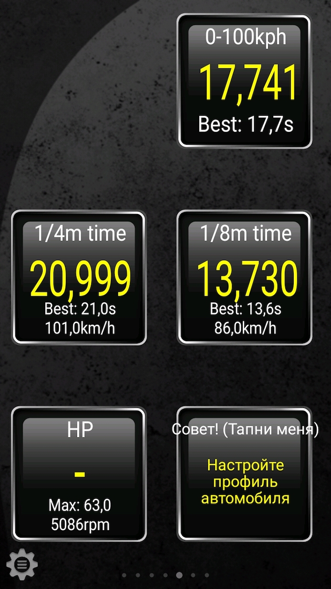

Вечером, когда машину поставили на стенд я уже предвкушал свою радость, но получилось полное разочарование. Как видно из предыдущего замера, у меня было 88 лс и 137.6 Нм момента. А получилось ... 92.5 лс и 135 Нм момента! Т.е всего +4.5 лс и -3 Нм момента!
Вложение:
Комментарий к файлу: Замеры на стенде
Мощность_92.jpeg [ 158.26 КБ | Просмотров: 1101 ]
Это провал. Такого я не ожидал даже в плохом сценарии. В тот момент в комнате был Владимир Шарандин, увидев такие результаты, он мне долго объяснял почему получился подобный плохой результат. Я уже мало что помню из его объяснений, но суть в том, что нужен воздух либо на вдуве, либо отсутствие препятствий на выдуве, чтобы мощность повысилась.
Потом LSGA-шники сказали, что для таких как я - кто не хочет трогать выхлопную, готовят решение с измененным впускным коллектором (тут могу ошибаться -я плохо понимаю что это такое). Договорились на том, что когда они данное решение подготовят, я подъеду, они поставят его на мой авто. Если мощность повысится, то я плачу, если нет - все бесплатно. И на том спасибо...
Плачу 22 тысячи и расcтроенный уезжаю. Замеры по разгону до 100, которые я провел в тот же вечер, немного скрасили расстройство тем, что машина все равно стала быстрее на ~0.7-1сек (текущий замер получен при температуре около + 20 на летних жестких шинах; в этих условиях до модификации разгон был около 18.7 до сотни), но это, конечно, очень мало.
