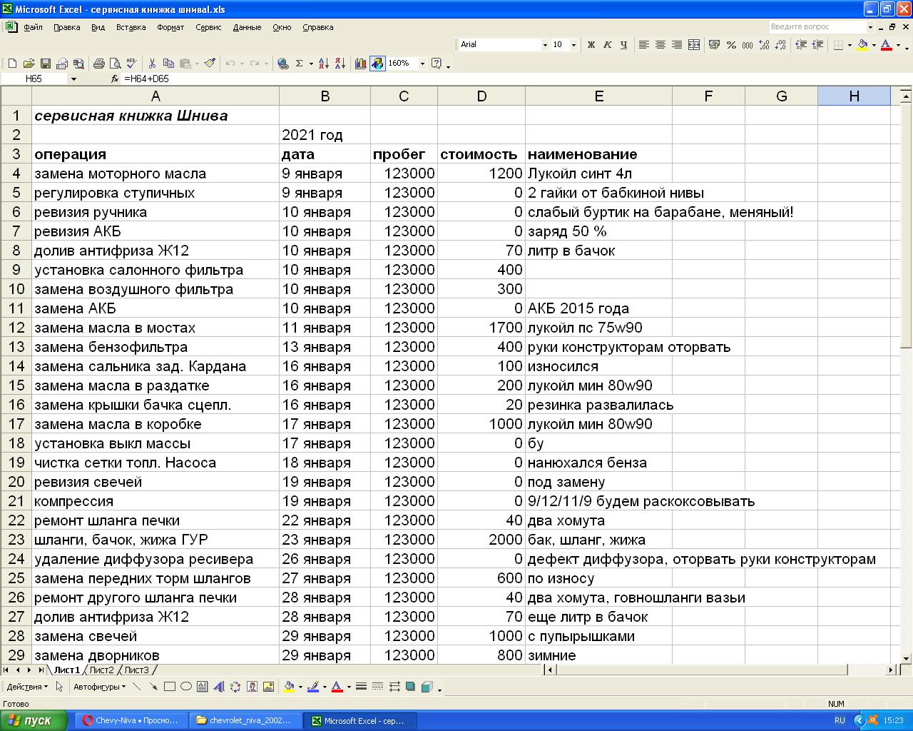

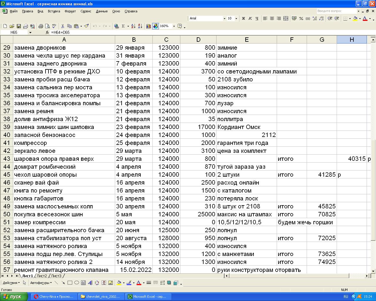

хочу приложить сервисную книжку в виде эксела, но это запрещено, также как и пдф формат, а в формате джипег только одна страница получается, в правилах форума правила представления таблиц не нашел.
 Заголовок сообщения: Re: третья машина
Сообщение Добавлено: 03 янв 2023, 17:35
    290
  •  2322
  •   9
  •  29 апр 2017, 22:52
@Механик72 , Сделай несколько фото в jpeg и помести в свою галерею картинок на форум,а в посте дай ссылку на них

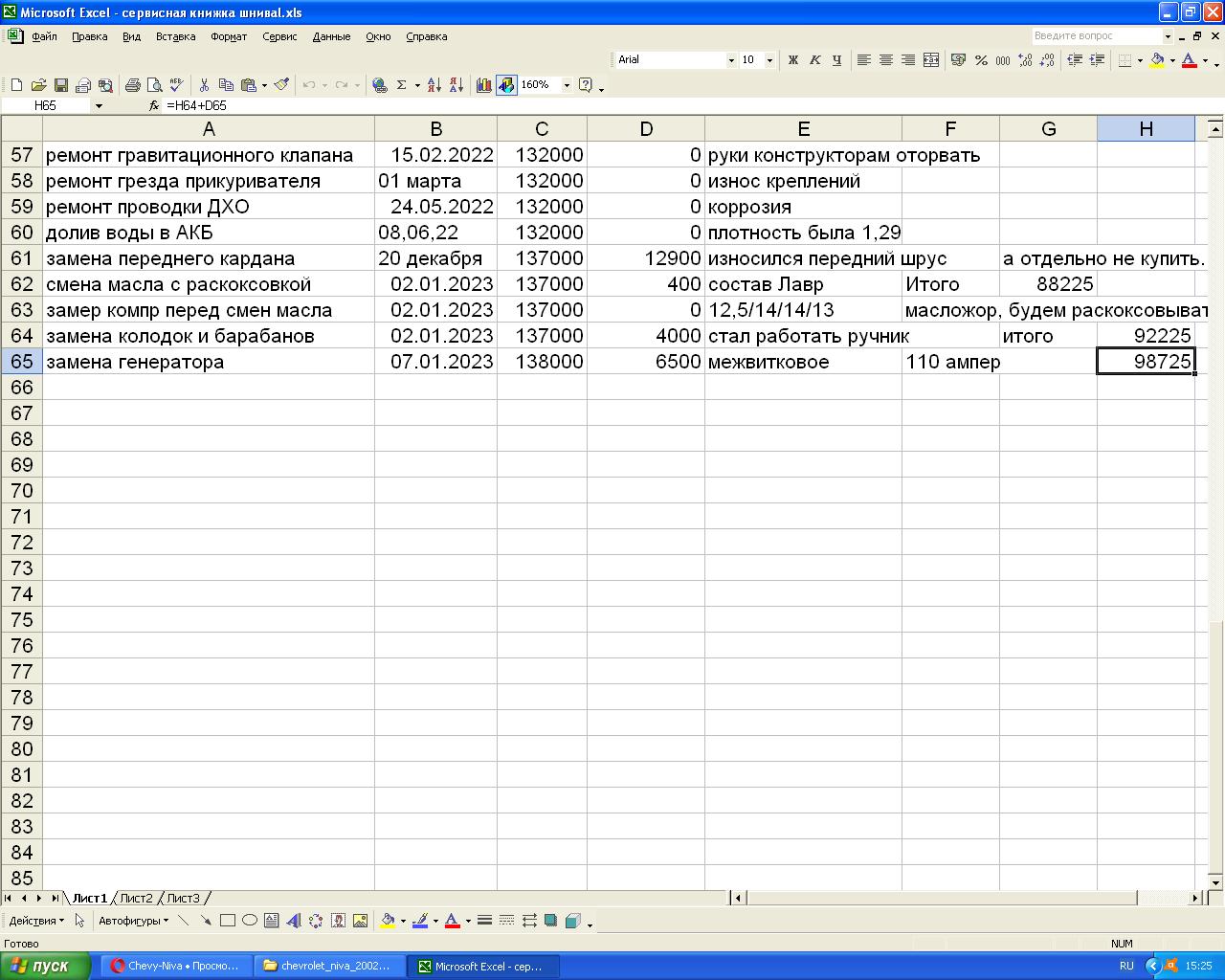

подошел к рубежу в сотку за обслугу авто за два года, намедни гонял дальнобой 550 км в один конец, все было - слякоть, лед на дороге в виде терки, пурга с видимостью 30 метров, машины, улетевшие в сугроб. гена сдох за 30 км до дома. хорошо,что еще лишь смеркалось, добрался на ходовых, один из которых горит уже вполнакала.
маршрут Бердск-Чемал и обратно.
книжка3.JPG [ 202.76 КБ | Просмотров: 634 ]
книжка2.JPG [ 304.08 КБ | Просмотров: 634 ]
книжка 1.JPG [ 290.05 КБ | Просмотров: 634 ]
