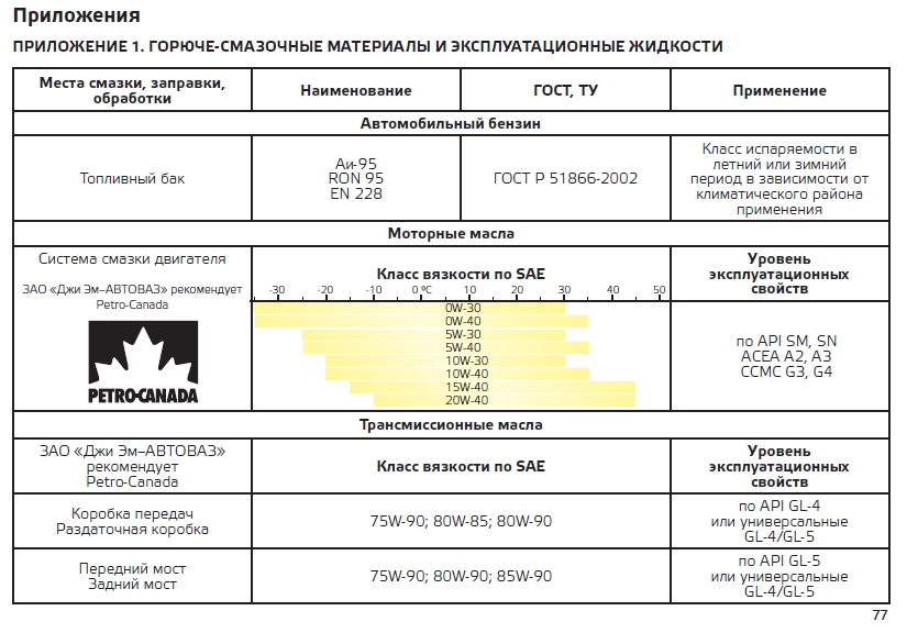

NEXIK, а объемы не помнишь ? А то мастер мне говорит,что мало купил масла в трансмиссию, 5 литров. Говорит,что надо 6.
LE 2013
Сообщение Добавлено: 11 янв 2014, 20:09
    395
  •  4451
  •  26 апр 2009, 00:19
  •  Краснодар
вот скан страницы из инстр. по экспл.
LE 2013
Если честно, не помню. Посчитай по книге. Я кажется взял на литр больше (5 литров. Есть не просит). Там просто в коробку немного больше входит (ну если постараться с наклоном) и в передний мост тоже немного больше налил, потому, что если лить до уровня пробки, то там больше нормы влезет.

dark70 писал(а):
Счас глянул,а оно GL-4. Так ведь в мосты надо GL-5.
По книге либо 4 либо 5. Не пойму, почему кипишь...

либо 4 либо 5
нет. Там GL4/GL5, т.е. никак не "либо".
