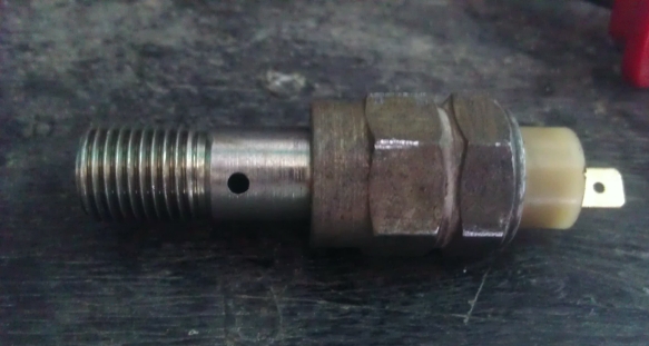

Единственная засада - не смог разъединить вот эту фигню (датчик масла)
Так ты ее в тиски.
