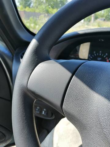

Руль помыли, почистили, поплевали и покрасили, теперь у мну новый руль!
Мастер говорит, что его шпаклёвка, лак и краска на порядок лучше того, чем на заводе красят.
Поглядим, посмотрим, на старом примерно 60 тык проехал, пока он шершавый стал, особенно вверху, но это не точно, покупал то я её на 36 400 тык и какой там руль был не известно, резинки на педальках точно новые только с магаза, даже не надеты толком были))).
Сейчас 85 855 км. на спидометре, засекаю на сколько хватит.
Чтоб три раза не писать, сразу говорю, мне делали за так, людям товарищ делает за 2 000 рублей, люди едут каждый день, особенно форды всякие и другие ино.

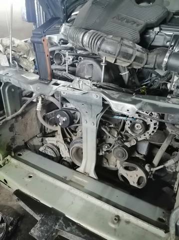

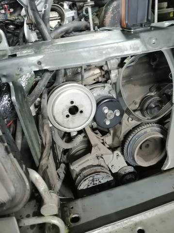

С газом решил попробовать оборотами помпы поиграть. Когда газ только поставили и когда помпа была заводская, то работало всё нормально, ну может газ включался по позже, не при 40 на двигателе, а при 60, это меня никак не волновало. Теперь помпа новая, на холостых струйки в РБ нет, следовательно и на дроссель и на испаритель то же струйки нет, помпе хватает сил толкать антифриз только по толстым трубам.ИМХО.
Искать помпу нормальную, бегать с бубном и жечь костры на капище отказался, решил купить шкив меньше и тогда помпа сама сдохнет от повышенных оборотов.
Сразу скажу, ремень помпы посоветовали 1810 или 1815. Если кто надумат ставить такой шкив, 1810 не советую, если только совсем край.
Для того, что бы его натянуть, нужно разобрать вот так:
А вот для сравнения
Раз уж так получилось с ремнём и шкивом, то поменял сразу и антифриз и радиатор основной, ато один убегал, а другой потёк.
