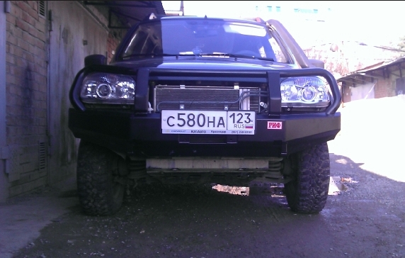

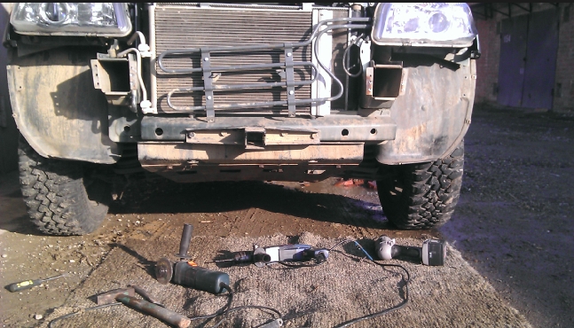

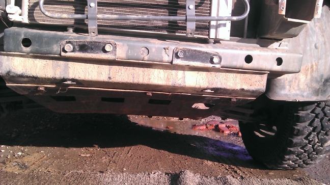

пол дня сегодня ставил силовик.

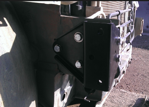

Снял бампер, вырубил заглушки лонжеронов

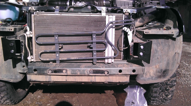

Снял LE-шный кронштейн, а защиту пока оставил. Хотя по фоткам дальше будет видно, что защиту переделывать ОДНОЗНАЧНО.
Поставил усилители, бывшие в комплекте
Одел силовик
LE 2013
Сообщение Добавлено: 20 ноя 2014, 19:29
    395
  •  4451
  •  26 апр 2009, 00:19
  •  Краснодар
еще...

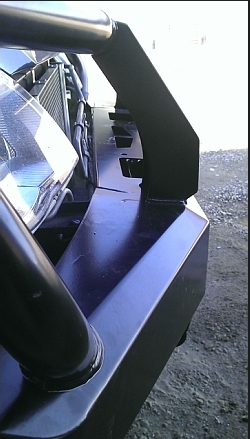

Места для дальнейшей установки лебедки (из-за чего все и затевалось) достаточно
Стандартные отверстия для крепления лебедки находятся спереди силовика.
Т.е. на лебедке надо будет провернуть редуктор, чтобы ручка размотки оказалась вверху.
Вот так все это выглядит сбоку
Зазоры не регулировал, т.к. один фиг завтра/послезавтра опять снимать буду, чтобы лебедку поставить.
В дальнейшем нужно будет сверху площадку выпилить и сделать быстросъемной, чтобы лебедку можно было снимать/ставить не трогая бампер.

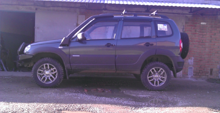

Ну и общий вид сбоку
Подумаю как закрыть сбоку крашбокс.
До установки силовика замерял расстояние от верха колеса до подкрылка, 14 см.
После установки померял и то ли те же 14 остались, то ли 13.5.
