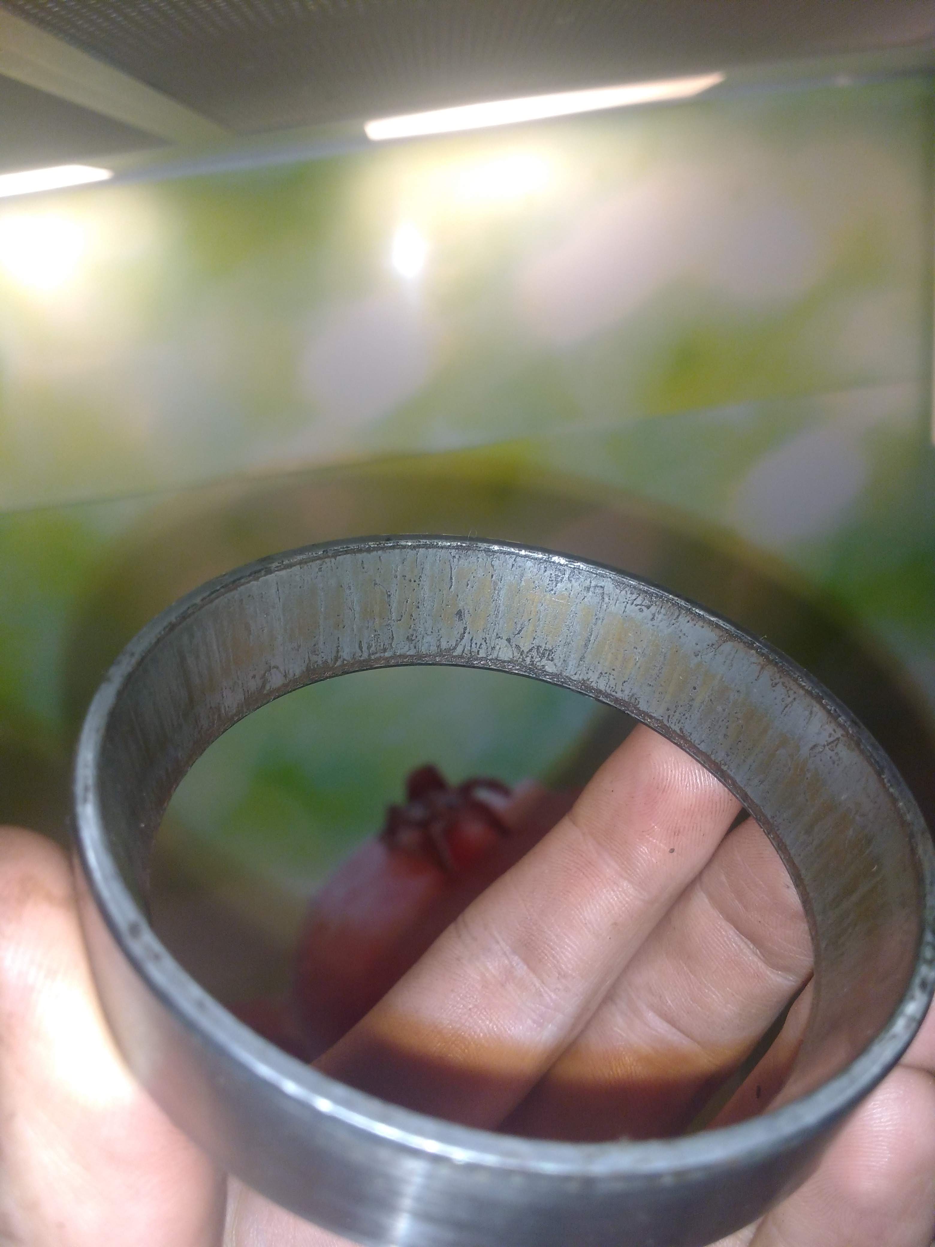

Такая же фигня была с наружним ступичным подшипником, хапнул по очень тяжелой дороге на рыбалке мелкого речного песка, которым были наполнены лужи, всю машину забило этим цементом :smile_doh:
