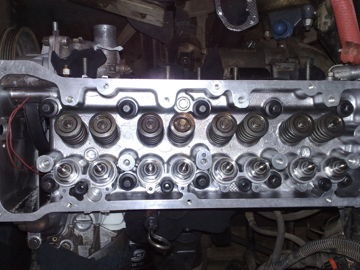

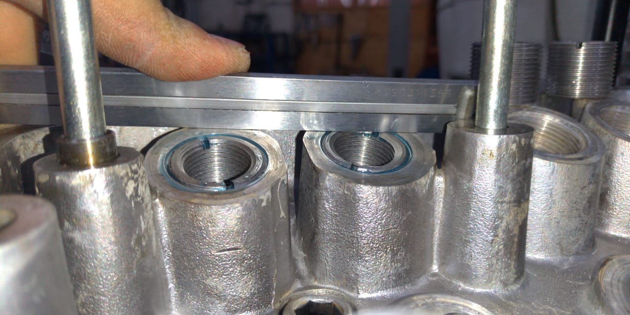

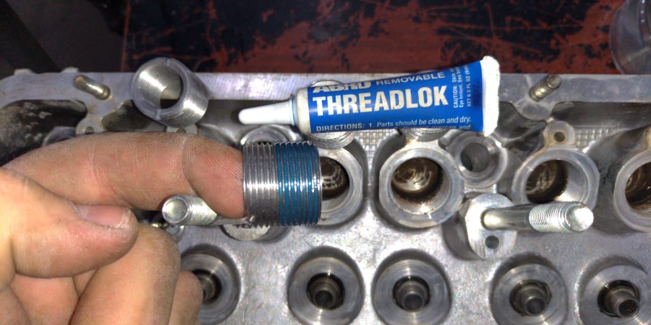

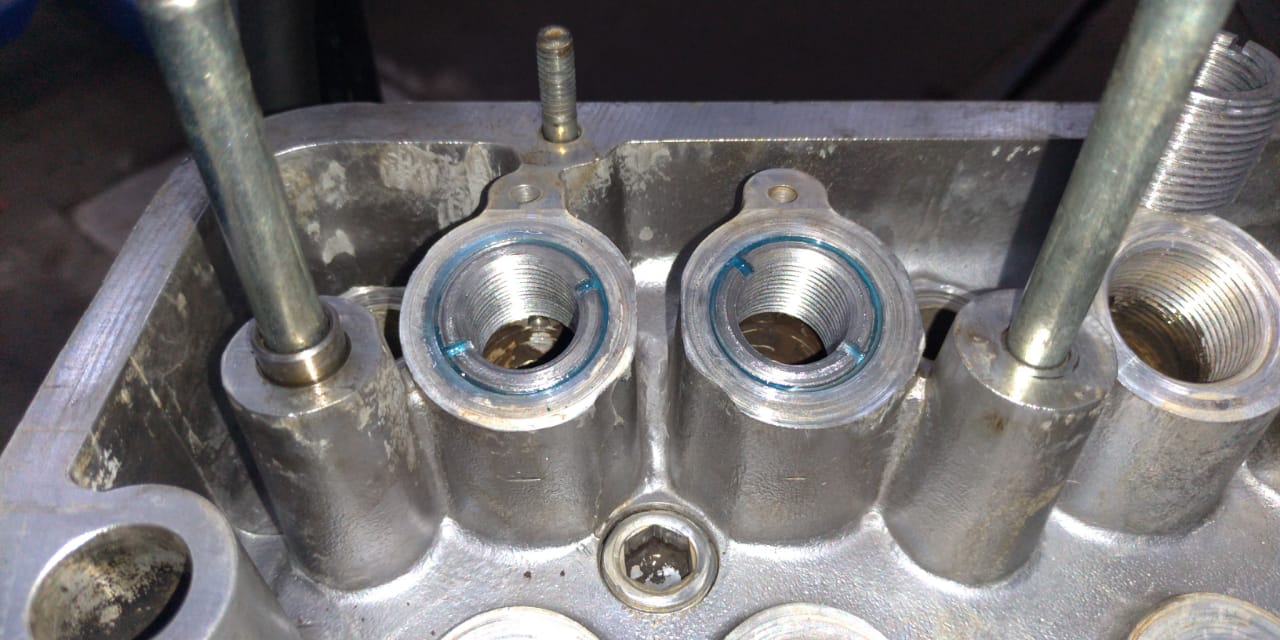

На фото н/о
Это с надетым стаканом, чтоле?
Добавлено спустя 4 минуты 55 секунд:
Точно! Со стаканом. И старые, кажись, черные были. Сравнить не с чем, резьба смутила....
Блин, у меня последнее время дауншифтинг. Все "нормальные") валы только под "болты", а пациенты (машины под хороший мотор) - вчера из салона. Ввертыши "изобрели" в ГБЦ н/о, фигли делать...))

Glu777 писал(а):
@Андрей18 , гидрики старого образца зря оставил. Застучат быстро.
Это гидрики н/о в сборе со стаканами. Застучали сразу, не держат, сдуваются. (Всё опишу позже, всё ещё впереди :smile_bigsmile: )
Гидронатяжитель цепи не в жизнь больше не поставлю - достало собирать обломки успокоителя из картера. При холодном запуске - пока масло дойдёт до натяжителя, цепь так дубасит, что сносит успокоитель. Если, что, то цепь новая была.

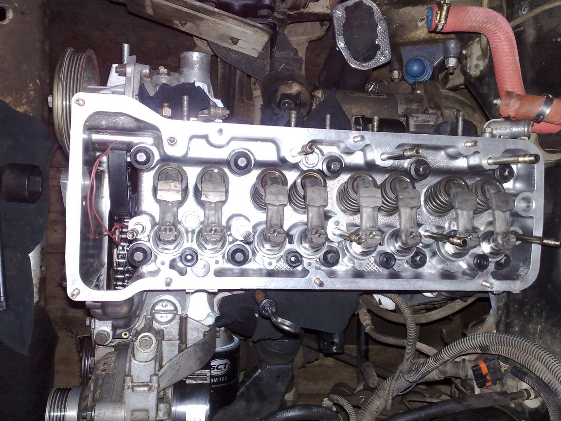

Продолжаю рассказ :smile_nerd: . Вот и пришло время установки ГБЦ. Решил ставить на старые болты :smile_headbang: Тянул динамометрическим ключом и естественно половина болтов поплыла. Пришлось ставить все болты новые - затянулись, как надо :smile_yes: Да, забыл сказать, поставил прокладку ГБЦ металлопакет с отверстиями под 84 поршня.
