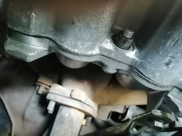

Самое интересное обнаружилось, когда двигатель включил, из-под капота что то засверчало, думал натяжители брякают, открыл, а это сечёт коллектор на одной гайке. Остальных трёх на штанах нету и нету двух на тепловом щитке стартера, остальные вроде есть, но это не точно, я просто не знаю сколько и куда.
Накакал вацапками невиноватому Саше в телефон, пригрозил чемто, чего он не забоялся.
Купил пять гаек по 25 рублей, изловчился и прикрутил их в тридцатиградусную жару. Волдырь только на одной руке посадил от горячего двигателя и то маленький, на остальных просто красные пятна обширные, рулить не мешают и пообедал нормально, так что обидно только за 125 рублей, ну и головку на 13 увеличенную пришлось купить, потому что все остальные, как то, рожковый, накидной, францусс и короткая головка, пытались сделать волдырь большего размера, чем он получился с головкой на 13 увеличенной длины.
Добавлено спустя 4 минуты 56 секунд:
Гайки затянул, все равно немного подсекает, слышно.

@shmakich , без стопорных пластин на приемной трубе опять открутятся, к гадалке не ходи..
