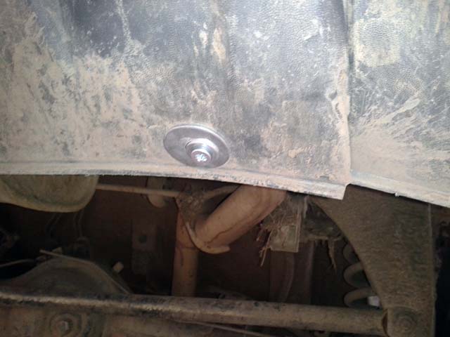

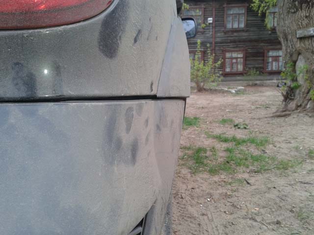

Теперь о неприятностях. Переезжал овражек, цепанул задним бампером. Такое у меня и раньше случалось, но теперь кроме нижних креплений, оторвались крепления за правое крыло. Или погнулись, не знаю. Короче бампер теперь немного в арку ушел справа
На фотке незаметно, но это так.
Нижнюю часть посадил на болт с широкой шайбой
