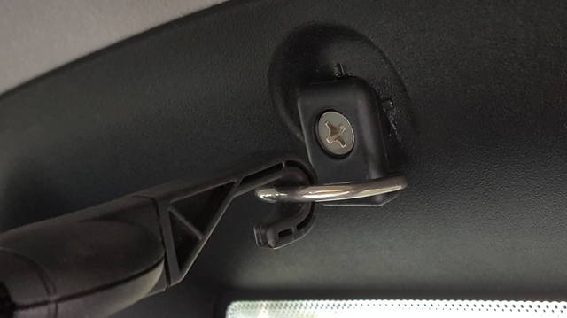

Sergei55.ru писал(а):
крепление шмурдяка в багажнике
Вот!
Архиважная штука. Ибо второе ,что я выкинул после крышки двигателя- это полка.
Знаю, что крайне необходима, не дай бог переворот, но так и не сделал.
Снизу крепление сетки понятно , а как вверху укрепил? По фото непонятно.

черный пластик, но крепкий
@ВВА ,
снимем заглушку чуток рассверливаем и ставим гайку заклёпку
все фотки кликабельны
Понятно теперь. Спасибо.

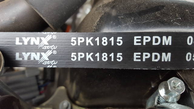

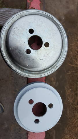

поменял шкиф на помпу
ремень
первое впечатление
на не прогретом двигателе из печки воздух горячее
дальше понаблюдаем
Перегревалась?
 Заголовок сообщения: Re: GLC белая, сам ф шоке
Сообщение Добавлено: 27 окт 2018, 16:57
    22370
  •  18771
  •  24 окт 2010, 08:19
  •  Омск
@ВВА , на новой, при первой тысяче это непределимо
обкатка притирка
но два раза включались пропелеры после остановки ДВС
но и давно собирался ставить,
перед продажей старой бессмысленно
а кто ставил, не собираются переходить на штатную
народ для соревнований ставит
а мне по городским пробкам в самый раз
целый день ездил с автоматическим догревом на бинаре
на трассе нормально, а в городе по светофорам постоянно включен на догрев
да и струя в расширительном бачке заметно увеличилась
снимать некогда было
дождь накрапывал
успел вовремя
с эстокады съезжал по дождю
