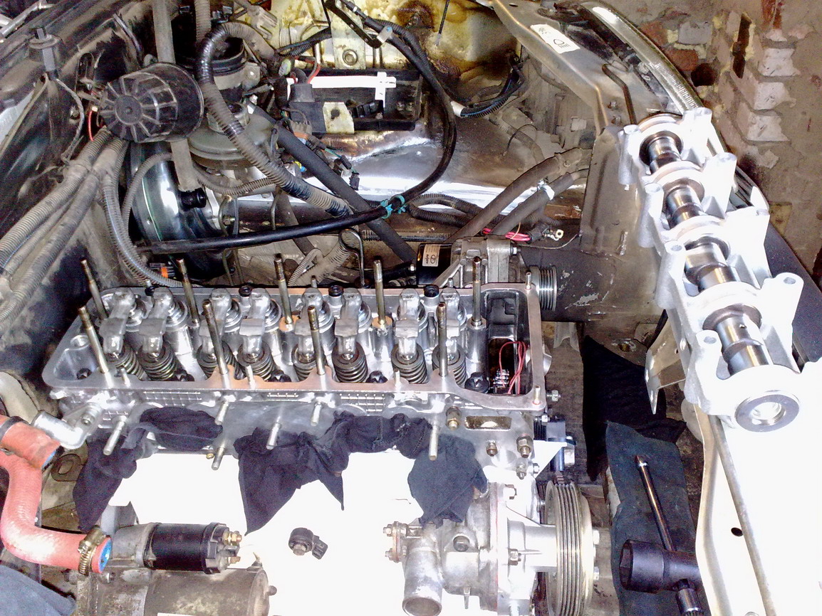

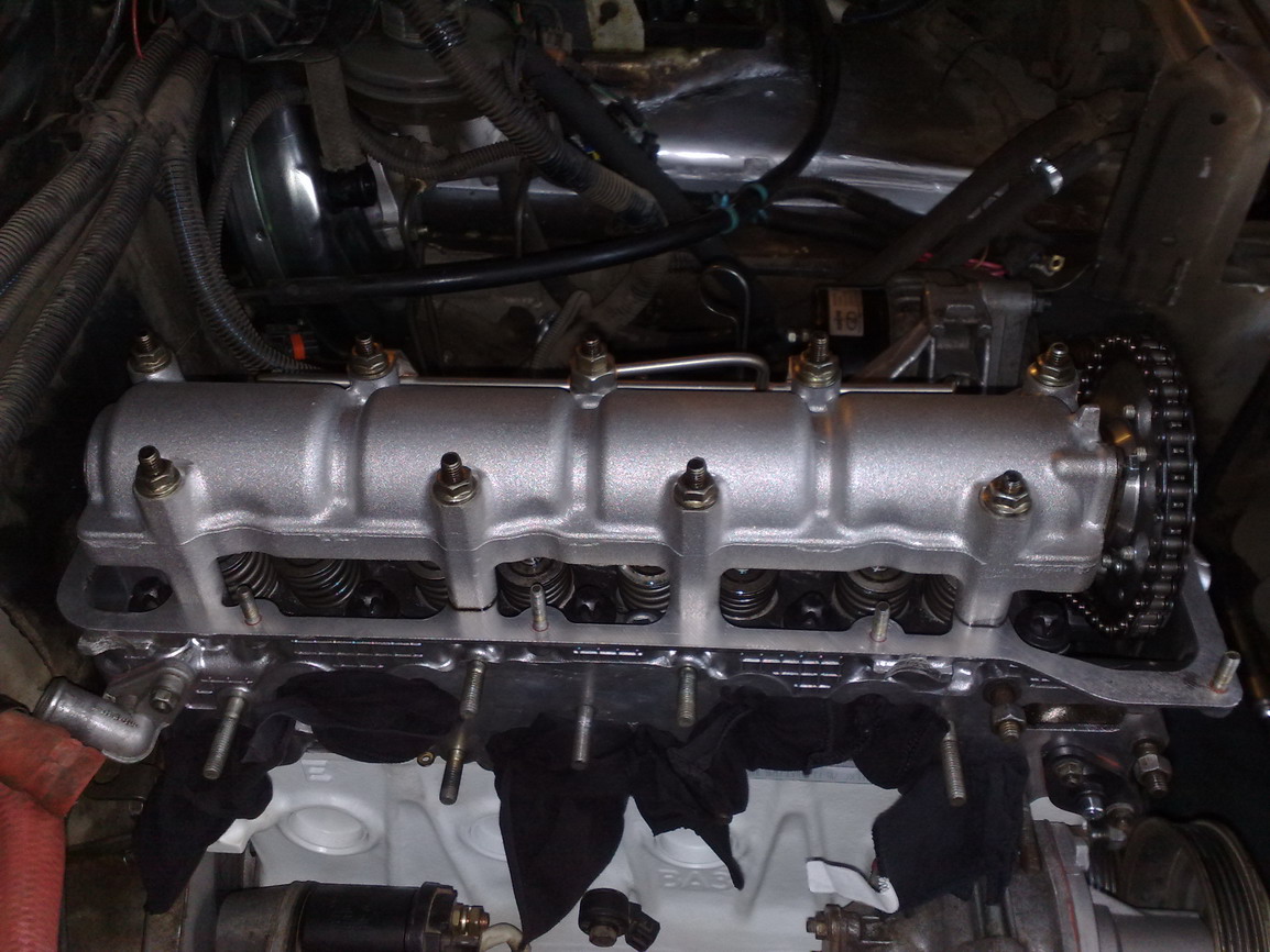

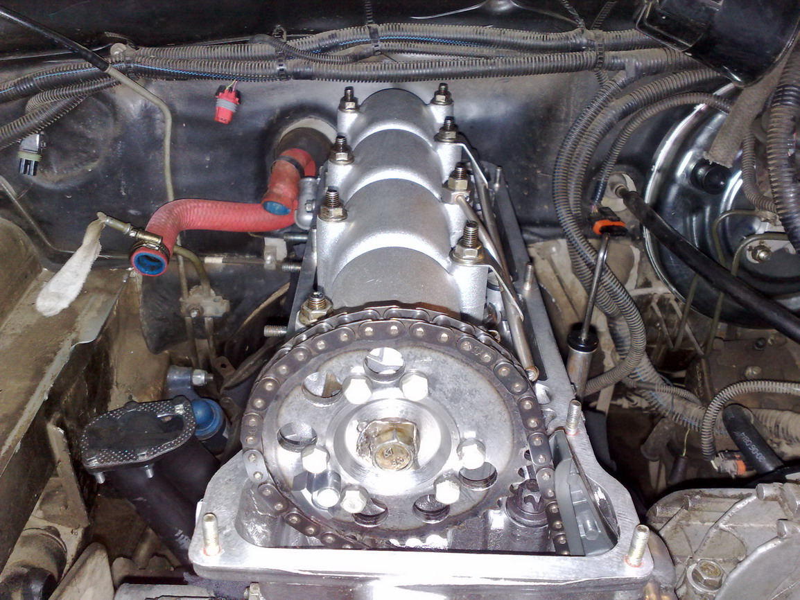

В продолжении темы стал вопрос - какой ставить распредвал? Это и не гоночная Классика :smile_bigsmile: , но и трактор изобретать не хотелось. Хотелки были спокойно крутить двигатель до 6500-7000, примерно с 2000об/мин. Естественно низа должны были сохраниться за счёт 88 колена. Выбор пал на распредвал СТИ-2 2123 под гидрокомпенсаторы. Подъём клапана 11,2 и фаза 292. Производитель гарантировал повышение мощности и крутящего момента при 1800-6200об/мин.
Приобрёл значит этот вал + регулировочную шестерню. После чего предстояла поездка в магазин с данным валом и двух часовой подбор для него постели (корпуса). Подошёл корпус только от Классики 2101. Далее предстояла доработка этого корпуса под установку рампы подачи масла к гидрикам :smile_angry: . Вскоре распредвал был установлен на своё место с разрезной шестернёй и цепью. После этого торжественно была выдернута чека механического натяжителя привода ГРМ. :smile_dance:

гидрики старого образца зря оставил
На фото н/о :smile_surprised:
Старого образца отходили с двигателем, 90 тысяч. Так и продал. Рампу только дважды менял
у нее другая высота. Если остались гидрики - будут проблемы.
Разница только в высоте средней опоры, и то, только клапанная крышка может не закрыца.
