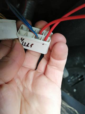

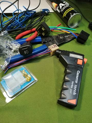

Вчераже купил по десятку клемм для штекеров, остальное у меня почти всё было.

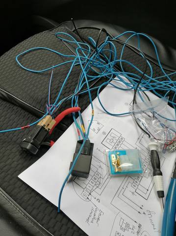

Получившийся набор очень юного техника, разложил сегодня на столе и стал делать подготовку, чтобы меньше сидеть в разобранной машине. Из штекеров выцарапал кусочки проводов, с которыми они продавались и обжимая стал вставлять свои. Так как у меня было два цвета, то для синего я приспособил разноцветную термоусадку и даже подписал откуда куда контак.
Получилось не сильно коряво, приемлемо для моего восприятия, кровь из глаз не пошла и ладно.
На самом деле, когда я выписал всё в тетрадь, сравнил распечатанные схемы с наличием в машине, то оказалось всё проще простого.

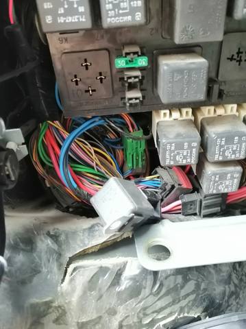

Соединять нужно в одном штекере в Ш1
В нём было два провода, обжал и вставил в гнёзда 1 и 6 провода от фар.
Потом стал подключать кнопку, но мне помешала в очередной раз, зарядка для телефона, ах-хах, я был готов.
Перекусил провода и одел клемник.
теперь мне ничего не мешало отложить в сторону панельку.

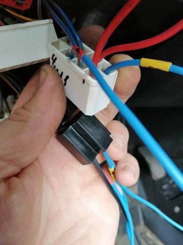

Протянул сверху вниз провода от кнопки и доподключал Ш1, вставив один провод от кнопки и второй от реле.
Тут было готово.

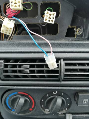

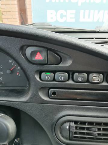

Забыл сфотографировать кнопку, но там еще проще. Из штекера заднего противотуманного огня, достал белый проводок и откусил с него разъём, сложил два проводка от двух кнопок, опрессовал в новый разъём и сунул обратно, так появилась подсветка кнопки при включении габаритов, а провода на реле и колодку Ш1 уже были.

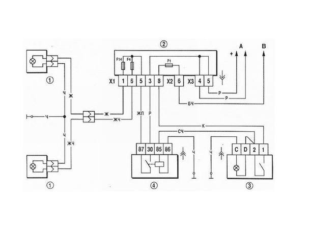

Эта схема сильно помогла
но тут не подключена подсветка, здесь не указаны контакты А и В, вот как раз В это и есть белый провод других кнопок, а А нужно соединить с С и будет цепь от + к массе.

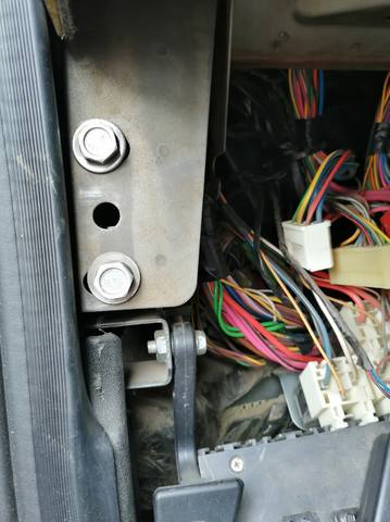

С массой таки вышел косяк, негде её взять под панелью. Сколько машин разбирал, всегда находился болтик или гаечка, а в ентой только пластмасски и саморезы, нужно всю панель снять что бы до массы добраться.
Пришлось на этот болт, с внутренней стороны накрутить гайку на 8 с двумя шайбами и законтрогаить.

Еще один косяк, который глаз режет, а карму портит. Так и не нашел где купить колодку для дополнительного реле, пришлось реле просто запихнуть вон туда в провода и пусть там лежит теперь до лучших времён.
Вот и всё, теперь у меня всё работает как на машине с завода, нет никаких тайных включалок
Подсветка работает, подсветка включения тоже, габариты выключаю и ПТФ то же тухнут.
