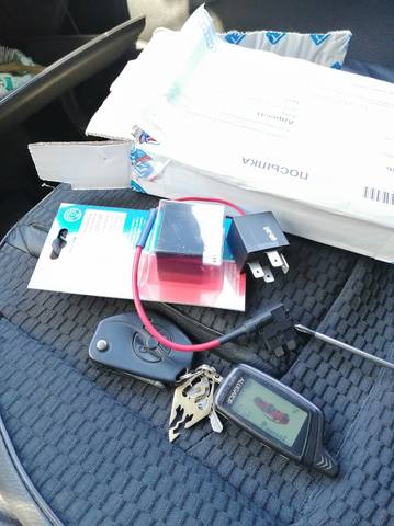

118 888 км. Сегодня было.
Получил на днях релюхи
Так то лишняя трата денег на самом деле, но подумал а фиг с ним.
Реле света и реле дворников. У реле света не понравилось, что нельзя выключить так, что бы не включалось после стоянки на автозапуске.
У реле дворников всё ничего, не бесит больше четвёртый лишний мах по сухому, но вот задержку перед первым, можно было сделать короче. Нажимаешь на полив и через залитое лобовое ничего не видно, пока дворники не соизволят махнуть.
