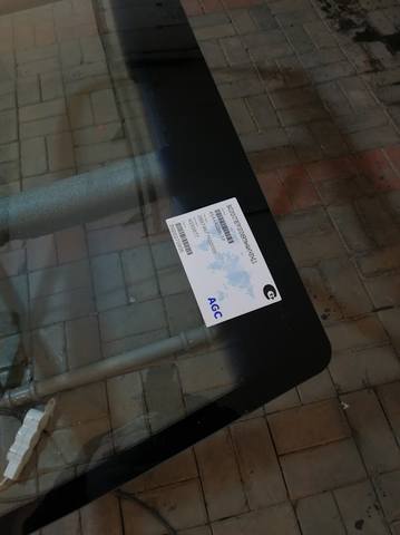

С чего всё началось. Если длинно, то в 2017 году купил я ниву шевроле, если короче, то поменял треснутую прозрачную лобовуху на
а свой комп мультитроник, который старой модели и на стекле, клеить не захотел. Купил себе мультик с 570.

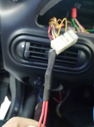

Это я забыл в магазине купить автомобильную гильзу и по этому зажал электрической и заизолировал термоусадкой.

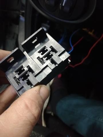

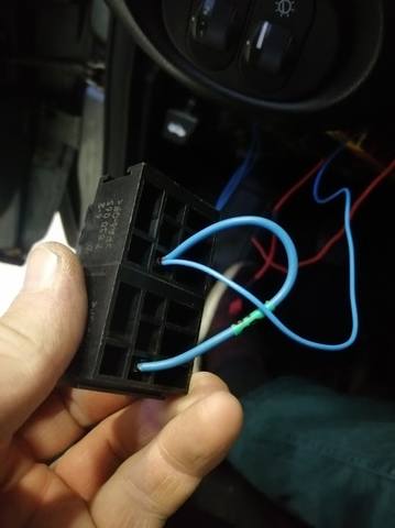

а это я купил приставные колодки и собираю на них реле, но они оказались не той системы, поэтом пришлось просто запихать под крышку и продолжить поиск нашенских в магазинах.
Это у меня уже всё намази
