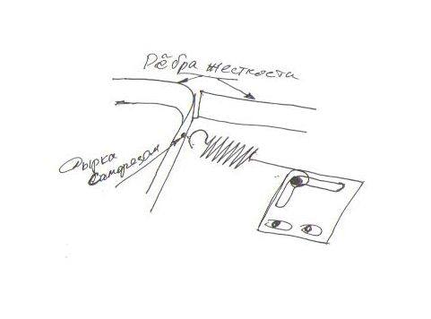

Интересно просто, сколько нужно бутыльков валерианки, чтоб ванну принять.
Но зато печка дует, ребяты, у кого ноги мёрзнут, даже не сомневайтесь, пружинка карбюратора с классики и 20 минут работы. Застревает и мешается, я понял, в некоторых положениях скорее всего цепляются заслонки. Ваще не проблема, ставим на холодный воздух, регулируем куда дуть и включаем жару. Нет, Африку!!!

Блин час извивался по салону аки пришибленный питон, приладить пружинку н е удалось.......врукопашную позакрывал заслонаки - добился лишь того что на стекло теперь дует не так сильно нагретый воздух а с примесью холодного(откуда то подсасывает из салона видимо), раньше казалось стекло поплавится.
В ноги и назад (на любой скорости вентилятора) теперь еле-еле дует еле-еле теплый воздух, раньше вообще не дуло.......плюнул оставил так, теперь рукоятку потоков не трогаю получилось "фиксированное положение".....
П.С. самое обидное то что заслонка забора холодного воздуха фунтициклирует изумительно, все закрывается/открывается на 100%% , и когда не меняя выбранного теперь "фиксированного" положения остальных заслонок ,ставишь ее на холодный даже на первой скорости вентилятора оченно хорошо начинает дуть и в ногиразные и под сиденьями назад, на 4ом положении задние резиновые коврики с бортиками пытаются переместится в багажник.... но как только ставишь на горячее фсе ветер стих полностью, т.е вентилятор орет на стекла дует а вниз и взад - фиг!!! :smile_devil: :smile_devil: :smile_devil:

@miha10rus , Да как так то. Я сидушку отодвинул, снял защиту руля и боковину, постелил коврик перед дверью, чтоб бетон коленками не царапать и так залез. Может пружинка не та? Покупал в магазине, как пружину карбюратора с жигулей. У неё одно с одной стороны виток просто отогнут, а с другой удлинённый. Сначала длинный одел на ролик заслонки и посмотрел где можно второй конец зацепить, сделал отверстие в ребре жесткости, посмотрел как должна встать пружинка, продел короткое кольцо в дырку, как бы обнял им ребро, а потом легко и просто зацепил под ролик длинный конец. Всё.
Фотки не делал, думал без надобности, нарисовал вот схемку, как уж получилось.

@shmakich ,
Фсе правильно сделал.
Фотки у мне на рабочем сохранены, просто на форум приходится через всякие радиКалы, которые, то рекламой блюют, то дохнут как мухи осенью.
Доберусь до рабочего - попробую все перезалить. Там еще несложно переделать под обдув левой ноги - вообче кайф будет!
