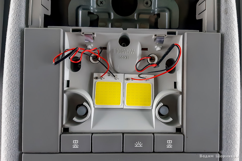

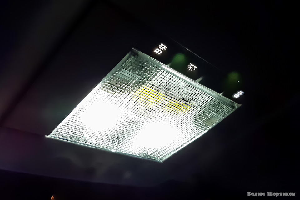

Очень не нравился мне тусклый свет в салоне, решил поставить яркие светодиоды. Две больших квадратных пластины и четыре маленьких, вместо штатных ламп. Заказал на алишке ещё в конце ноября и вот только сейчас мне их прислали. С установкой светодиодов сразу стали возникать вопросы по дальнейшей доработке плафона. Первое — не нравится, что болтаются провода.

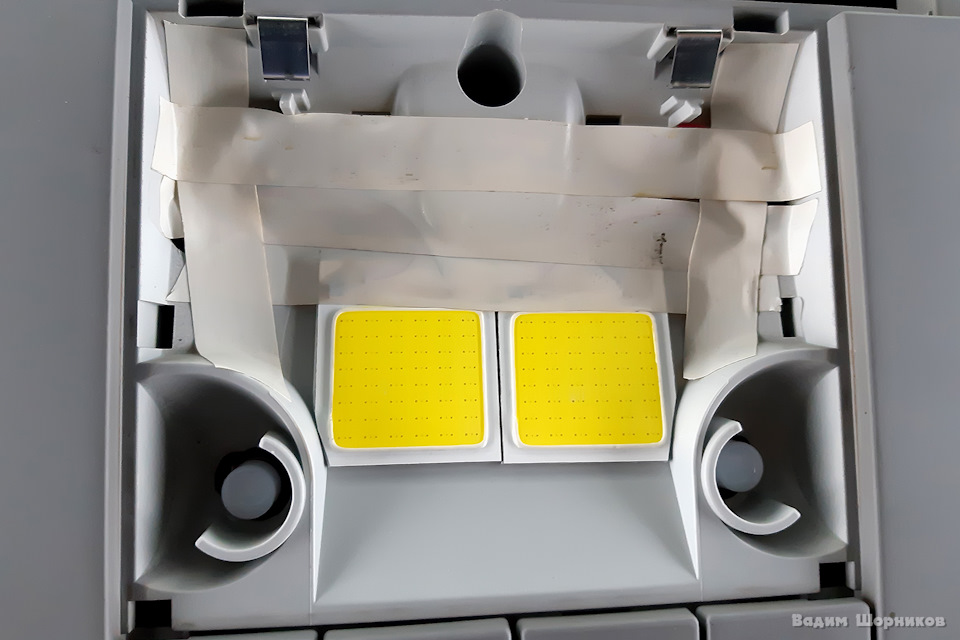

Убрал их, вернее временно заклеил белой изолентой, чтоб они не просматривались сквозь прозрачный пластик рассеивателя. Надо будет заменить эти красно-чёрные провода белыми и припаять к плате, чтоб их не видно было и поставить светодиоды в штатные плафоны
Второе — не нравится жёлтый цвет подсветки кнопок. Однозначно надо перепаивать светодиоды на сине-зелёные, бирюзовые. Буду искать на алишке подходящие.
Третье — не нравится, что светодиоды загораются при открытии двери и долго не гаснут. Думаю перерезать дорожку на плате светильника, которая идёт от чёрнобелого провода. Мне хочется, чтоб свет в салоне включался только от кнопки.
Четвёртое — светодиоды мерцают. Надо ставить стабилизатор напряжения или хотя бы конденсатор микрофарад на 500.
Может кто подскажет варианты? Буду рад помощи.

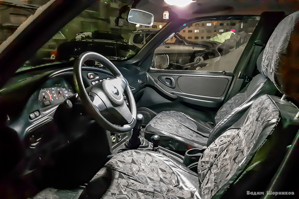

Дождался темноты, чтоб посмотреть, как будет освещаться салон. Результат нравится — теперь хорошо, светло

В первой части о светодиодном освещении салона я рассказал о недостатках, что мне не понравилось в улучшении освещения.
По первому вопросу:
Убрал и заменил провода на белые.
По второму вопросу:
Заменил светодиоды подсветки кнопок на белые. Удалил старые жёлтые и впаял новые белые на 3вольта, диаметром 3мм
По третьему вопросу:

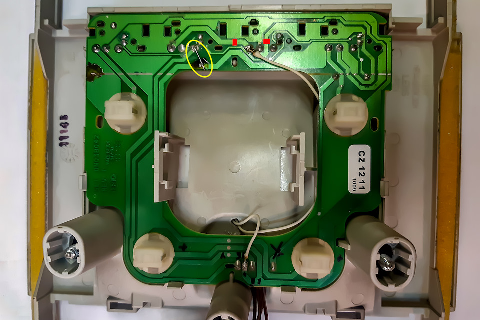

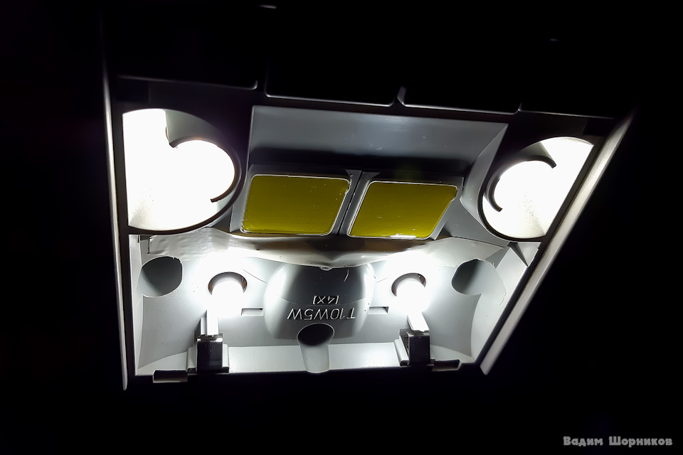

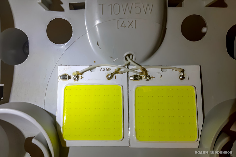

Сделал так, чтоб светодиоды, которые установлены вместо штатных ламп включались при открытии двери — как они и работали штатно, а большие и яркие светодиоды включались только от кнопки. Для этого перерезал дорожку платы плафона (места перерезания показал на фото красными прямоугольниками), впаял перемычку (на фото показана жёлтым овалом). На фото видно места пайки к плате проводов больших светодиодов.
Теперь штурманский свет и свет салона работают, как и работали, за исключением возможности включить штатный свет салона кнопкой. Кнопкой включается яркий свет салона.
