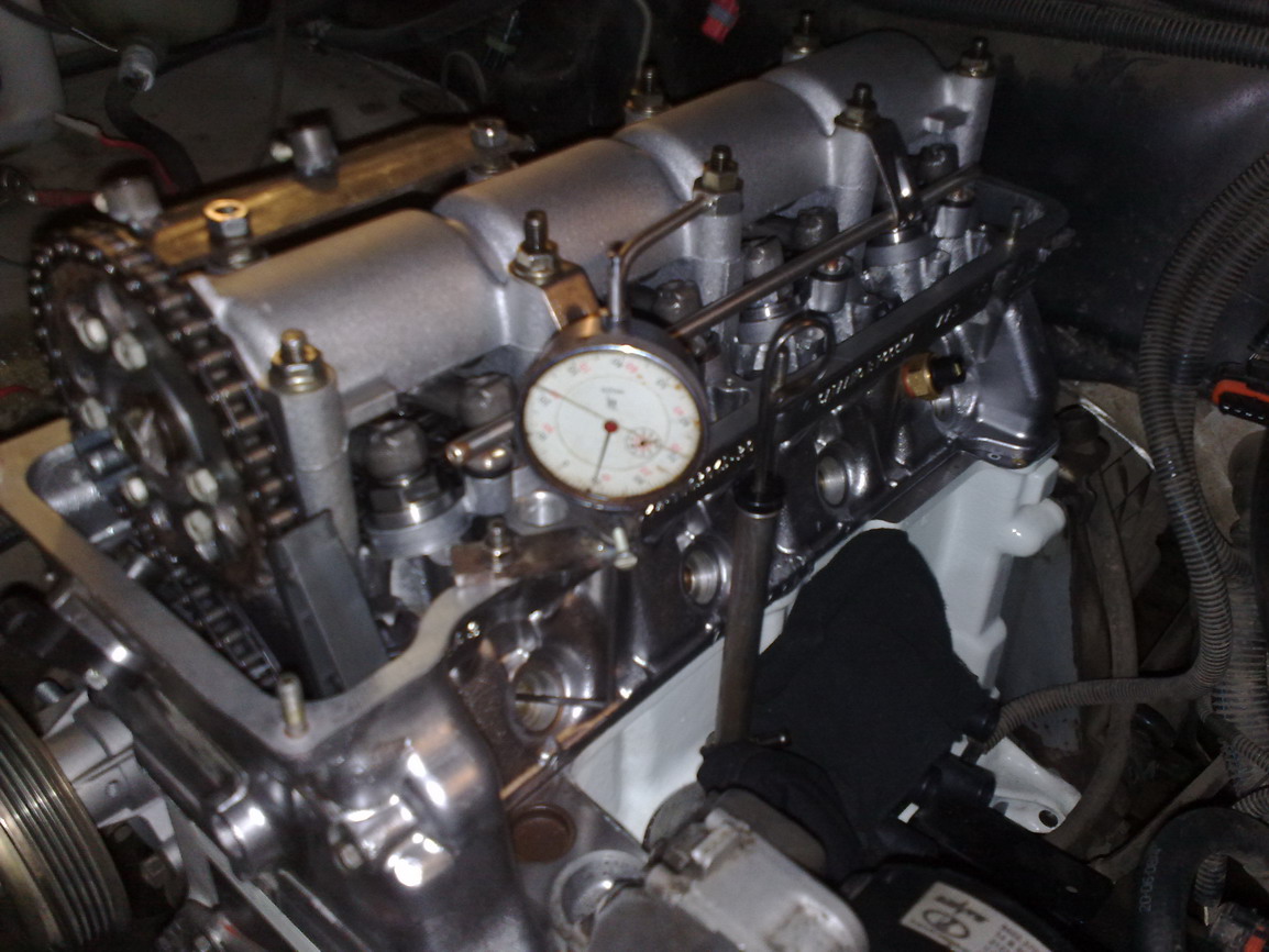

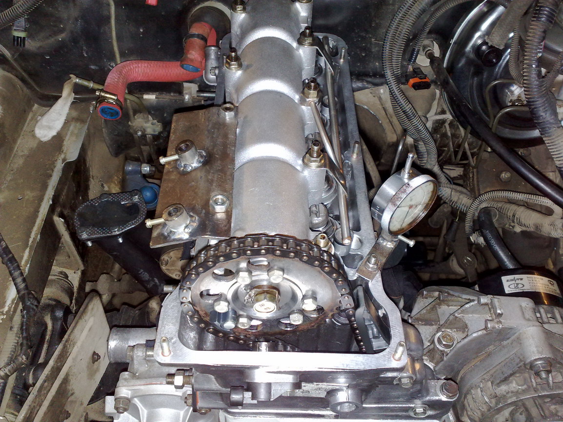

А далее, мне предстояла настройка распредвала. Использовал индикаторы часового типа и самодельную пластину для установки перекрытия клапанов.
Комментарий к файлу: Выставление более точной ВМТ.

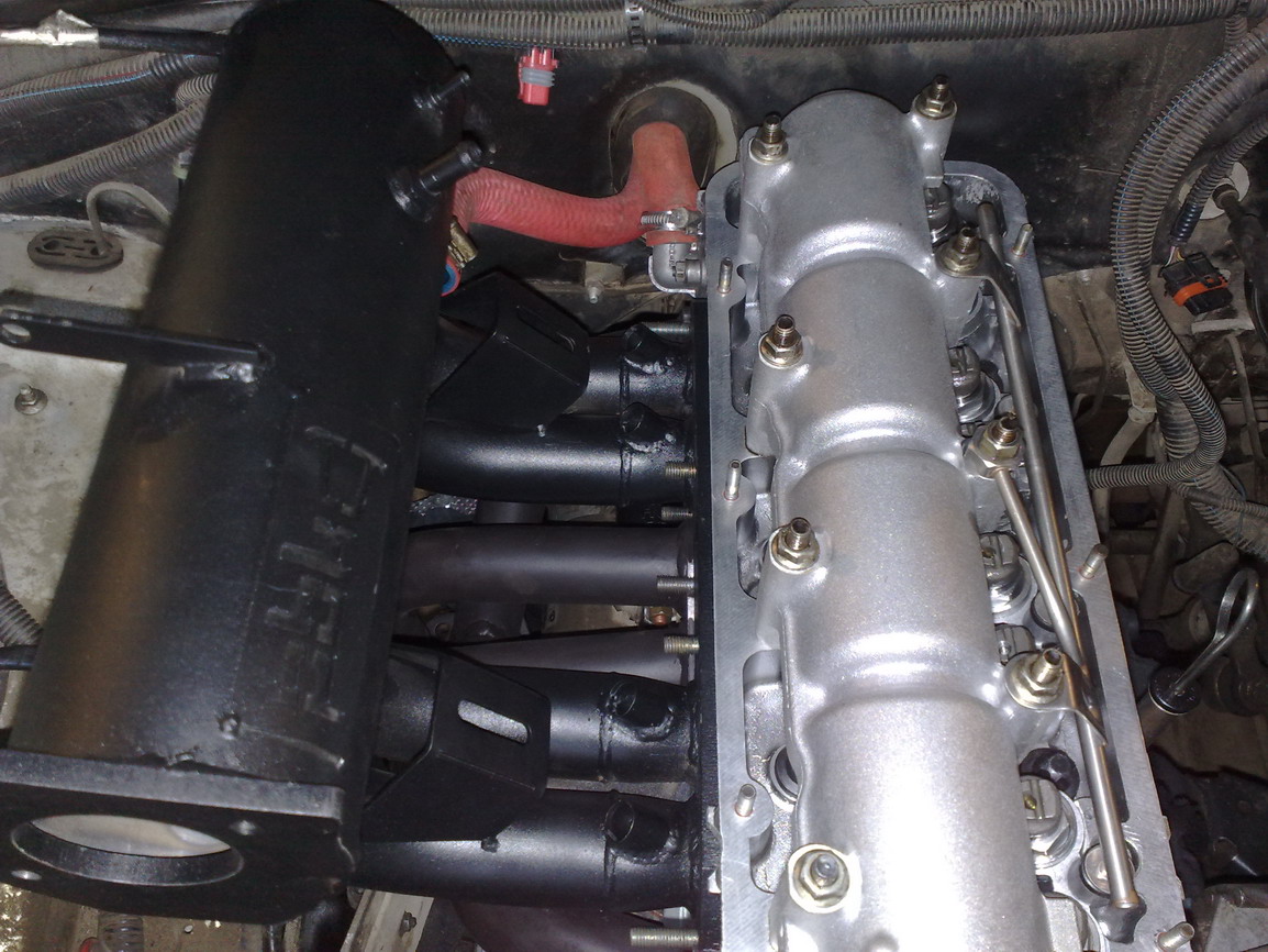

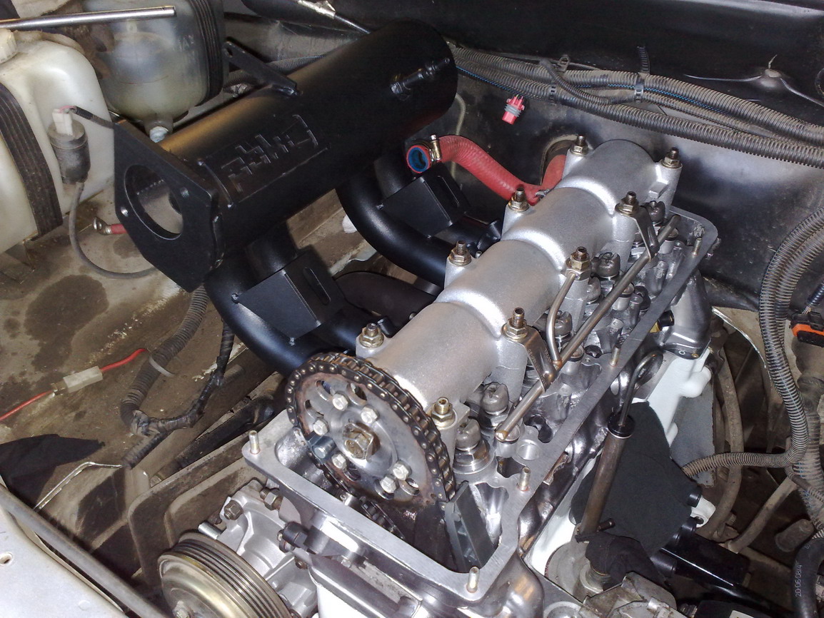

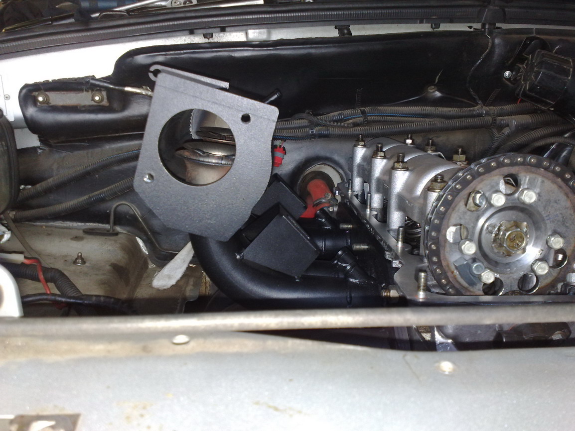

Время пришло ставить ресивер. :smile_hi: Много чего продают, много споров на эту тему. Выбрал именно этот потому, что сделано более менее грамотно. Сварка на твёрдую 4. Хорошая покраска. Если сравнивать с тем же Стингером - расположение форсунок у моего ресивера правильное т.е. сверху. У Стингера же видел, что расположение с низу, прямо над выхлопом. Перед установкой, ресивер проверил на плите на плоскостность. Ничего допиливать, подгонять, резать и вытряхивать окалину после сварки не пришлось. Впускные каналы совпали тик в тик. Ну и в принципе понравилось, как сделано крепление под топливную рампу.
