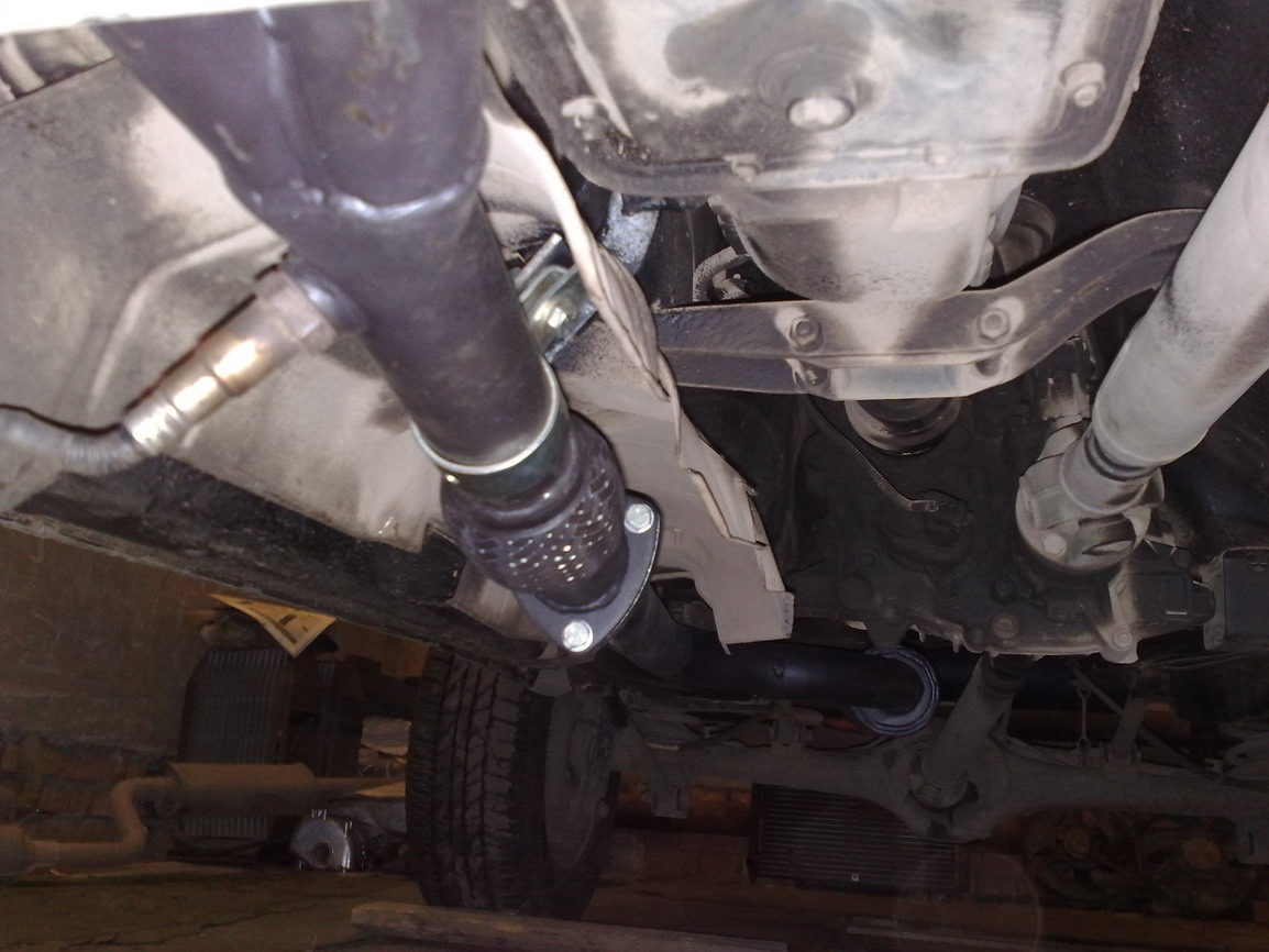

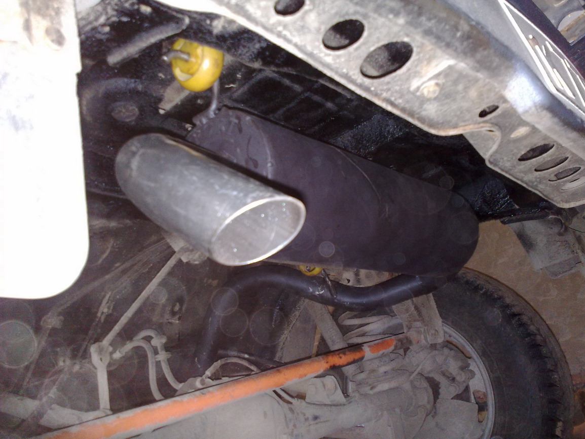

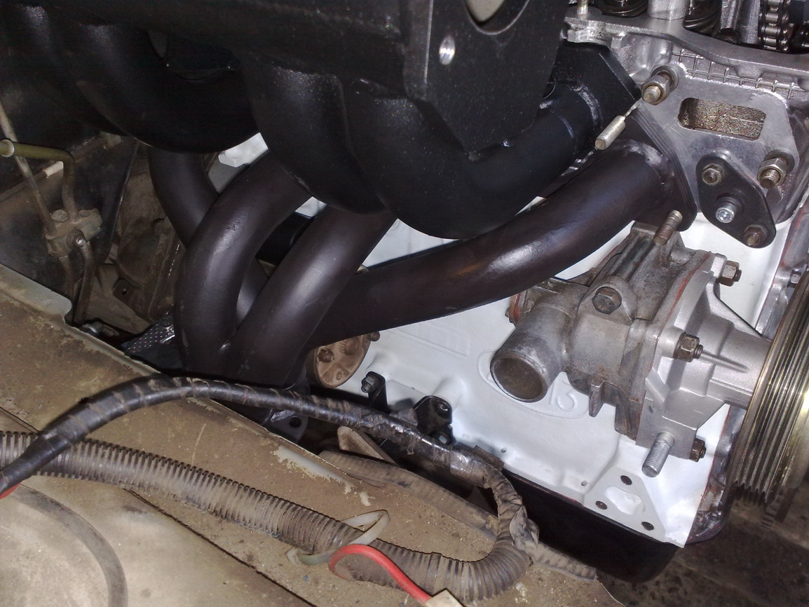

Не много о выпуске. Изначально хотел прямоточный тракт на 51 трубе. Для 2123 из нержавейки :smile_smile: нашёл только у Стингера. Заказал паук 4-2-1, прямоточный резонатор и глушитель. Немного пришлось шлифануть (выровнять) сопрягающие поверхности. С пауком немного покрутился пока засовывал его, он, кстати, разборный. Резонатор и глушитель встали идеально. В принципе вещь хорошая, НО малоэффективная. Шуму много, толку не очень. Просто держал в руках настоящие настроенные системы выпуска. Небо и земля. Но, как говориться, за не имением лучшего, приходиться работать с тем, что есть.
